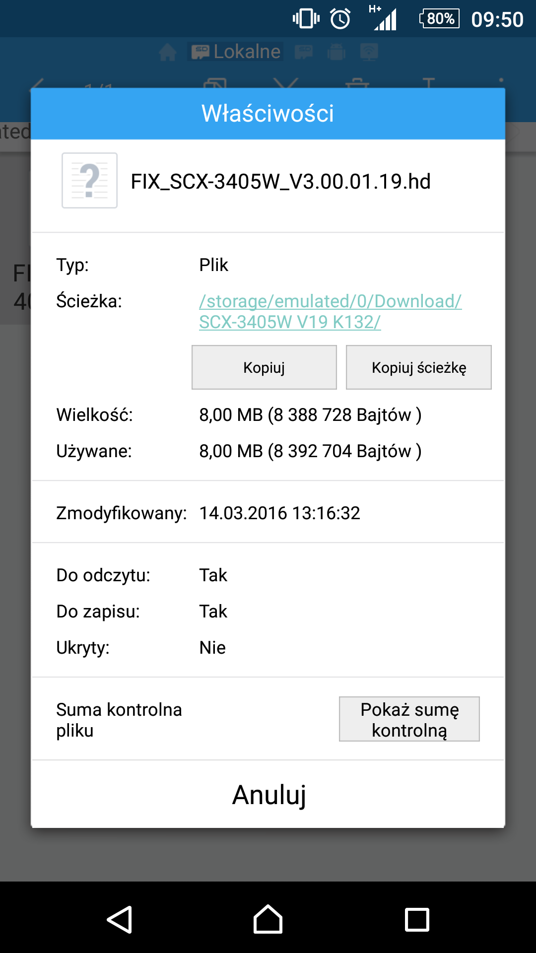

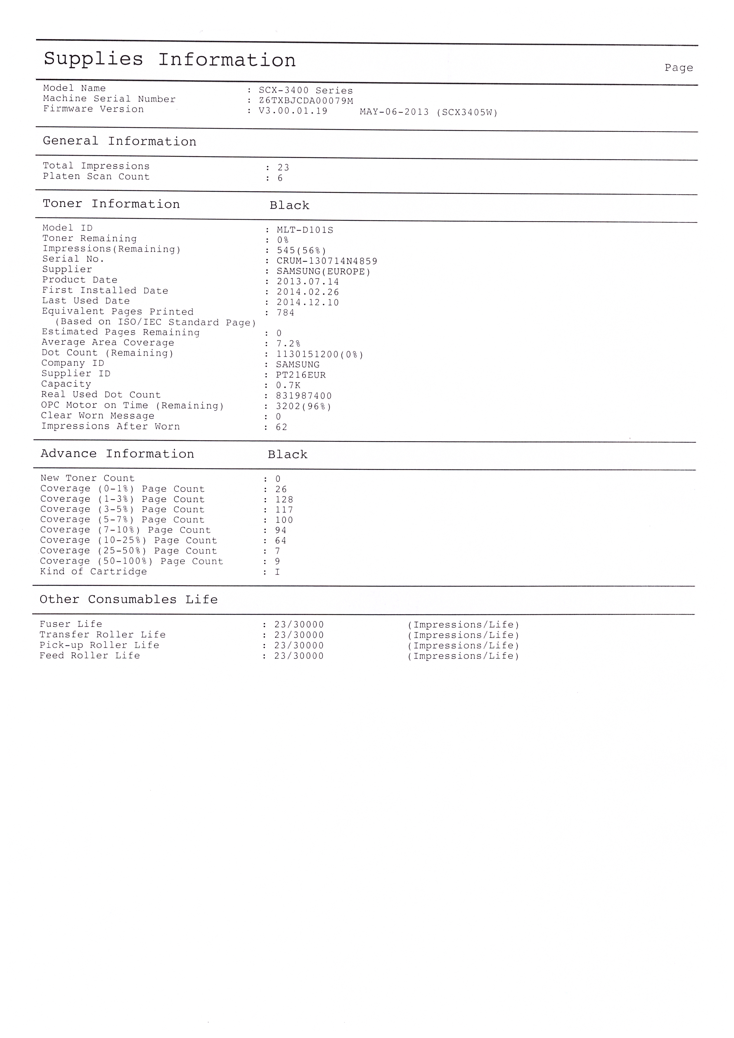

    Raport:
    Samsung SCX-3405W - Blokada po resecie, wieczny chip nie działa po wgraniu

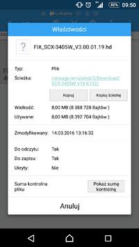

    Tak wygląda FIX (screenshoot z telefonu)
  • #8 15528769
    ecoprint
    zaden to nie FIX, niema CRUMU.
  • #9 15528849
    karrollek
    Poziom 7  
    Zamawiałem u firmy która ma ponad 6000 pozytywnych komentarzy, więc wątpię, że fix jest oszustwem. Wysyłałem im mój raport i na jego podstawie został wygenerowany fix
  • #10 15528874
    ecoprint
    tak, to prosze mi objasnic czemu on niedziala?:) oryginal podeslany pszezemnie dla pana v 19 zadziala, a jakoby FIX, ktury pan kupil jak pan pisze od firmy zaufanej niedziala. jak tak moze byc?
