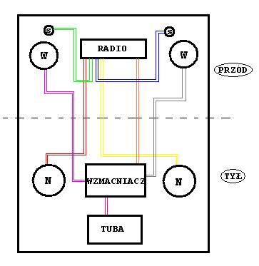

    Zrobiłem poglądowy schemat w paint'cie i prosze o wasze opinie i pomoc w doborze głośników, wzmacniacza i tuby.
    A dokłanie chodzi mi o:
    1. Czy podłączenie przedstawione na rysuku jest poprawne :?:
    2. Czy można coś dodać lub ująć jeżeli chodzi o głośniki :?:
    3. Jakie zakupić głośniki, wzmacniacz, tube :?: Firma, moc :?:
    Na wzmacniacz do 200zł, tuba do 200zł, głośniki do 200zł. :wink: Całość 600zł.
    4. Jak rozmieścić głośniki w aucie :?: Jak można to dokładne położenie :wink:
    Samochód w którym będą montowane to Golf 2 pięciodrzwiowy :D
    5. A i czy zamiast ruby lepiej kupić sam głośnik od tuby i zamontować go w tylniej półce magnesem skierowanym do góry :?:
    Oczywiście bagażnik wcześniej wygłuszyć :D
    To by było na tyle z moich pytań :)
    Dodam że radio to JVC KD-G311 4x50W i chciałbym uzyskać jak najlepszy bas ;)
    Z góry dzięki za pomoc & pozdr.
    LEGENDA:
    S - syczki
    N - niskotonowe
    W - wysokotonowe

    Według mnie to ten schemat jest całkiem do bani. Przód (niskie i wysokie tony jako głośniki systemowe) oraz tubę podłącz do wzmacniacza. Tylnie głośniki (ewentualnie) podłącz pod radio. Nie wiem co rozumiesz pod pojęciem syczki ale to chyba chodzi ci o głośniki wysokotonowe a to już mamy razem z nisko-średniotonowymi poprzez zwrotnice. Odnośnie firm to głośniki najlepiej Phonocar z serii Titanium (nie zmieścisz w 200zl) lub Y-line (może zmieścisz) oczywiście rozmiar 16,5cm a żeby je założyć to trzeba zrobić panele na drzwi z płyty MDF. Wzmacniacz jakikolwiek firmowy (byle nie First ani Alphard, Boschmann itp.) No i odnośnie tuby to ja bym jednak radził skrzynkę basową. Jest najlepsza i to z obudową zamkniętą to wtedy będziesz miał głęboki basik. Głośnik zabudowany w półkę nigdy nie da czystego basu. A i oczywiście drzwi też należałoby wytłumić. Pozdrawiam.

    Ja tez jestem tego zdania co psiemek :) A jak chcesz zeby Cie bylo slychac na zewnatrz to wtedy bierz skrzynie z bas-reflexem :D Tez mi sie wydaje ze z tym wszystkim nie zmiescisz sie w 600zł :/ Na przod mogly by tez byc jakies Hertze albo Sinus Live'y ale te juz sa drozsze niz 200zł. No i z ta skrzynka tez sie raczej nie zmiescisz w 200zł, chyba ze to bedzie pusta skrzynka ;) A tak wogole to po co Ci te niskotonowe dodatkowo jak chcesz skrzynke?? Pozdrawiam

    moim zdaniem ten schemat nie jest taki zły drobne zmiana i będzie spoko
    ja bym podpioł cały przód do radia a tył do wzmacniacza

    Jestem nowa osoba na tym forum ale...z Twojego rysunku wynika ze auto chcesz podzielic na 2 polowy...przod wysokie i bardzo wysokie tony a tyl na niskie i bardzo niskie tony...a gdzie srodek muzyczny sie podzial?? Zrob tak...przod, srednionisko tonowe glosniki i wysokie tony a tyl niskie,syczki i tuba..caly tyl zasil wzmacniaczem a przod prosto z radia (lub wzmacniaczem ale nie az tak duzej mocy) :D

    co to wogole ma byc. wysokotonowe i SYCZKI ??
    moj pomysł to
    phonocar y-line chyba 160 zł na przód. midbasy i wysokotonowe czyli syczki i to pod radio
    wzmacniacz do 200 zł kupisz coś 2 kanałowego używanego. ostatnio na aledrogo poszedl Caliber Ca 300 1x440 W w rmsie za 152.50 :P
    no i ta nieszczesna tuba:
    hmm za 200 zl to cos sie znajdzie np magnat xpress. ale to zalezy jaki bedziesz mial wzmacniacz. Poszukaj cos z uzywek

    Co do schematu i rozmieszczenia głośników to hmm... tragedia. Praktycznie brak średnich tonów, głośniki na tyle... Lepiej z czegoś zrezygnować i zainwestować więcej pieniędzy w lepsze głośniki niż kupować wszystko żeby tylko było. No i raczej nie będziesz słuchać muzyki na zewnątrz auta tylko w jego środku więc słyszalność na zewnątrz chyba się nie liczy za bardzo. Kupowanie sprzętu żeby go słyszeli przechodnie mija się z celem. Kilka utworów i będziesz mieć dosyć chyba, że będziesz to robić w ochraniaczach na uszy ;-) A jeśli tak bardzo Ci na tym zależy to lepiej odłóż więcej kasy i kup coś, z czym startuje się na zawodach SPL. No i oczywiście odradzam skrzynię GTB300 marki Blaupunkt ;-) Jedyne suby, które są godne uwagi to seria Velocity, lecz ona już kosztuje swoje.
    Podsumowując: 600 zł to dość mała kwota i nie zrobisz z nią cudów. Jeśli miałbym coś kupić za takie pieniądze to tak, jak napisałem wyżej: dwudrożny, odseparowany zestaw na przód, do tego wzmacniacz dwukanałowy i na razie bym na tym poprzestał. W późniejszym czasie dokupiłbym subwoofer i wzmacniacz do niego.

    Zastanawia mnie jeszcze, jaka jest różnica pomiędzy wysoko tonowymi, a syczkami. A jaki jest sens podłączania niskotonowych pod radio, a wysoko tonowych pod wzmacniacz?? No i jeszcze propozycja subwoofera w półce koszem do góry... Siedzę w branży Car Audio ponad 8 lat, wykonałem dużą ilość różnorakich instalacji ale z tak chaotycznym projektem jeszcze nigdy się nie spotkałem :-D
