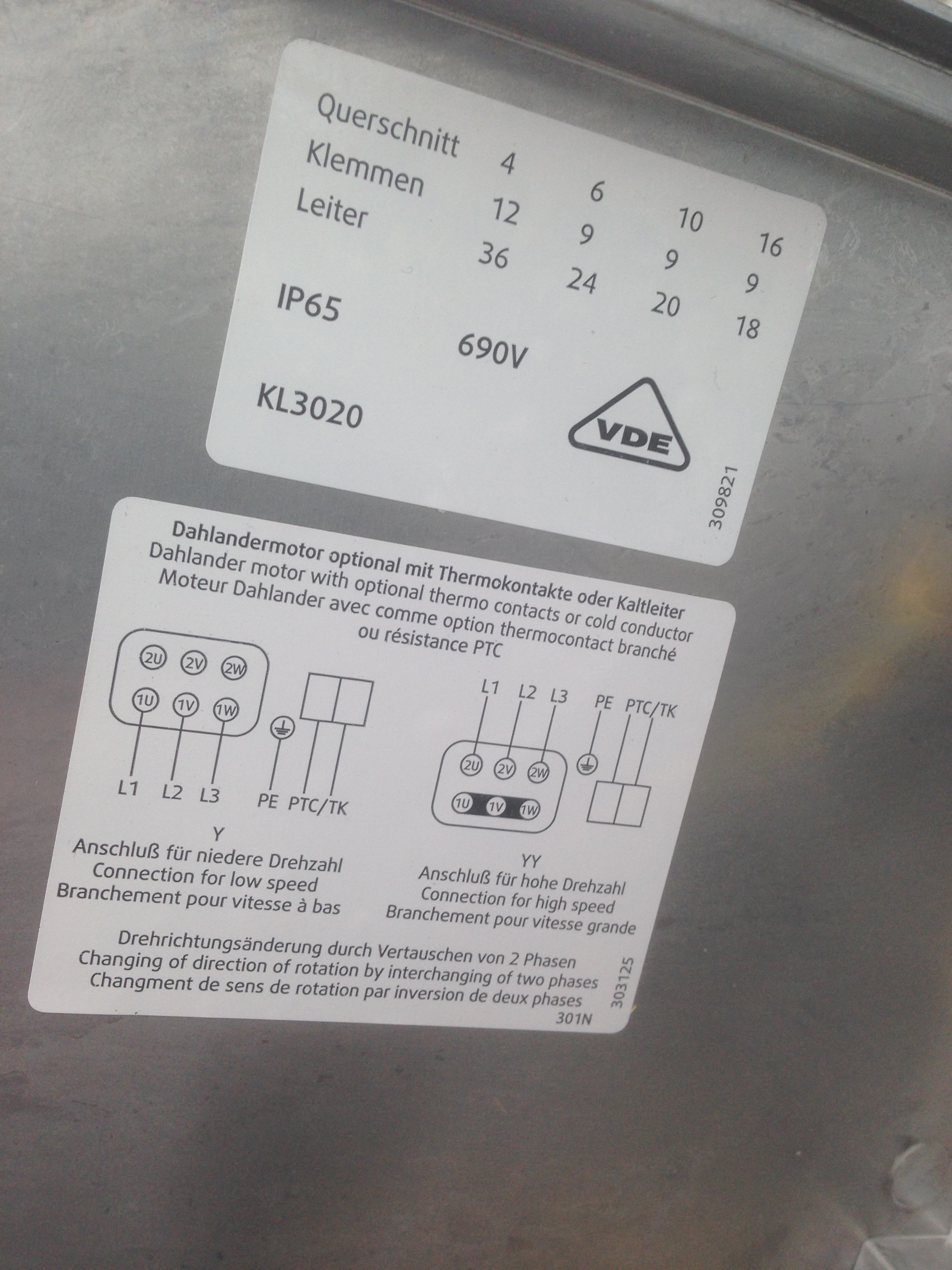

    Mam pytanie o podlaczenie tego silnika do falownika, rozumiem ze podlaczam falownik do 2U 2V 2 W, a 1U 1V 1W zwieram tak jak na rysunku w podwojna gwiazde? moge plynnie regulowac predkosc z falownika?
    A dla jakich obrotów? To silnik dwubiegowy.
    Oczywiście.

    [quote="Krzysztof Reszka"]
    Dla wysokich obrotów I mogę regulować od wysokich obrotów do np. 20Hz?
  • #4 15526758
    Krzysztof Reszka
    Moderator Elektrotechnika
    Wolę dopytać bo nigdy nic nie wiadomo co autor ma na myśli.
    Czy do 20 Hz może się udać , wszystko zależy od obciążenia silnika . Pamiętajmy że bardzo ważne jest chłodzenie silnika.
