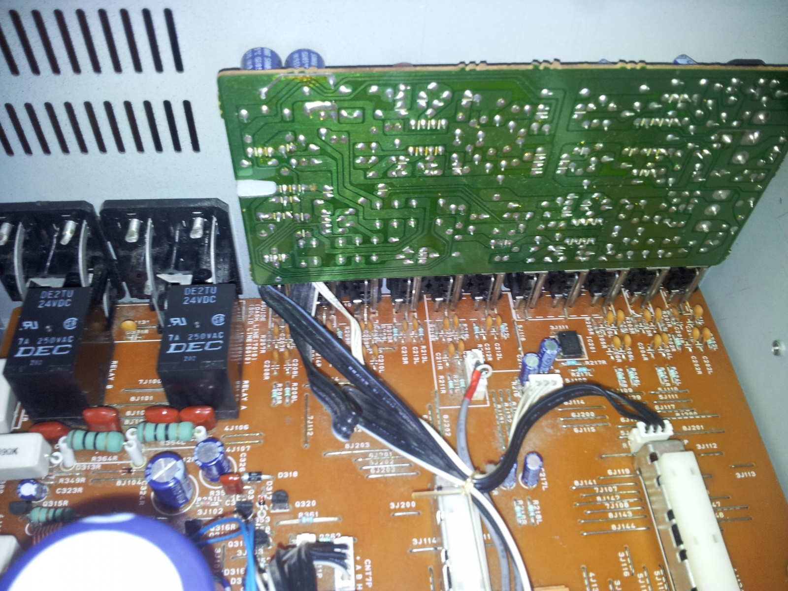

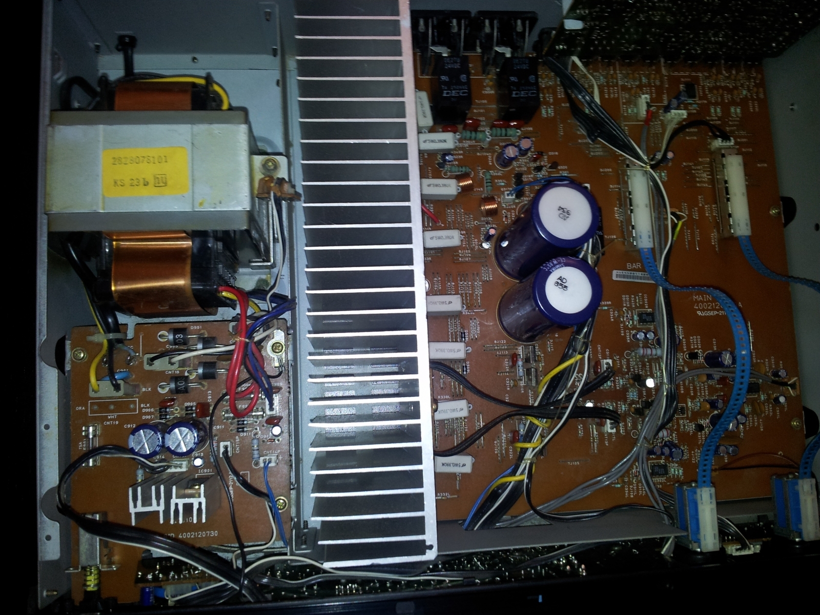

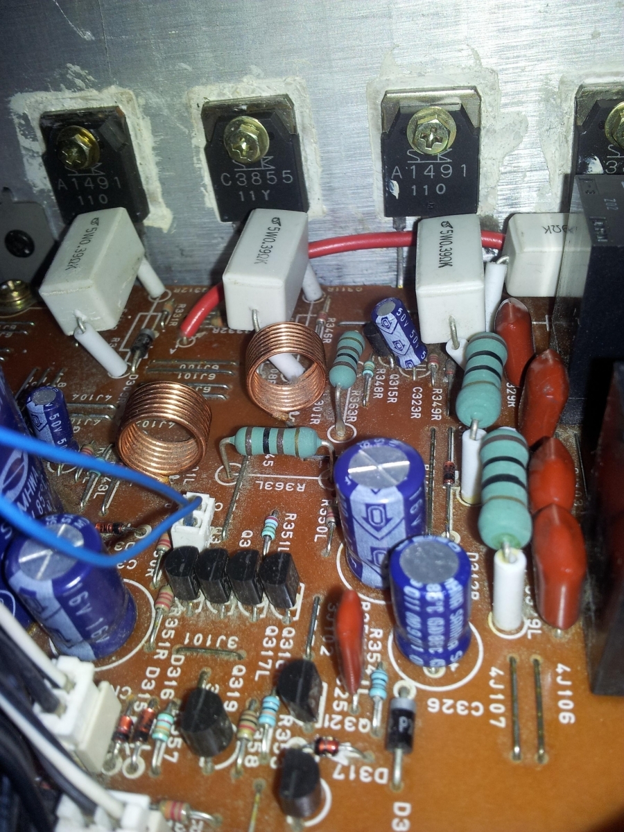

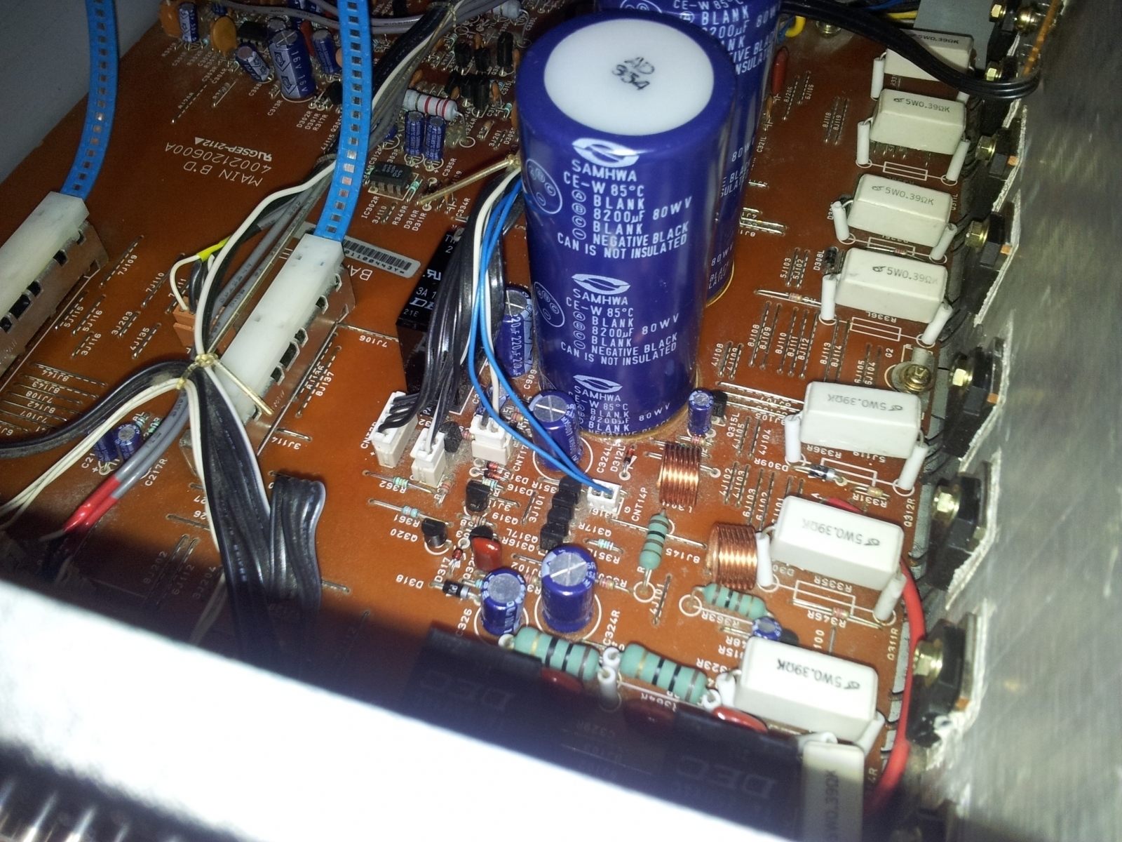

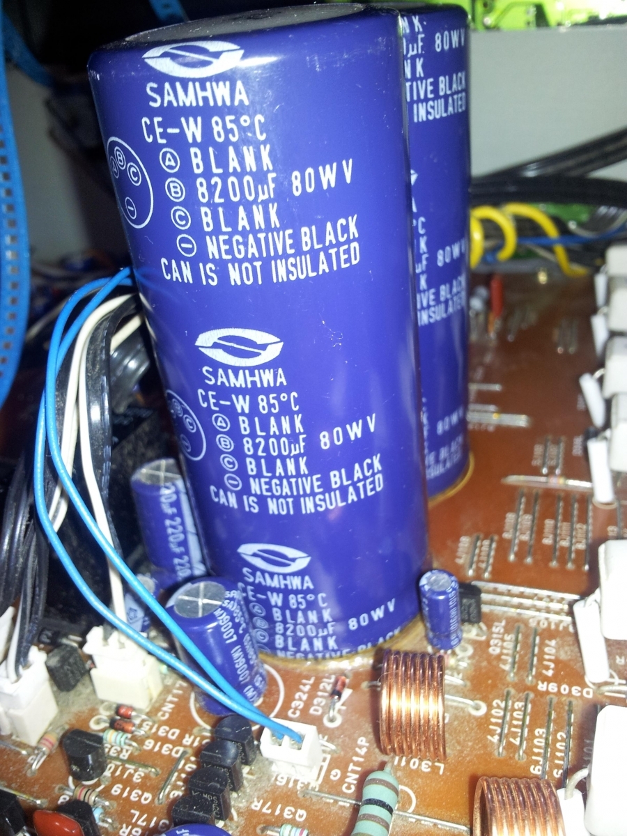

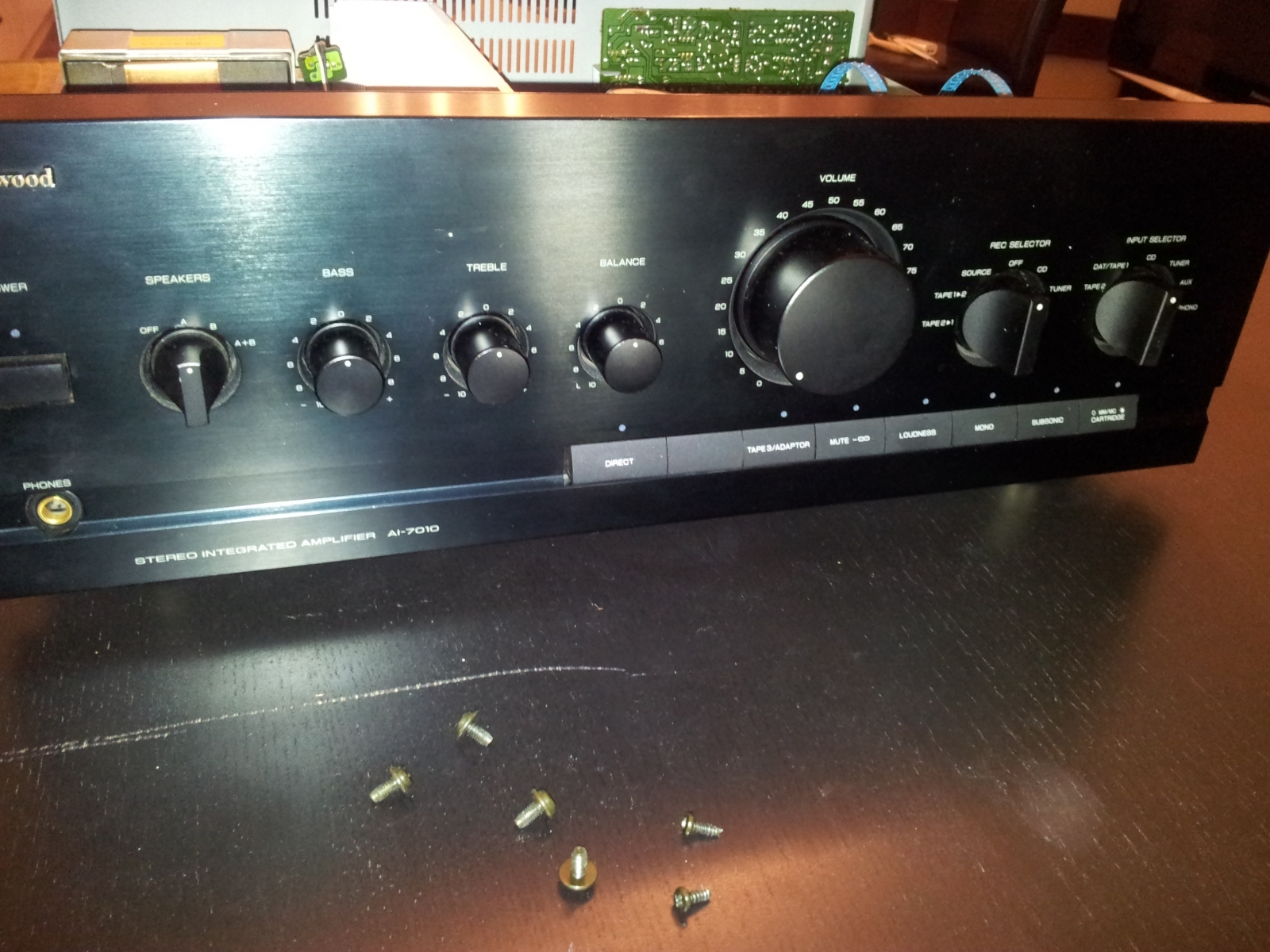

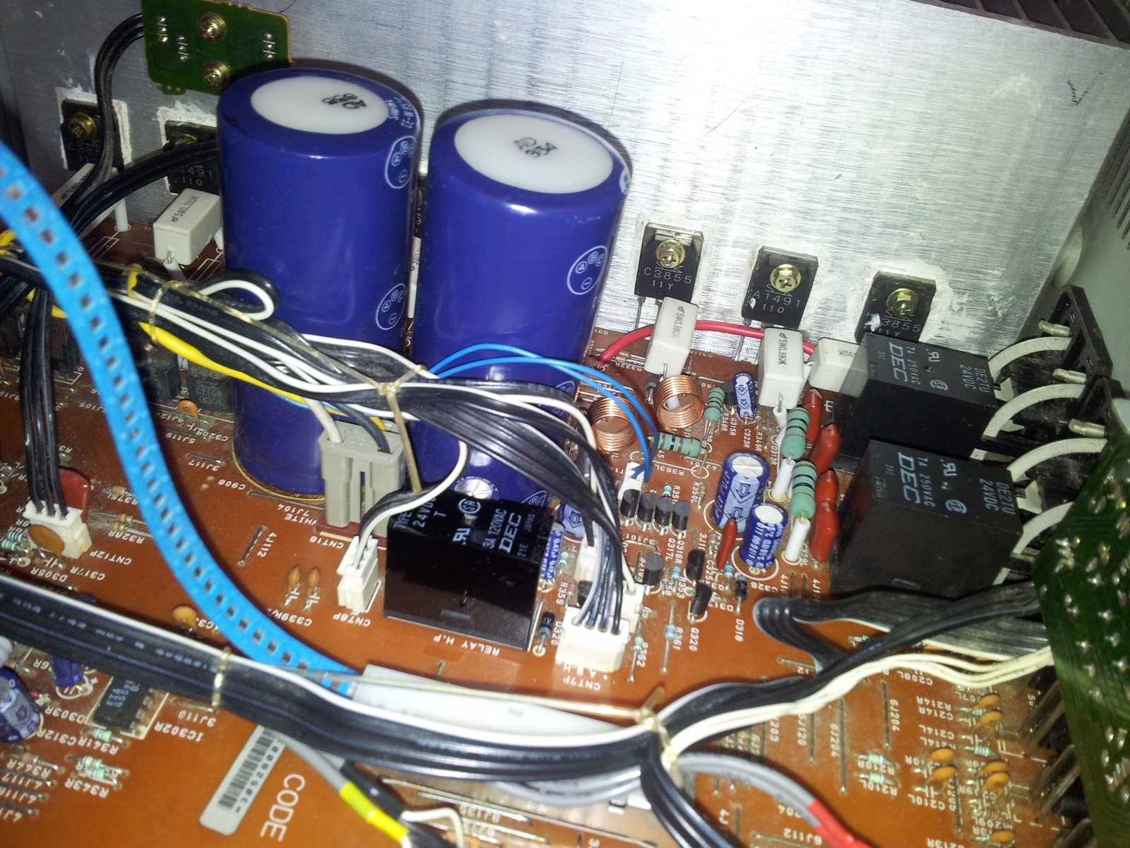

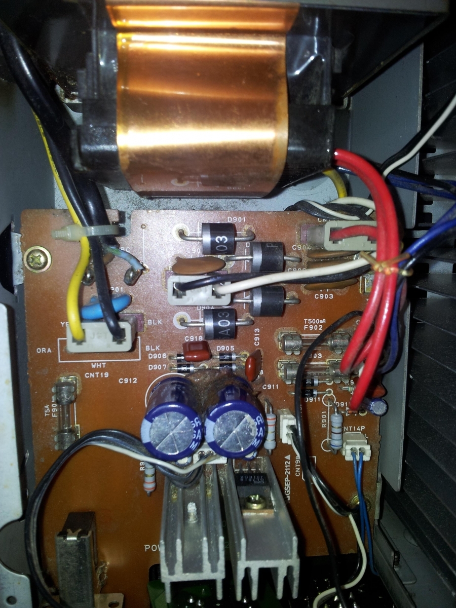

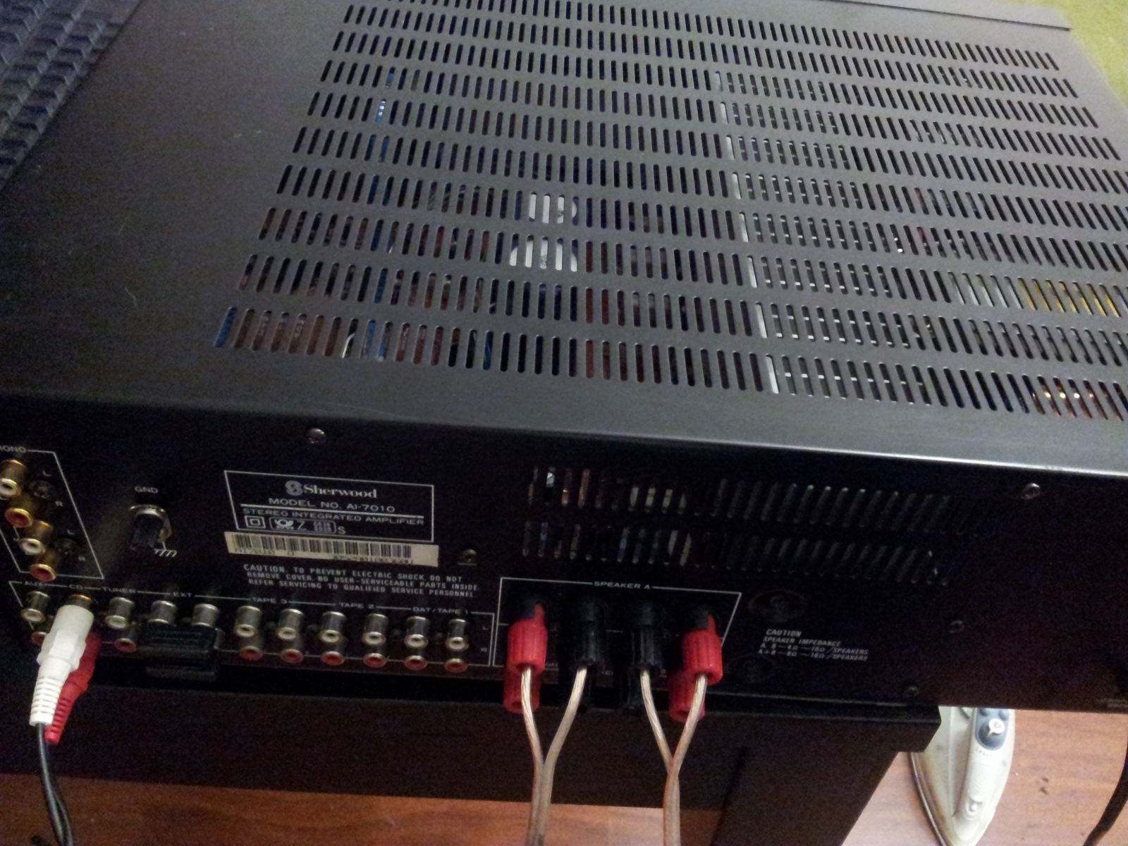

    Z racji tego że przed zakupem tego wiekowego i dosyć egzotycznego wzmacniacza marki SHERWOOD AI-7010 trudno mi było doszukać się opinii na jego temat oraz dokładniejszych zdjęć zdjęć więc postanowiłem udostępnić kilka wykonanych przy okazji czyszczenia jego wnętrza.
    Jeżeli chodzi o dźwięk to mogę powiedzieć tyle że jestem bardzo miło zaskoczony jego jakością, podłączyłem go do zensorów 7, w stereo brzmi o wiele lepiej niż z nowego ampli denona AVR X-2200w. Moc RMS to 2x155W przy 4 ohm więc podczas normalnego słuchania nie przekraczam 1/4 skali gdzie w denonie była już połowa . Wzmacniacz ma możliwość odłączenia/ obejścia korektorów dźwięku.
    Zapłaciłem za niego 350zł i szczerze powiem że było warto go kupić jako wzmacniacza na początek.

    Witam. Mam pytanko, nie grzeje się w Twoim egzemplarzu radiator bez obciążenia? A tak ogólnie to jest to kawał sprzętu, trafo waży chyba 7 kilo jak dobrze pamiętam, w każdych warunkach dysponuje pewnym nadmiarem mocy, napięcie zasilania końcówki to +/- 52.5 V. Brzmienie dynamiczne, dość chłodne, zero szumów własnych. Wady to brak zdalnego sterowania i słaba korekcja bas/sopran.
