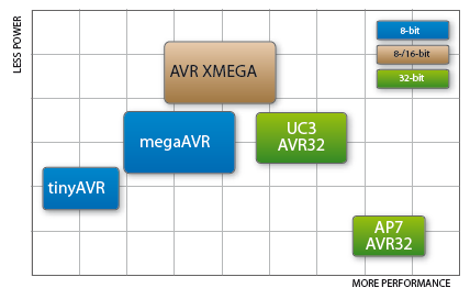

    Moim głównym kryterium jest pobór mocy (załącznik). Dodatkowo xmegi wydają się być o wiele potężniejsze DMA, Event system, fajniejsza obsługa portów (aktualnie czytam AVR praktyczne projekty).
    Skłamałem trochę, że nie ma zestawu startowego bo jest XMEGA-B1 Xplained - tylko że on jest drogi to po pierwsze (a potrzebuję co najmniej 2). I Posiada za dużo podłączonych modułów - ja potrzebuję podpinać wszystko sam, aby przelać to potem na płytkę PCB i się czegoś nauczyć.
