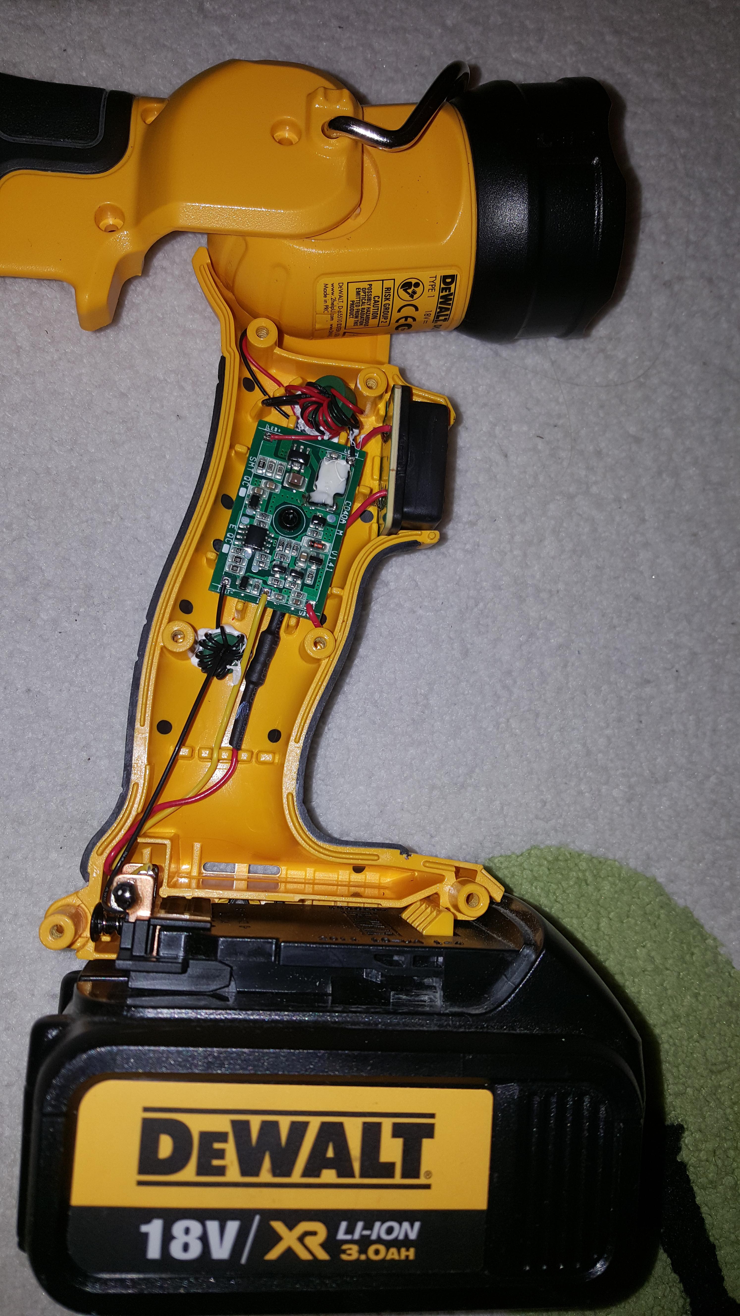

    Mam problem z latarka LED firmy DeWalt. Zakupilem ja w zestawie z wiertarka bezprzewodowa. Zasilana jest bateriami 18v z wiertarki. Baterie na pewno dzialaja bez zarzutu, bo sprawdzone byly na wiertarce.
    Po wlaczeniu latarki, swieci ona bez zarzutu przez ok 10-15 min, po czym zaczyna sie wylaczac (na ok sekunde) i wlaczac ponownie. Dzieje sie tak dopoki jej nie wylacze na pare minut, wtedy znowu dziala poprawnie przez nastepne 10-15 minut. Czy moze mi ktos poradzic jaka jest przyczyna takiego stanu rzeczy? Czy to normalna sprawa, a jesli nie to jak za to sie zabrac.
    Przyznam, ze jest to dosc irytujace, kiedy w srodku robienia czegos, nagle zaczyna przygasac swiatlo.
    ps przepraszam za brak polskich znakow, ale nie mam mozliwosci ich uzywania.

  • #4 15530747
    _PREDATOR_
    W pierwszej kolejności diody led do sprawdzenia! Póżniej połączenia/ luty.

  • #9 15569275
    marbab
    Wczoraj rozkręcilem latarkę i poniżej zamieszczam zdjęcia. Wszystko na pierwszy rzut oka wygląda ok. Niestety wygląda na to, że ruchoma główka jest nierozbieralna. W środku jest jedna dioda. Zauważyłem, że kiedy latarka zaczyna się wyłączać, to bardzo nagrzewa sie w miejscu gdzie w rączce znajduje się płytka.

  • #11 17469169
    zybex
    Pomocny dla użytkowników
    Nie napisałeś jak rozwiązałeś (czy w ogóle) ten problem. Pytam, bo akurat trafiła do mnie taka sama latarka DCL040 ale z innym uszkodzeniem, Po prostu bardzo słabo świeci. Musze stwierdzić, czy to wina elektroniki czy samej diody. Sęk w tym, że dostęp do samej diody jest niemal niemożliwy, ale jest dostęp do kabelków, które do niej idą. Niestety nie wiem jakie napięcie podłączyć bezpośrednio na diodę (z pominięciem elektroniki) aby stwierdzić czy jest dobra czy trzeba szukać nowej lub jej odpowiednika. Czy ktoś może mi pomóc?

  • #14 17475927
    Alemucha
    zybex napisał:
    czy to wina elektroniki czy samej diody....Czy ktoś może mi pomóc?
    -diody w układach z mądrą kontrolą raczej nie padają. Nie napisałeś czy objaw jest po nagrzaniu -wtedy trzeba studzić kontroler/driver. (blacha na silikon). Studzenie większe samej diody niewiele da.
    Jeśli ciągle -to odjechało wypełnienie (elementy RLC), lub część drivera.
  • #15 17769524
    bulkos
    Odlutować dwa przewodziki prowadzące do LED-a i sprawdzić testerem LED. Proste ? Dowiesz się na jakie napięcie jest.
    Tester pokaże Ci jakie jest potrzebne napięcie zasilania danego LED-a. W necie jest dostępna cała paleta LED-ów, na wszelkie napięcia zasilania. Proste ?
    Jeśli nie posiadasz testera LED to na dzień dzisiejszy, każdy szanujący się warsztat RTV posiada takie urządzenie i powinien pomierzyć Ci napięcie potrzebne do danego LED-a niemal na stojąco :-))
    Podłącz diodę LED pod tester i zostaw. Zobaczysz czy po kilku minutach, po nagrzaniu się będzie nadal OK świeciła. W ten sposób wyeliminujesz diode LED jako usterkę. Jeśli zgaśnie lub będzie zachowywała się dziwnie, to jesteś w domu :-))
