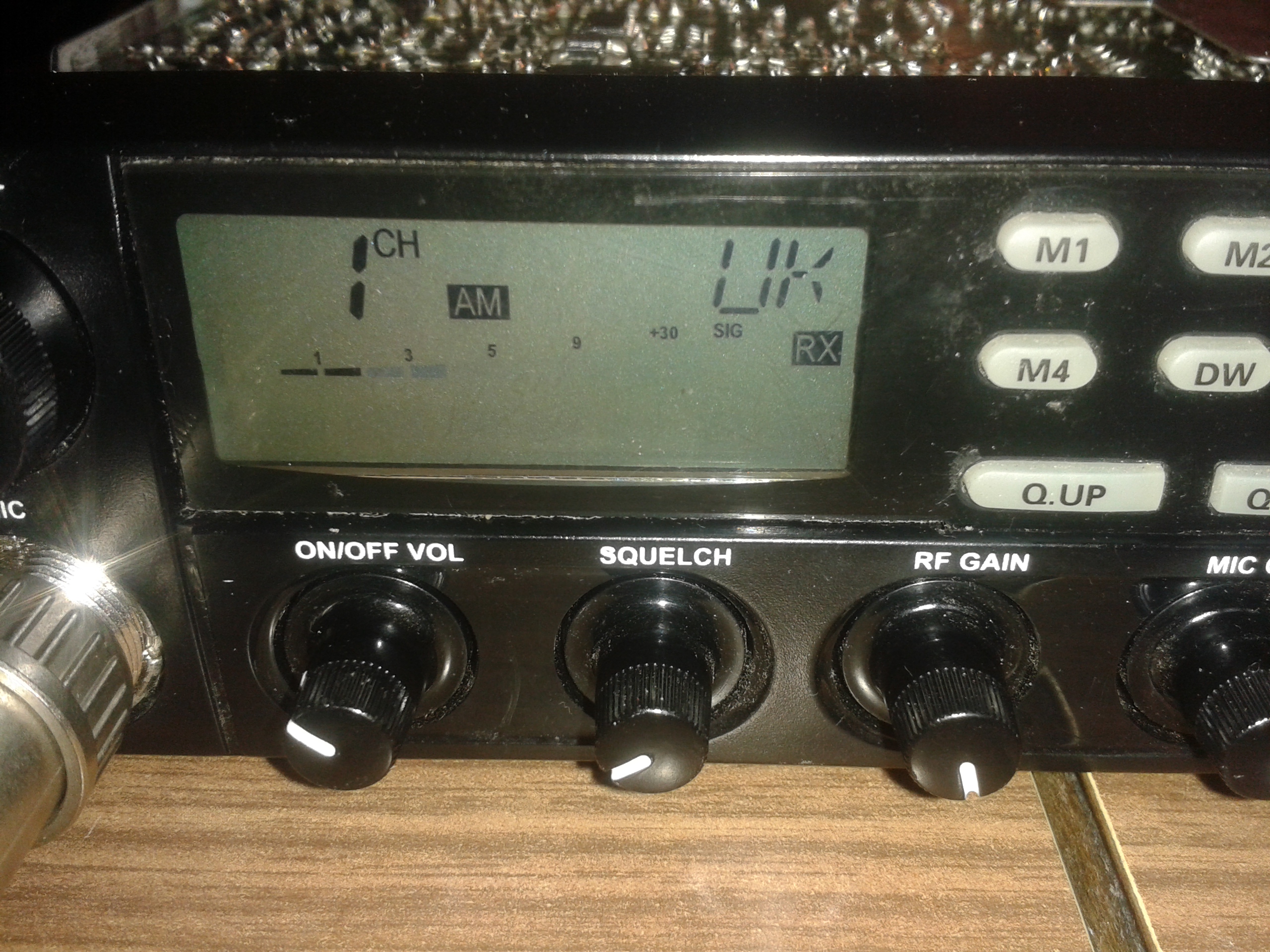

    Witam zakupiłem nie dawno owe radyjko i wymyśliłem sobie ze spróbuje je odblokować na 400 kanałów po przeczytaniu kilku opisów. Rozlutowałem zworkę J3 i odblokowały mi się kanały takie jak na załączonych zdjęciach, lecz problem polega na tym iż działa teraz chyba w 5-tkach. Chciałem powrócić do dawnej konfiguracji zlutowałem zworkę z powrotem,ale nic się nie zmienia. Radio odbiera i nadaje.Nie można wejść w tryb serwisowy. Co robić proszę o poradę.

    Po rozłączeniu zworki J3 trzeba wyłączyć radio i trzymając razem wciśnięte przyciski SCAN i AM\FM włączyć radio. Po czym pokrętłem zmiany kanałów ustawić na PX. Radio pracuje w zerach i ma 400 kanałów.

    To już są jakieś jaja. Po co hot air czy "piecyk" by grzać w tym przypadku?
    Coś tu kręcisz ponieważ te modele robi się lekko, łatwo i przyjemnie na 400 kanałów i w "0".

    Klawisze mają być wciśnięte przez co najmniej sekundę dopiero jest to rozkazem za wejście do multistandardu. Teraz radia są wyeksploatowane i coraz trudniej tego dokonać, bo o ile mogą pozwolić na krótkotrwały "impuls" do zmiany AM/FM/Scan, to mogą nie dać tej potrzebnej sekundy. Jak tak, to do wymiany. Albo próbować pod różnym kątem.

    Jeśli radio pracuje w piątkach i ma 400 kanałów to równoległy kondensator do rezonatora na pewno przestroi do zer. Polecam jednak przestrajać do zer szeregową indukcyjnością, bo równoległy kondensator zmniejsza nieco czułość odbiornika.

    Zastosowanie kondensatora 'do masy' powoduje obniżenie częstotliwości ale także zmniejszenie poziomu drgań co może doprowadzić do zablokowania pracy procesora sterującego.
    Wpływu na czułość radia brak, gdyż rezonator 4500000Hz nie bierze czynnego udziału w procesie przemian częstotliwości podczas odbioru zwłaszcza w układach obwodów wejściowych.
    Kwarc ten jedynie jest potrzebny do zapewnienia pracy procesora, który z kolei 'wypuszcza' odpowiednie częstotliwości i sygnały w tory T(R)/X.
    W przypadku braku możliwości przestawienia procesora aby sterował w zerach można zrobić jak Szanowny kolega Moderator pisał ale należy wziąć pod uwagę,że indukcyjność jaką należy zastosować będzie na pewno ponad 10uH.
    W ten sposób przestroimy tor TX a jeszcze trzeba będzie przestroić tor RX (indukcyjność przy kwarcu X=10,240Mhz p.cz.)
