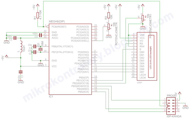

    Witam. Jestem początkujący w programowaniu mikrokontrolerów. Dzis podpiołem wyswietlacz HD44780 z bibliotekami radzio. Pozmieniałem piny w pliku nagłowkowym i usunołem wszystko z R/W.
    Schemat podpiłem jak na obrazku:
    Atmega 8 i HD44780 - wyświetlacz pokazuje czarne kwadraty, co robię źle?
    Wyswietlacz wyswietla czarne kwadraciki.

    Kontrast działa a diody podane w programi mam pod PB1 i PB0 i sa uruchomione po inicalizacji i tescie wyswietlacza lecz nie działaja.

    Niestety ale nadal nie działa uzyłem Twojego kodu. Przerobiłem tylko na poje port i dalej czarne kwadraciki. Kontrast moge zmieniać.

    Mam ustawione 8MHz moze to przez to?

    dondu
    Moderator na urlopie...
    Schemat który pokazałeś pochodzi z artykułu: http://mikrokontrolery.blogspot.com/2011/03/adc-prezentacja-wyniku-na-lcd.html
    Jest tam załączony cały kod programu, a w załącznikach ( prog1.rar ... prog4.rar) powinny być nawet pliki .hex.
    Połącz swój układ dokładnie jak na schemacie i jeśli nie zmieniałeś fusebitów musi zadziałać na 1MHz.
    Jeśli nie zadziała pokaż zdjęcia swojego projektu.
