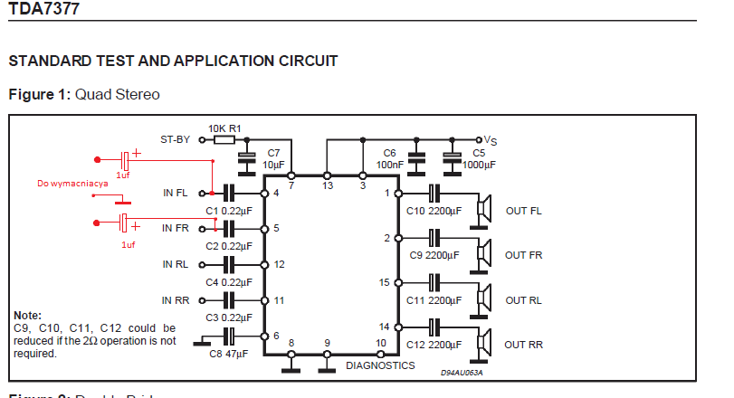

    Brat kupił dziś sobie używane radio, niestety nie zauważył że nie ma ono wyjścia cinch. Jeszcze nie wiem jaka siedzi w nim końcówka mocy (na rysunku jest przykładowa), dopiero jutro je rozkręcę. Chciałem jednak zapytać czy będzie dobrze jeśli wyprowadzę cinch tak jak narysowałem?
    Pytanie trywialne, ja się jednak dopiero uczę i wolę najpierw zapytać, później dopiero popsuć. :P

    Możesz tak zrobić.

    Zrobiłem dokładnie tak jak na schemacie, wszystko gra dobrze, jednak przy wyłączaniu radia wzmacniacz dość mocno uderza basem, jest to pojedyncze czyste uderzenie. Da się tego jakoś pozbyć? Jest to dość denerwujące.
    w głośnikach tego nie słychać tylko na wzmacniaczu. Czy może to być spowodowane tym że końcówka mocy jest wyłączana wcześniej niż rem?
