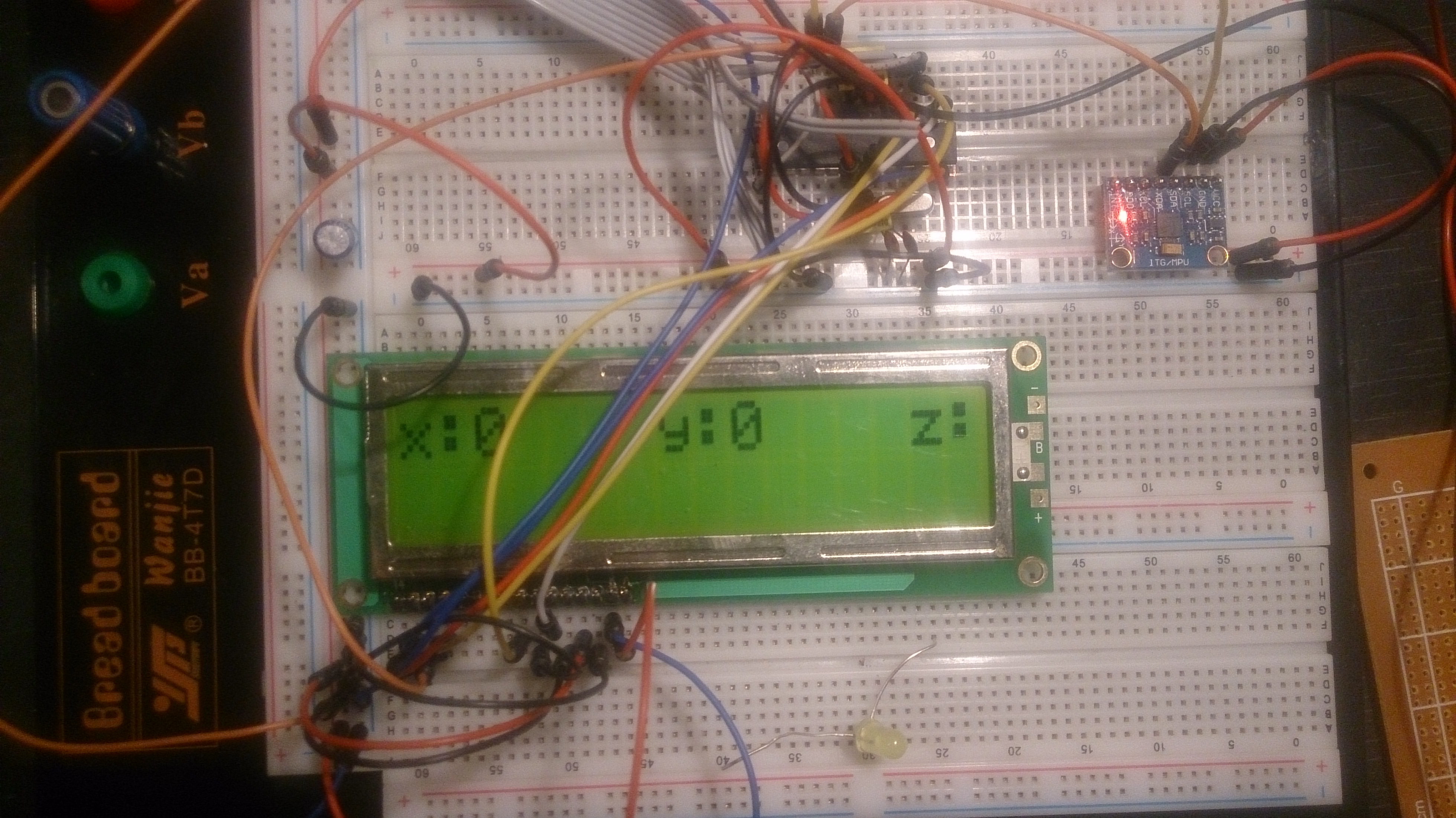

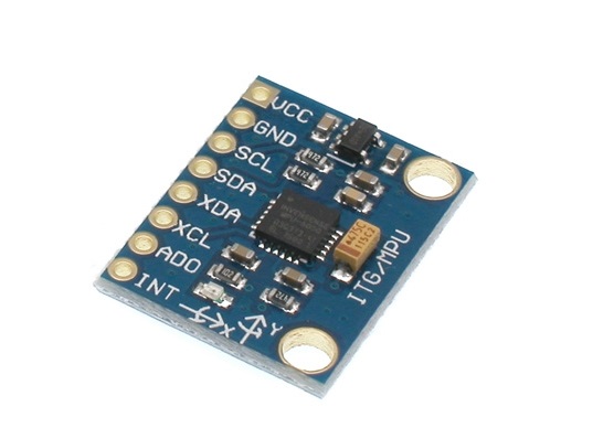

    Posiadam Akcelerometr/żyroskop cyfrowy MPU6500, który chciałbym połączyć z procesorem ATmega8. Jeśli chodzi o język programowania to częściowo znam bascoma dlatego w tym języku chciałbym napisać program. Akcelerometr żyroskop MPU6500 BASCOM AVR I2C jak odczytać dane? Pojawia się jednak problem z nawiązaniem komunikacji po I2C -Nie wiem jak dostać się do mojego modułu.Mój układ Akcelerometru/żyroskopu wygląda następująco: Akcelerometr żyroskop MPU6500 BASCOM AVR I2C jak odczytać dane?
    Nie jestem pewien czy podany link jest poprawny dlatego ponawiam wprowadzenie adresu: https://obrazki.elektroda.pl/4293568700_1458160502.jpg
    Odnośnie instrukcji obsługi do mojego Akcelerometru/żyroskopu znalazłem coś takiego store. invensense.com/datasheets/invensense/MPU_6500_Rev1.0.pdf

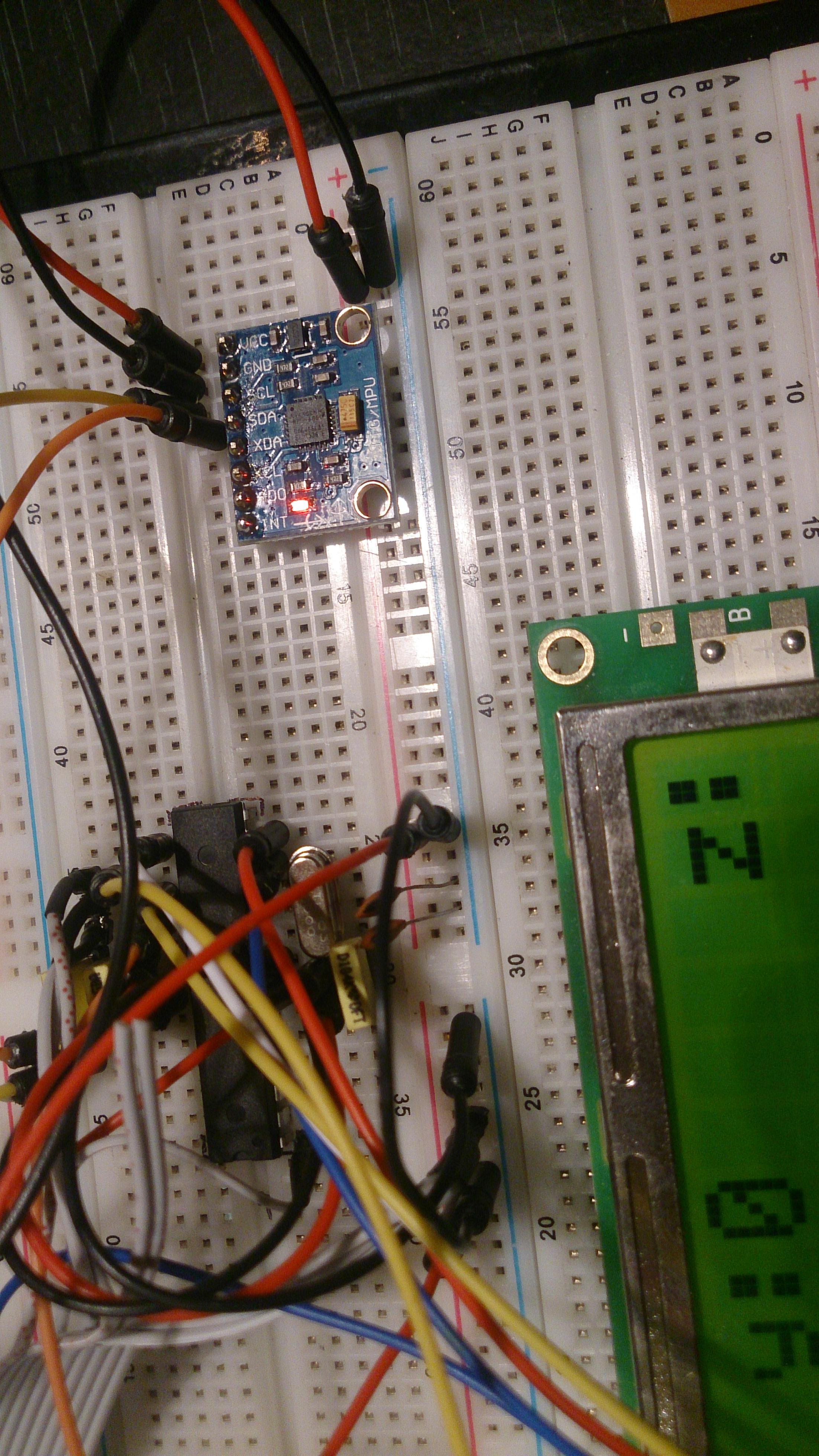

    Zmodyfikowałem początek programu tak, aby podłączyć inny wyświetlacz i moją Meg8:
    Kod: VB.net
    Zaloguj się, aby zobaczyć kod
    Program załadował się do procesora a na wyświetlaczu widoczne jest "x:0" oraz "y:0" Jednak wartości się nie zmieniają.
    Miałem ustawiony wewnętrzny generator RC i nic, w fuse bitach zmieniłem na zew. rezonator i dalej nie działa.(rezonator jest podłączony)

    Kolego "nivasoft" masz racje podłączyłem niewłaściwie wyprowadzenia SDA SCL(już poprawiłem błąd).
    Odnośnie konfiguracji wyświetlacza - mam właściwą konfigurację która pozwala obserwować pola "x:" ,"y:", "z:" w pierwszym wierszu LCD.
    Jest jednak problem bo jeszcze nic konkretnego nie odczytałem na moim LCD.
    kilka razy modyfikowałem program ale nie wiele to wniosło.
    Wstawiam całość programu poniżej (w tej wersji na wyświetlaczu widzę "x:209 y:209 z:209")

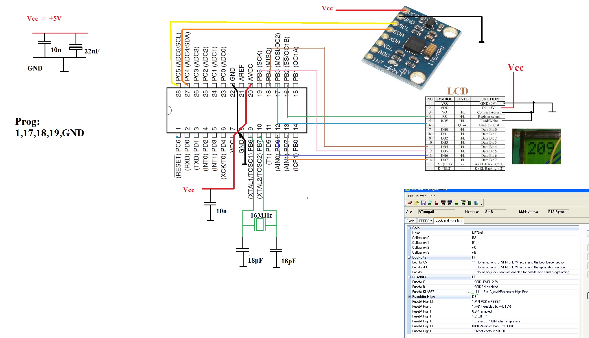

    Sprawdziłem połączenia elektryczne - wszystko wygląda ok(schemat połączeń poniżej) Akcelerometr żyroskop MPU6500 BASCOM AVR I2C jak odczytać dane?
    Nie wiem jednak jak zmienić Fuse bity, żeby mieć je ustawione tak jak TY:(
    FF u mnie - to masz na myśli Fusebits?
    D9 u mnie - to Fusebits Hight ?
    Już nie wiem gdzie popełniłem błąd :( a czy MPU może współpracować z Mega8 zasilanego z 5V?
    W schemacie MPU linie SDA i SCL są podciągnięte do 3.3V ?czy poziomy logiczne są zgodne ?
    udało się :) działa:) płytka stylowa miała niewidoczne zwarcie.
    Dziękuje za cenne wskazówki:)

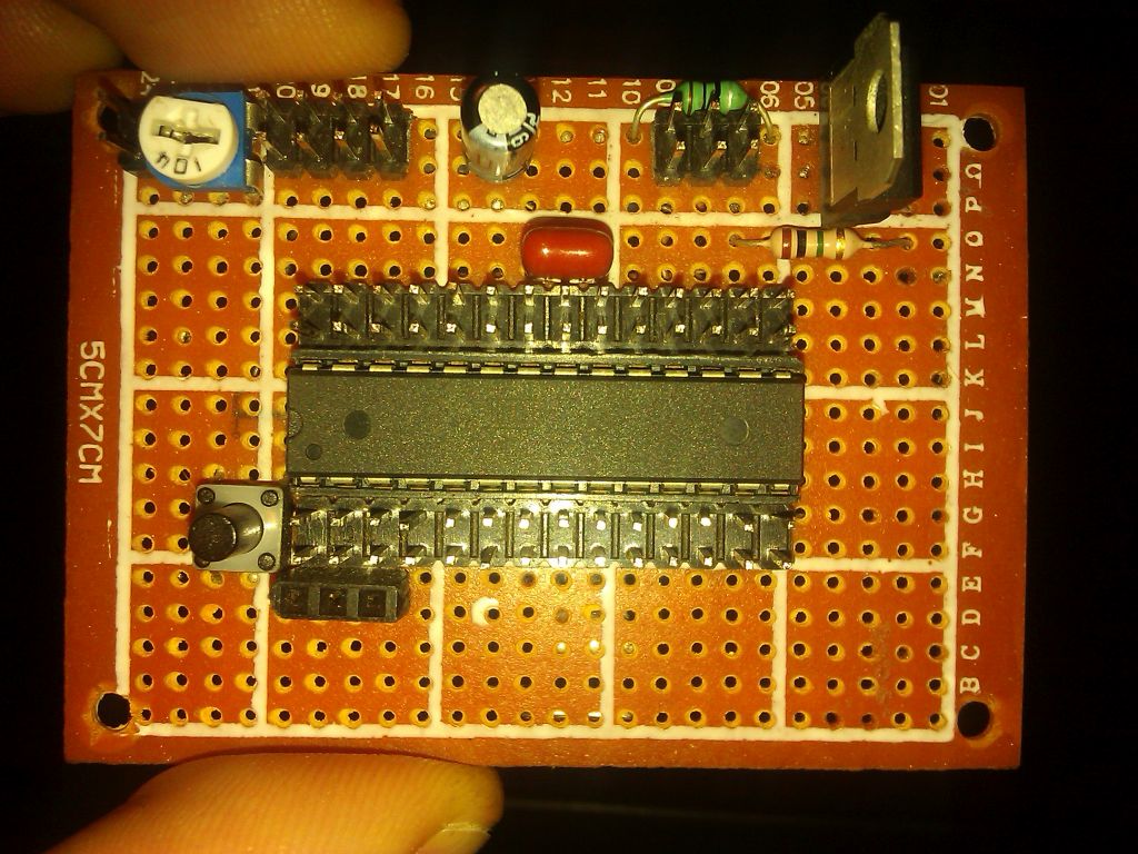

    Wiem wiem :) będę czytał... :) Zanim to napisałeś próbowałem wcześniej tłumaczyć fragmenty DS w tłumaczu google. Jednak tak jak napisałeś - jakość tłumaczenia jest słaba:) A jeśli chodzi o głowę to jeszcze nie mam mądrej głowy jednak się staram żeby poprawiać/rozwijać swoje możliwości.
    Twoja płytka to bardzo praktyczne/uniwersalne rozwiązanie. Jeszce dziś przeniosę wszystkie moje elementy na podobną płytkę. A tak odnośnie rozdzielczości to wystarczało Tobie to co jest w tym programie ?
