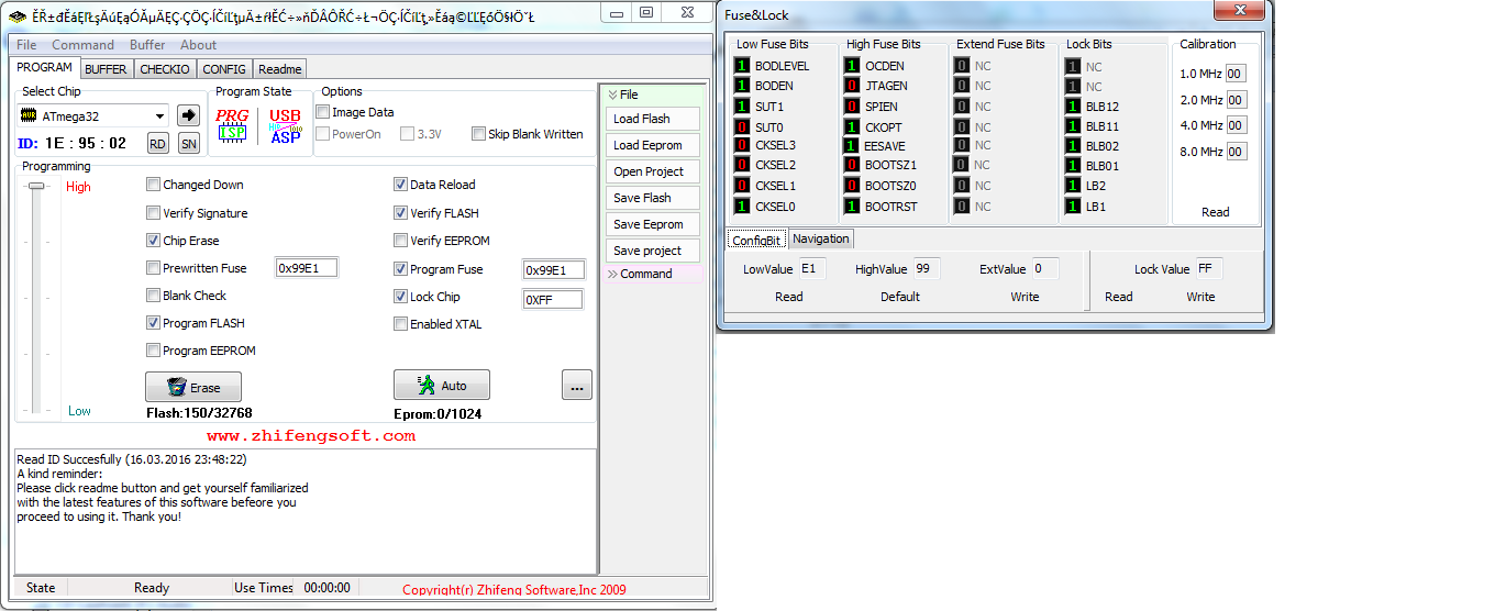

    Witam Szanownych Panstwa!
    Bardzo prosze o pomoc, 4 dzien czytam o fuses bit'ach i za Chiny ludowe nie wiem jak to ustawic za pomoca programu ProgISP - poprostu tego kompletnie nie rozumie. Mam program wszystko fajnie dziala, ale 1 MHz to obecnie juz troche zbyt malo. Chodzi mi o ustawienie wewnetrznego oscylatora.

    Podaj tylko wartość którą pokazuje program w okienku obok napisu fusebit ;)
    jeśli masz tam np. 99D1 to ostatnią cyfrę zmień na 4 (99D4) i rozpędzisz układ do 8MHz

    ATMEGA 32 + ProgISP - ustawienie fuses bit - taktowanie
    Na wszelki przypadek wgralem tylko maly program dzieki ktoremu widze tylko czy mikrokonroler dziala szybciej
  • #4 15530369
    kamyczek
    U ciebie 99E4 i zapyla na 8MHz ;) Poszukaj sobie kalkulatorka do fusebitów i będzie łatwiej . Możesz też policzyć te wartości z dokumentacji atmegi 32 ze strony atmela wpisujesz hasło fusebit i masz . Pamiętaj tylko że zaprogramowany bit ma wartość zero i to często jest mylące w programatorach dlatego pewniej jest wpisać wartość liczbową .

    a dla jakis innych wartosci jak jest?
    Table 9. Internal Calibrated RC Oscillator Operating Modes
    CKSEL3..0 Nominal Frequency (MHz)
    0001(1) 1.0
    0010 2.0
    0011 4.0
    0100 8.0
    To kolejno jak ustawie 2 to bedzie 2 MHz jak 3 to bedzie 4 MHz , a co jak ustawie wiecej niz 4? jak bym sie pomylil. Zablokuje sie Mikrokontroler?
