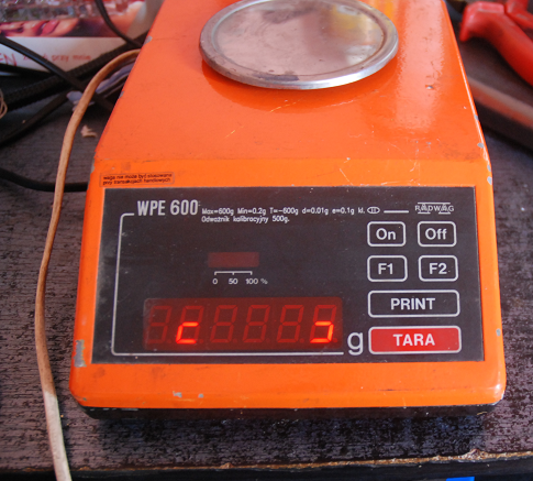

    Witam Szanownych Kolegów,
    Kawałek czasu temu kupiłem wagę radwag wpe 600 - dosłownie za grosze. Było to kilka lat temu ale dopiero teraz wyciągnąłem ją z zakamarków szafy i postanowiłem uruchomić. Otóż jak wygląda problem, po załączeniu wagi pojawia się odliczanie. Po pominięciu odliczania (lub odczekaniu) na wyświetlaczu zapalają się wszystkie kontrolki (same zera z minusem z przodu i wskaźnik procentowy). Kila sekund później kontrolki gasną i na wyświetlaczu zostaje tak jakby nawias. Ciężko mi to nazwać, dlatego dołączam zdjęcia. Pierwsze po pominięciu, drugie kilka sekund później. Oczywiście po pojawieniu się tych "nawiasów" waga nie reaguje dalej.
    Może ktoś mi powie co to oznacza, albo co robię źle przy uruchomieniu tej wagi.
    Przyznam się również że nigdy wcześniej nie miałem do czynienia z takimi wagami.
    Waga Radwag WPE 600 - problem z uruchomieniem, wyświetla nawiasy i zera Waga Radwag WPE 600 - problem z uruchomieniem, wyświetla nawiasy i zera
  • #2 15531120
    Samuraj
    Poziom 35  
    Nie trzymałeś jej przypadkiem w tej szafie z założoną szalką. Mi to tak wygląda i coś spadło albo leżało na szalce. Trzeba by sprawdzić ustawienia przetwornika elektromagnetycznego.
    Samemu bez wzorców, wiedzy i umiejętność to mur nie do przebicia głową.

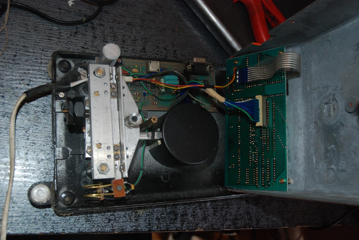

  • #5 15531256
    reneeww
    Nie wiem w którym momencie ma się przetwornik poziomować. Normalnie przed załączeniem (po wypoziomowaniu wagi) jest opadnięty. Po załączeniu podnosi się, tak że można go odchylić zarówno w dół jak i w górę. Poniżej dołączam zdjęcie środka. Nie wiem czy to zdjęcie wystarczy, jak będzie trzeba to zdemontuje górną płytkę, tak żeby było widać układy.
  • #6 15531296
    Samuraj
    Poziom 35  
    Czyli się poziomuje. Wstępnie można przyjąć iż część analogowa i zasilacz jest sprawny. Mało widać na zdjęciu ale zdaje się iż jako AC jest tam 7135 bardzo popularna konstrukcja. Sprawdź napięcie na wejściu przetwornika 9 i 10 noga. Sprawdź czy jest zmiana w zależności od obciążenia.
    Jeszcze jedno mi przyszło do głowy. Czy ta waga nie ma kalibracji po włączeniu, taka informacja jest na frontowej naklejce. Sprawdź kładąc odważnik kalibracyjny podczas wyświetlania tych nawiasów.

    #10 15532606
    ignac41
    WITAM
    Waga potrzebuje kalibracji, więc należałoby postawić na niej odważnik kalibracyjny. Musi być dokładnie , więc żadna tam woda. jeżeli wtedy jest wszystko O.K. to "nawiasy " na wyświetlaczu "odwrócą" się o 180* waga się skalibruje i pokaże wskazanie. Jeżeli błędy będą za duże to waga się nie skalibruje i trzeba ja wyregulować (np. potencjometr z boku ). Jednak bez podglądu , na ślepo to trochę trudno. Przy regulacji stosuje się specjalny EPROM ( podmieniamy ), który umożliwia włączenie wskazań wagi nawet gdy są duże błędy, wtedy jest o wiele łatwiej.
    #11 15533033
    Samuraj
    Poziom 35  
    To tak jak pisałem, coś tam w głowie świtało. Widać po konstrukcji iż produkcja to rok ok 1992 tak więc coś z głowy mogło wyparować.
  • #12 15533342
    reneeww
    Dziękuje wszystkim za pomoc. Wagę udało mi się załączyć (dokładnie to 94 rok). Jeszcze tylko muszę dokupić odważnik kalibracyjny, ponieważ waga żąda go za każdym razem po wyłączeniu. Natomiast mam jeszcze pytanie do czego są przyciski F1 i F2?

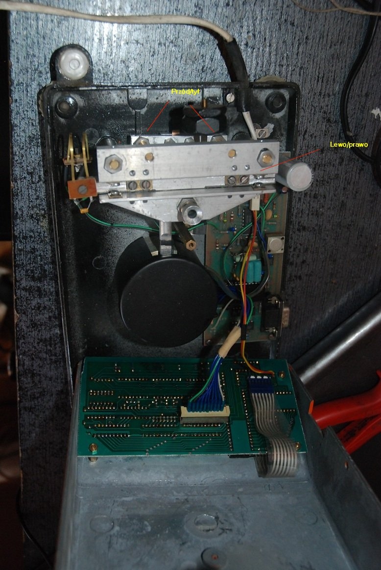

  • #17 17122527
    reneeww
    a jakaś podpowiedź jak to zrobić? tzn regulować niecentryczność?
  • #18 17122543
    Samuraj
    Poziom 35  
    Jest to regulacja mechaniczna, są odpowiednie miejsca regulacyjne. Zrób zdjęcie wnętrza wagi to spróbuje podpowiedzieć.
    Znalazłem zdjęcie w tym wątku datowane na 17 Mar 2016.
    Są dwie regulacje jedna odpowiedzialna za różnice na szalce z lewej i prawej stronie szalki względem środka, a druga góra/dół względem środka.
    Na zdjęciu widać przecięta dźwignię w górnej części zdjęcia - jest to regulacja lewo/prawo.
    Po lewej stronie zdjęcia widać dwie duże śruby trzymające kolejną dźwignię. Regulując nią uzyskasz centryczność góra/dół.
  • #19 17122779
    reneeww
    A mógłbym prosić o zaznaczenie strzałkom, które to te śruby i przecięta dźwignia? nie mogę się odnaleźć na tym zdjęciu. Rozumiem że wpierw się ustawia jeden kierunek np lewo i prawo, i kiedy przesuniecie ciężaru w tym kierunku nie będzie powodowało zmian, wtedy należy przerzucić się na kierunek góra-dół.
    Sprawdziłem kierunki. Pomiędzy kierunkami lewo- prawo nie ma zmian masy, tylko góra-dół. Oczywiście przyjmujemy punkt odniesienia że stoimy przed wagą, tzn tył wagi znajduje się na godzinie 12 względem nas
  • #20 17122834
    Samuraj
    Poziom 35  
    Na rysunku trudno uchwycić o które śruby mi chodzi przy regulacji lewo/prawo. One są pod spodem na tej przeciętej dźwigni.
    Przód/tył to obie śruby Φ7 z kontrami.
    Przy regulacji wystarczy minimalne ruszenie.

  • #23 17123861
    reneeww
    ok, udało się ustawić wagę. Przedtem różnica pomiędzy krańcami szalki wynosiła 1,2 g teraz jest 0,00 g czasami pokazuje 0,01g różnicy, więc myślę że jest bardzo przyzwoicie:)
