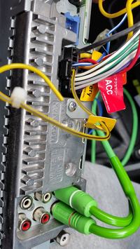

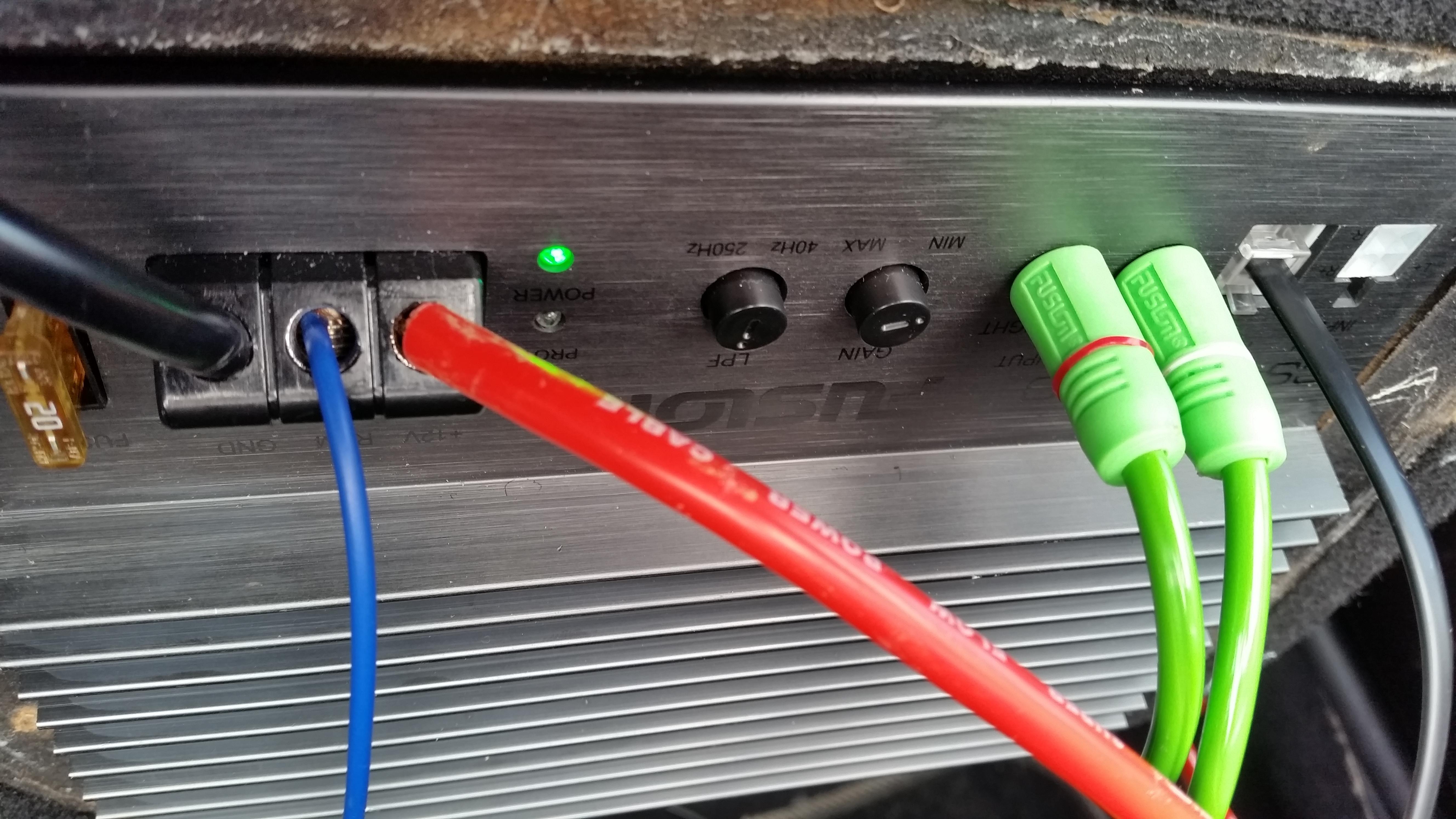

    Od 2 miesięcy posiadam subwoofer Fusion CS-AT1100

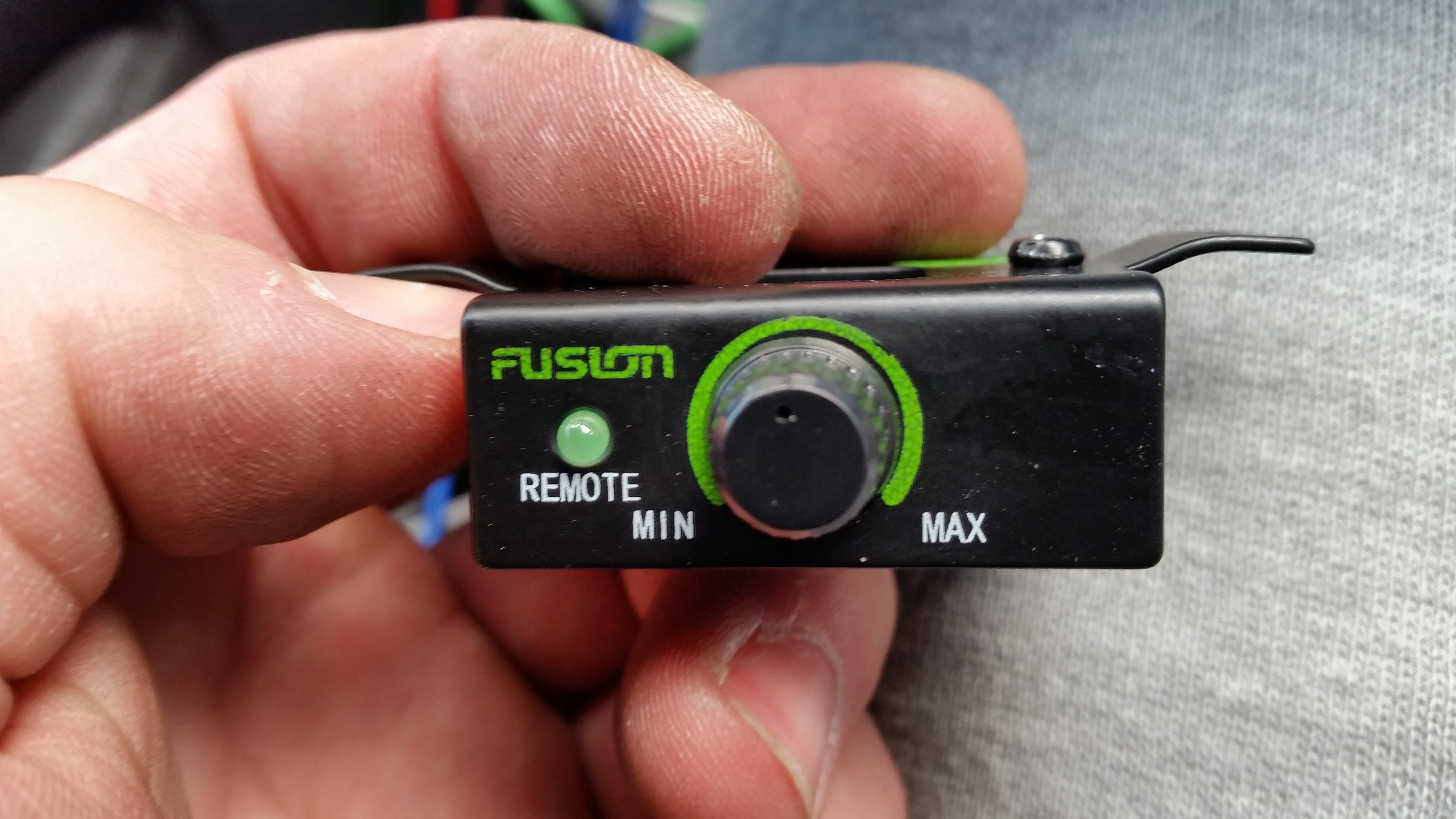

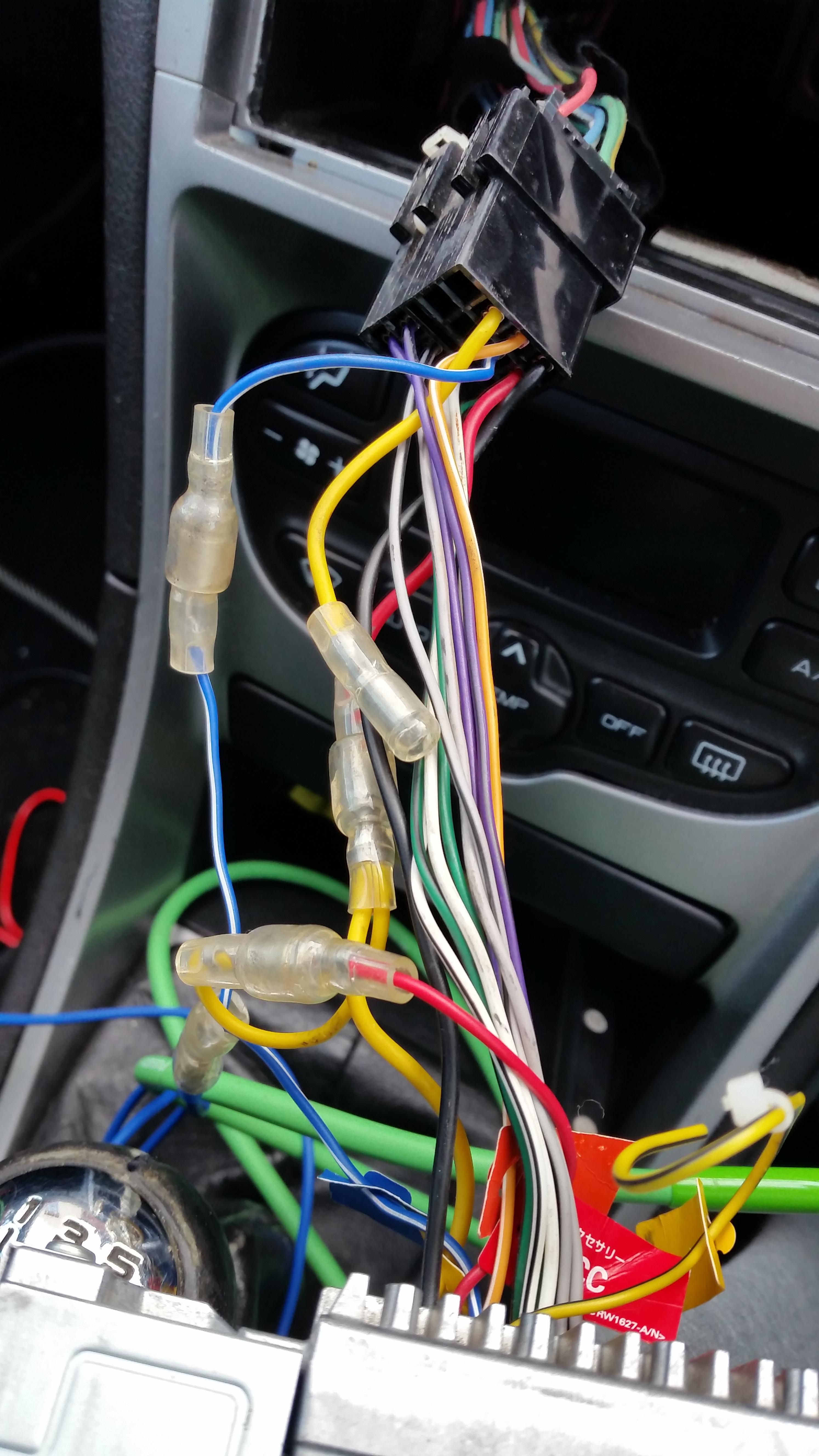

    Wszystko grało fajnie do czasu sprzed 2 tyg, gdy nagle przestał grać, wymieniłem bezpiecznik po czym pograł chwilę i znowu zgasł. Po następnej wymianie już się nie odzywa w ogolę, więc pomyślałem, że spalił się sub, ale wczoraj podłączyliśmy go do samochodu kolegi i ku mojemu zdziwieniu grał normalnie, więc dzisiaj zabrałem się do pracy i zacząłem szukać przyczyny, jednak nie mogę jej znaleźć, sprawdziłem bezpieczniki w subie, przy akumulatorze, pod maską i w schowku samochodu jednak wszystkie wyglądają ok, kable tak że. Więc czym może to być spowodowane głośniki samochodowe grają normalnie przez radio, jedynie nie gra sub. Z tego co pamiętam radio się trochę nagrzewało jak grał sub, ale czy wtedy reszta głośników by działała gdyby to była wina radia?. Poniżej zamieszczę zdjęcia może ktoś ma jakieś wskazówki co może być nie tak :(. Dodam jeszczę, że dioda od remote control powinna się świecić a nic takiego się nie dzieje

    Wszystkie zasilania są,plus z akumulatora,
    plus po włączeniu radia i masa?

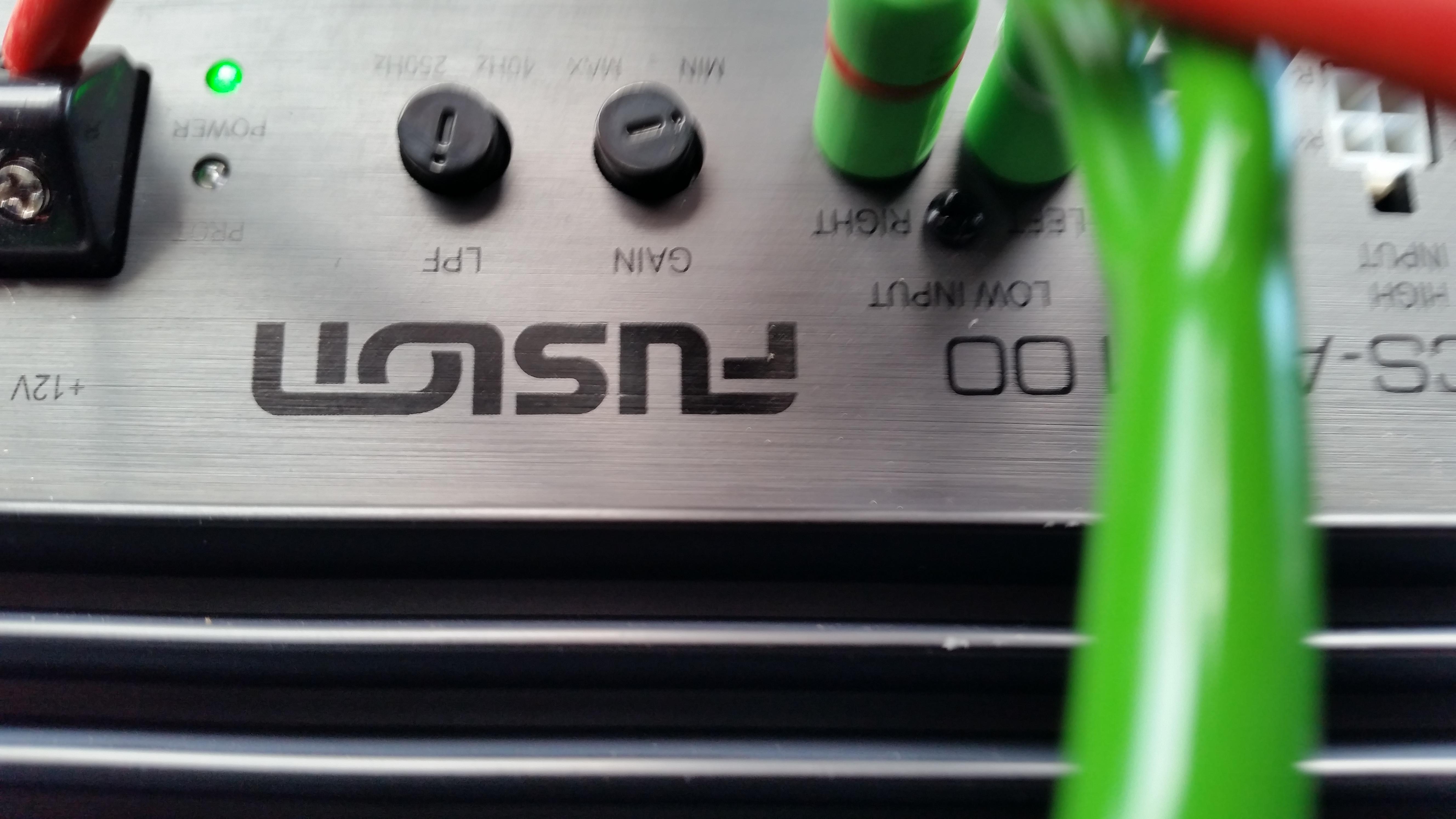

    Jeżeli na wzmacniaczu są dwa plusy i masa to zostaje sprawdzenie bezpiecznika w nim.
    Jest dioda Power,świeci się?

    Bezpieczniki jest ok bo był sprawdzany miernikiem a także u kolegi jak wczoraj podłączałem i do tego mam także zapasowe, a dioda power na wzmacniaczu świeci się, jak na załączonym zdjęciu, jedynie co nie świeci to dioda od kontrolera do wzmacniacza(remote) a powinna.

    Ta dioda remote jest załączana tym samym napięciem co sam wzmacniacz. Odłącz ten niebieski remote i podaj na chwilę z grubego plusa. Jak to nie ruszy,to sprawdziłbym jeszcze chincze. Bo skoro u kolegi grał to jest dobry.

    W drugim aucie z przyciskiem sprawdzałeś? Jak tak to zostaje sygnał
    i sterowanie.
