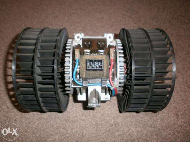

    Witam miałem niemiłą sytuację gdzie zaczeło się od smrodu potem dymu a na końcu pojawił się ogień. Ugaszone gasnicą . Po częściowym demontażu spalona wtyczka i góra rezystora dmuchawy łopatki i wszystko powyżej pokrywa wygluszenie i wiązka . moje pytanie dlaczego tak sie mogło stać Bmw e38 - przyczyny pożaru w obudowie dmuchawy, spalona wtyczka i rezystor

    Sama awaria to jakieś pewnie zwarcie rezystora dmuchawy, ważniejsze pytanie czemu nie zadziałał bezpiecznik.

    Jeźeli iskrzy na styku to się topi tworzywo od
    powstającej temperatury. Bezpiecznik wtedy nie musi zadziałać.

    Tak to wygląda sprawne , nie rozumiem jak może dojść do samozaplonu Bmw e38 - przyczyny pożaru w obudowie dmuchawy, spalona wtyczka i rezystor

    Mialem kupe lat e38 4.0 o powiem tylko tyle ze te dmuchawy z tych lat padaja jak muchy.. Powod? Zdarty komutator i szczotki.. Wiem ze potrafi bardzo zaiskrzyc przy wytartym komutatorze i byc moze to byla przyczyna zapalenia.. Co najlepsze przy dosc powaznym uszkodzeniu dmuchawy moze ona sie krecic bez kluczykow w stacyjce poniewaz auto ma system odzyskiwania ciepla i elektronika moze sterowac dmuchawa nawet bez zaplonu..
    U mnie byla taka sytuacja ze wsiadam rano do auta tak kupa smrodu i dymu.. Wsluchalem sie a tu dmuchawa "skrzeczy". Po wyjeciu okazalo sie ze komutator zdarty razem ze szczotkami i powodowalo iskrzenie.. Dodam ze w tej dmuchawie popsuty byl rowniez tzw jez ktory pewnie powodowal krecenie sie dmuchawy bez zaplonu..
  • #12 15536251
    marktds
    No i to się wydaje logiczne czyli iskrzenie ze szczotek plus rozgrzany jeż bo dmuchawa na najniższych obrotach chodziła...

    A więc tak po pierwsze, sprawdzałem w innych bmw i wsporniki w każdej co widziałem miały rdzawy nalot, także nie to że stał bez szyby, powodem był brak górnej plastikowej osłony wentylatora , praktycznie wygluszenia i deska zakrywaly wentylator , takze iskra i temperatura i pianki się palą , ktoś kto to złożył bez pokrywy był idiotą
