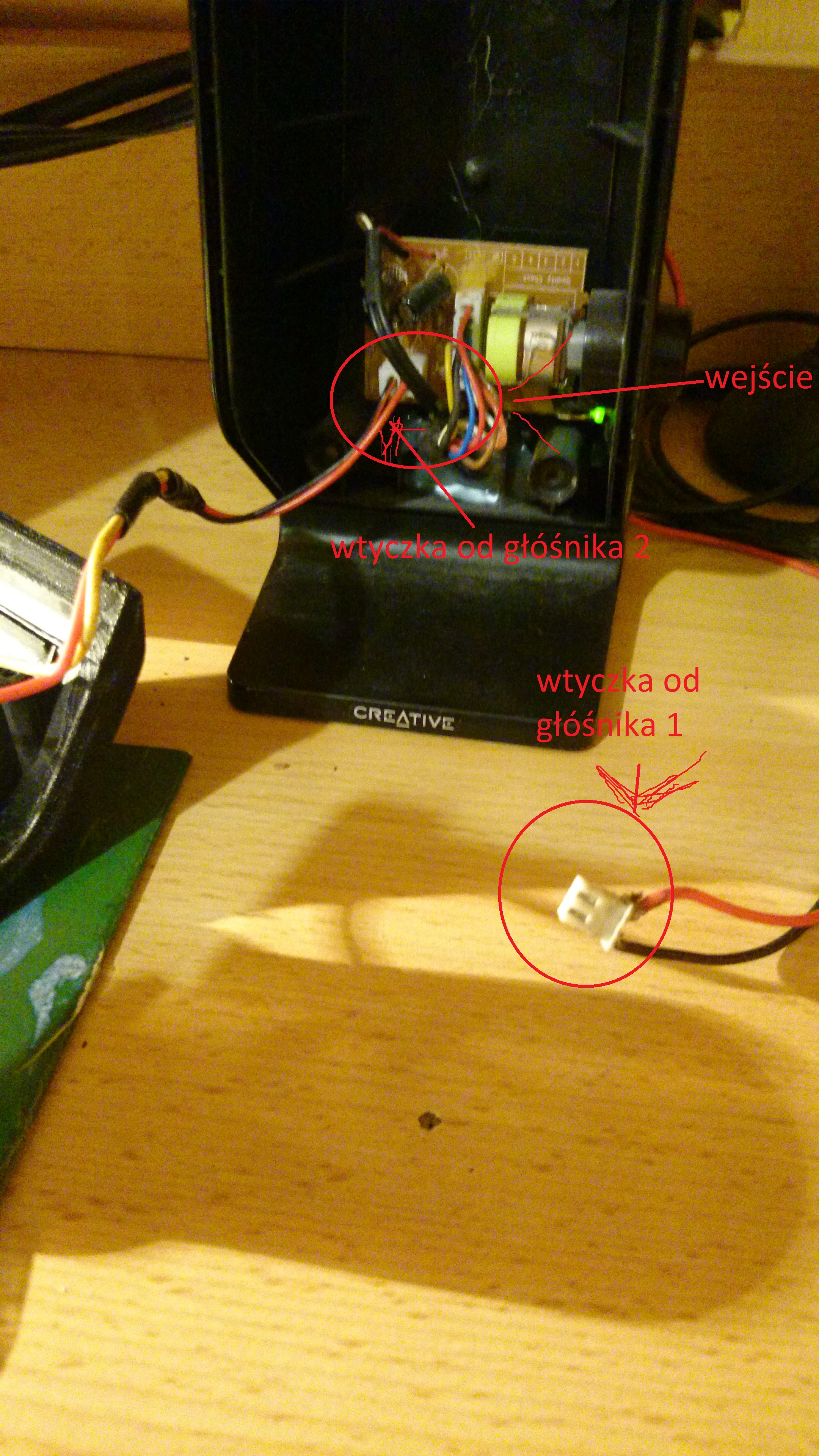

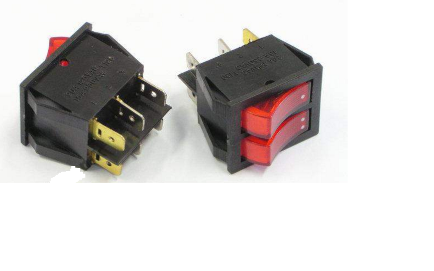

    Witam, chciałbym zrobić jakiś przełącznik miedzy dwoma głośnikami a konkretnie tak: Jak zrobić przełącznik do dwóch głośników bez ryzyka zwarcia?

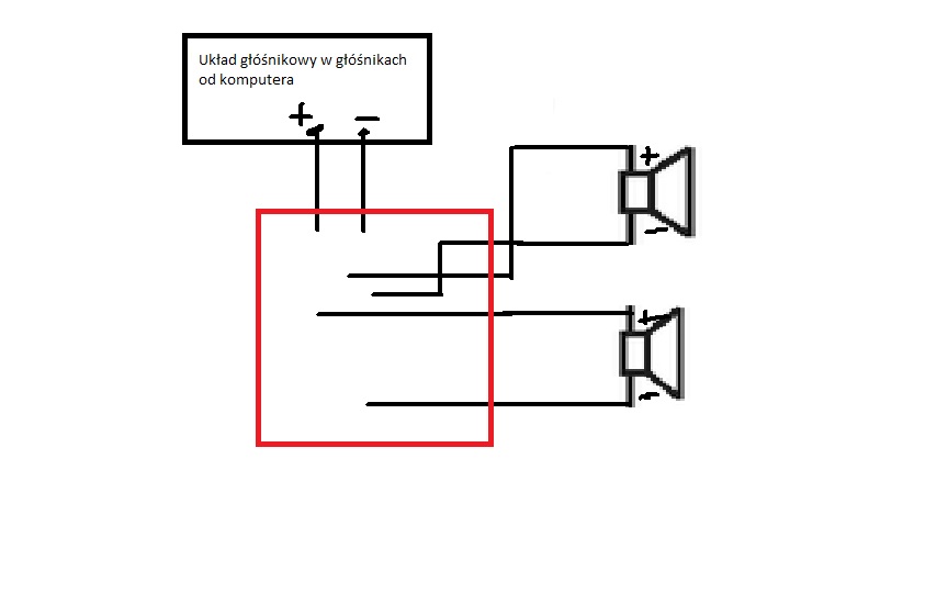

    W czerwonym tle chce zamieścić jakiś przełącznik który będzie przełączał między tymi dwoma głośnikami ( dwa lewe głośniki) bo jak na razie przełączam wypinając wtyczkę w środku głośnika a wtedy mam głośnik rozkręcony a chce żeby głośnik nie był rozkręcony. Prawe głośniki przełączam wypinając wtyczkę jack z tyłu subwoofera.
    Tu widać: Jak zrobić przełącznik do dwóch głośników bez ryzyka zwarcia?

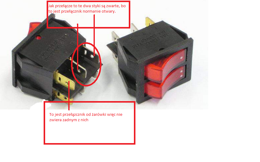

    A tu mam jedynie taki przełącznik ale na takim jak podłącze to może zrobić sie zwarcie chyba ze się mylę.Jak zrobić przełącznik do dwóch głośników bez ryzyka zwarcia?
    Proszę o pomoc, może ktoś wie jak zrobić taki przełącznik do przełączania między takimi głośnikami aby zwarcia nie było np z zastosowaniem kostki lub czego innego bo ja nie mam pomysłu. Jedynie będę musiał kupić inny przełącznik.

    Kolega może bez problemu zrealizować swój projekt z posiadanym przełącznikiem.
    Nie wnikam w zasadność tego projektu, ale zakładam, że kolega ma jakieś powody, aby tak przełączać kolumny.
    Jest tylko jedno ale ...
    W posiadanym przełączniku należy ustalić końcówkę, która jest używana w obu położeniach przełącznika tzw. "wspólny" kontakt.
    Bez problemu można to ustalić mając miernik, albo nawet zwykłą baterię i żaróweczkę.
    Jak kolega ustali ten wspólny kontakt, to wtedy będzie można przejść do szczegółów połączeń.

    Właśnie na tym polega problem ze przełącznik nie ma ,,wspólnego" kontaktu w obu położeniach. Tylko ma w jednym położeniu.

    W takim przypadku ten przełącznik nie może być użyty.
    Do tego rodzaju przełączania powinien był być użyty przełącznik, który ma jeden wspólny kontakt w obu położeniach.

    Dziękuje bardzo ale już sobie poradziłem podłączając minusy razem a plusy na przełącznik i teraz mogę przełączyć miedzy głośnikami.

    Cóż, kolega zdaje sobie sprawę, że przy obecnych połączeniach istnieje możliwość włączenia tych głośników jednocześnie, chociażby przez omyłkę.
    Co prędzej czy później może się zdarzyć.
    Pytanie, jak zachowa się wzmacniacz w takiej sytuacji.
    Cała idea z przełącznikiem o wspólnym kontakcie zmierzała do tego, aby wyeliminować tego rodzaju sytuację.

    Tak zgadzam się z tobą. Wzmacniacz jak na razie się trzyma bo ma na co pracować. Dwa głośniki i dwa subwoofery w tym jeden większy od kina domowego gdzie jak podgłoszę to dioda aż miga. Ale do tego większego subwoofera też zrobiłem przełącznik i mogę go w każdej chwili włączyć. Jak gra to nie ma co grzebać.
