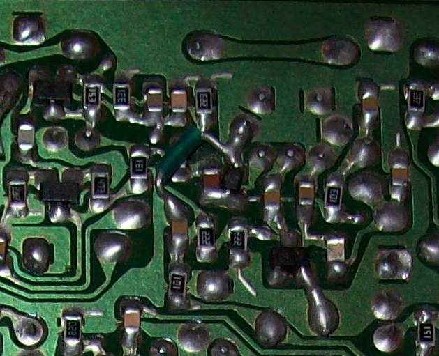

    Nie mogę uzyskać synchronizacji VCO, brak wysokiego stanu Unlock układu SM5124 przy nadawaniu.
    W starej wersji , przy nadawaniu, część ceki VCO była zwierana przez tranzystor, teraz tam jest dioda.
    W dodatku to VCO już było przez kogoś przelutowywane, i nie wygląda najciekawiej.
    Bez schematu trochę trudno.
    Może ktoś ma chociaż sam fragment z VCO ?
  • #2 15581201
    hessel.
    Jak nie masz tej diody, której parametrów nikt nie wie, bo pewnie następny przelutowywacz ją zjadł, to da się zrobić ten przełącznik (jak było pierwotnie przed udoskonaleniem na diodzie zapewne) w wersji na byle jakim tranzystorze n-p-n. Sory za jakość z aparatu, ale mam zepsuty skaner:
    Uniden PRO510xl wersja smd - Poszukuję schematu VCO tego radia w wersji smd
    Widać tu wytrawione i nie wykorzystane pole emitera - nic tylko zrobić mu masę i tyle (zero modzenia).
    Żeby zestroić (nadal uszkodzone) VCO:
    - zwieramy do masy TP1
    - odbiór w przedziale 12..15MHz
    - nadawanie w przedziale 22..26MHz
    - pomiar na rezystorze koło TP1 (separacja sondy pojemnością rzędu pF)
    Rozłączyć TP1 od masy i ma działać. Jak nie wina syntezy.

    Dziękuję za zainteresowanie i pomoc.
    Przepraszam, że od razu nie podałem, jak się uporałem z problemem.
    Winowajcą okazało się napięcie zasilające scalak syntezy. Było 7,8V, według datasheet za duże.
    Zenerka 6,1V pomogła.
    Widać, że napięcie zasilania jest bardzo krytyczne.
    Co do warikapu, okazało się, że nie jest bardzo krytyczny (w granicach rozsądku).
    Z powodzeniem chodzą diody z głowic TV :-)
