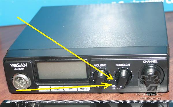

    Chcę wykorzystać mikrofon z Omega Farun do Yosana 2204:
    W mikrofonie mam wyprowadzenia pinów:
    1. mic
    2. rx
    3. ptt
    4. mod
    5. gnd
    6. vdd
    Do yosana podłączyłem wg wskazań miernika
    1.-wolny
    2.-wolny
    3. tx (ptt)
    4. mic
    5. rx
    6. gnd
    Jest odbiór, jest nośna brak modulacji.
    Jak to podłaczyć??

    Generalnie TX\RX przełączane jest masą, więc zmierz na którym pinie w gniazdku mikrofonowym jest masa. Podłączając masę do pinu RX będzie odbiór, potem masą poszukaj na którym pinie włączy się TX. Rozbierając mikrofon na środkowym pinie przełącznika jest masa. Z miernikiem w ręku parę minut roboty.

    Zobacz czy na wkładce mikrofonowej jest napięcie podczas nadawania oczywiście po podłączeniu we wtyczce czwartego pinu mod. Zobacz jeszcze czy sama wkładka jest dobrze podłączona. Ona ma + i -.

    Temat można zamknąć, winny okazał się przewód od mikrofonu (mogłem od niego zacząć sprawdzanie-człowiek mądry po......), wymieniłem od midlanda i modulacja idzie bez problemu. Nie chciałem go dawać bo jest nieporęczny przez swoją sztywność i grubość, ale jak się okazuje sprawny. Tamto badziewie od farun omega wyrzuciłem.
