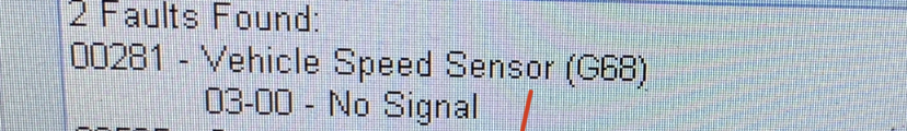

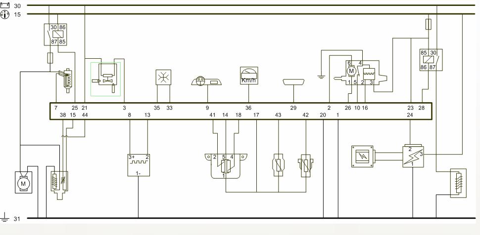

    Dzień dobry.
    Mam taki problem, że sterownik silnika 1.6 ABU nie dostaje sygnału z czujnika VSS. Błąd G42 o ile dobrze pamiętam. Objawia się to tym, że samochód przygasa po wciśnięciu sprzęgła przy dojeżdżaniu do skrzyżowania, jest brak kultury podczas zmiany biegów-lekkie szarpnięcia, przygasa przy kręceniu kierownicą na postoju. Sprawdzałem czy sygnał dociera do radia, ale tam również cisza. Prędkość na zegarach jest wskazywana bez zarzutów. Dodam, że podczas grzebania w skrzynce rozdzielczej nad pedałami udało mi się przypadkiem naprawić to, bo pojawił się sygnał dla radia. Ale po wsadzeniu skrzynki na miejsce znów znikł. Wg schematu sprawdziłem wyjście 36 z ecu i okazał się ten przewód cały. Dochodzi on do skrzynki i tam łączy się tylko z przewodem GALA dla radia poprzez mała kostkę, doczepioną z boku tej dużej. Czy ktoś mógłby pomóc, jak sprawdzić w którym miejscu sygnał się urywa. Domyślam się, że musi być jeszcze jakiś przewód z sygnałem VSS z skrzynki do ecu. Dodaję schemat ecu i plik z rozpiską połączeń skrzynki.

    ociz
    Z VSS idzie tylko na zegary (pin 27) a z zegarów (pin 7) idzie dalej.
  • #3 15540498
    janusz_elektroniki
    Poziom 8  
    czyli do ecu z zegarów idzie ten sygnał na pin 9? Dobrze myślę?
  • #4 15540510
    ociz
    36 a nie 9.
  • #5 15540576
    janusz_elektroniki
    Poziom 8  
    Jak patrzyłem to ten z 36 przychodzi do skrzynki i łączy się tylko z tym biało-niebieskim do radia. Tutaj zdjęcie z google, są trzy przewody, a u mnie 2. Czyżby brakuje trzeciego przewodu?
    edit:
    Wychodzi na to, że z gniazda W, pin nr 1 wychodzi ten sygnał z licznika i biegnie do tych dwóch biało-niebieskich.

  • #6 18416852
    szosiu
    ociz napisał:
    36 a nie 9.
    Ociz
    Czy ten błąd ma jakiś wpływ na pracę silnika ?
