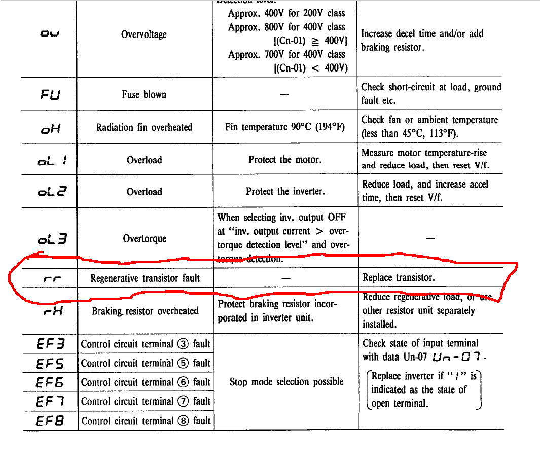

Falownik CIMR-G3A22P2 - dioda CHARGE świeci, wyświetlacz pokazuje znaki, co to oznacza?

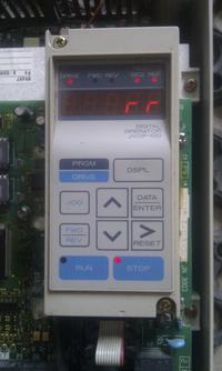

    DG06
    Falownik czeka na sygnał ze sterownika. Wyświetla rr wejście i wyjście gotowe - ready. Pewnie był wpięty w magistralę RS486.
    Nie widzę obciążenia.

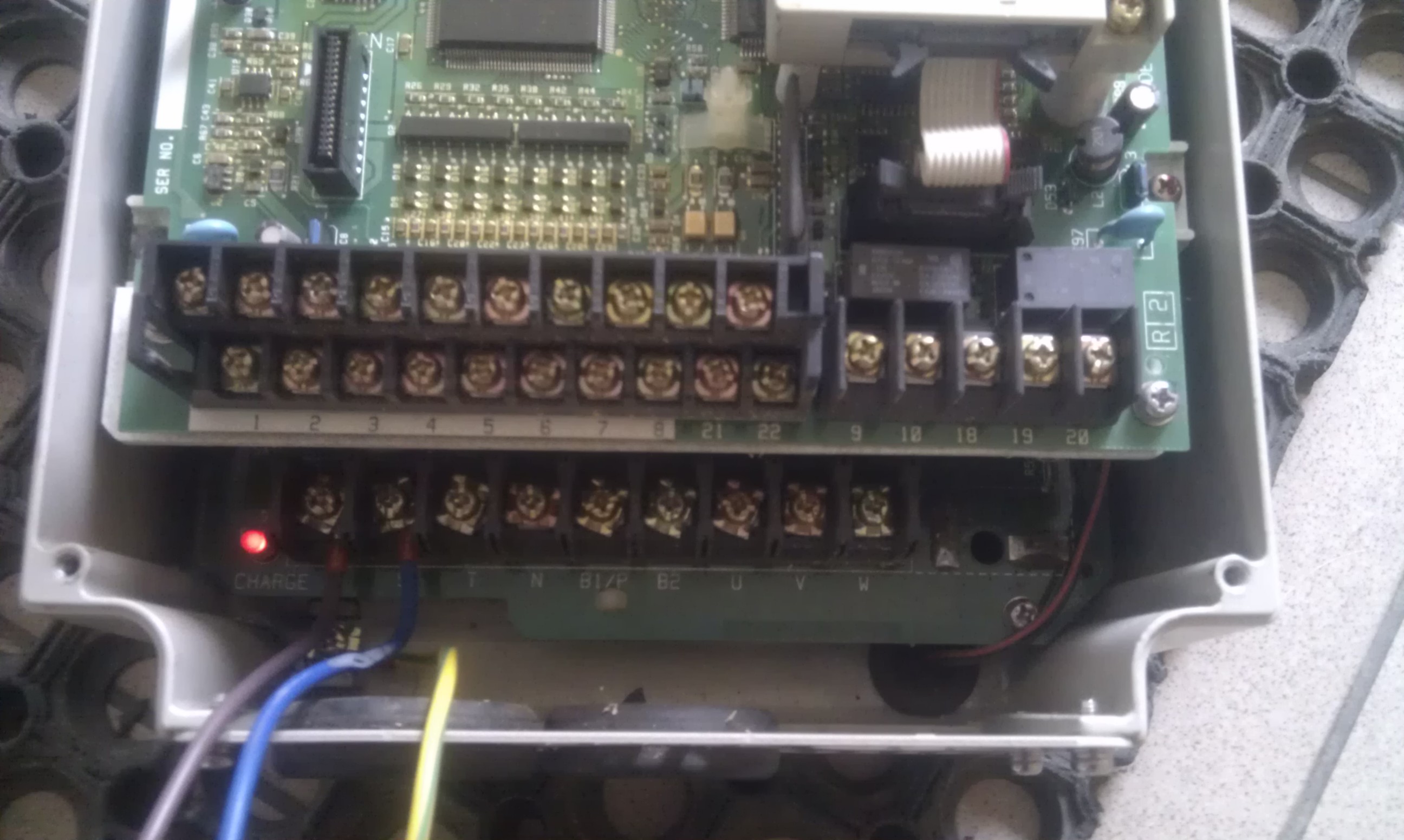

    Andrzej42
    Zgodnie z katalogiem (str 14), podłączyć powinieneś do sieci trójfazowej ,o napięciu międzyfazowym 220V~, A z tego co widzę na zdjęciu, to podłączyłeś do jednej fazy 220V.
    Tu może leżeć problem.
    Poszukam więcej...

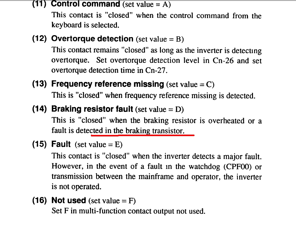

    Andrzej42
    Ten błąd wskazuje na brak tranzystora hamowania.
    Nie jestem specem od falowników CIMR aby Ci zdalnie napisać co przestawić. W realu, przy piwie powoli bym go ustawił.
    Wygląda też, że powinien pójść na zasilaniu z jednej fazy - wygląda.
    Więcej chyba nie pomogę.

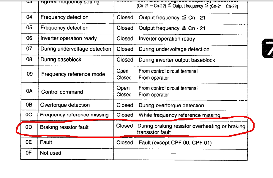

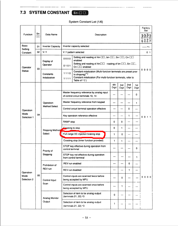

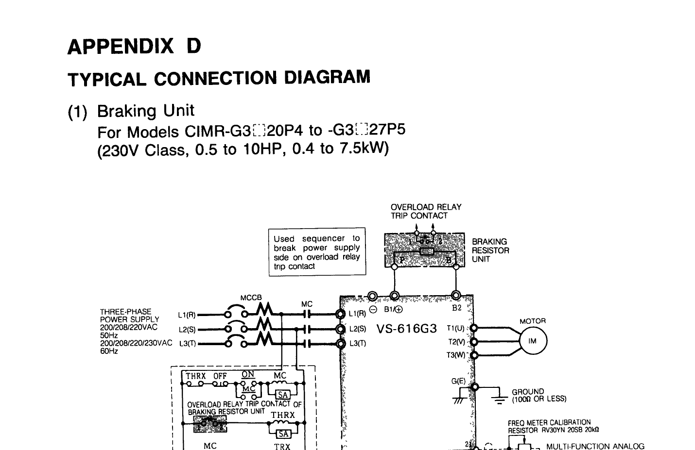

    Andrzej42
    Nie sprawdzisz bo ich nie ma - podłącza się dodatkowy zespół rezystora/ tranzystora hamowania do zacisków B1 i B2 (masz na nich pełne napięcie na kondensatorach, przy zasilaniu 230V będzie tam ok 310V DC) i ustawia odpowiednie parametry aby to wykorzystać. Jeżeli rezystora nie ma to ustawia się hamowanie DC lu wybiegiem.
  • #13 15544026
  • #14 15544312
    Andrzej42
    ze swojej instrukcji obejżyj strony 62, 63 oraz 79, 80
