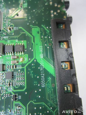

    Tam na płycie powinien być jeszcze napis w stylu
    6050A2170201-MB
    chipset GL960
    charger BQ24721C
    Procesory w tej serii L300-xx to FSB=533Mhz
    -rodzina procesorów T2390
    DDR2 RAM to 667Mhz
    Nie zapomnij o wymianie NEC Tokin 4x330uF

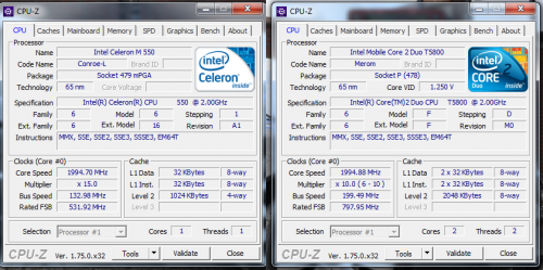

    tego 7300 ktoś mi sprzątnął i włożyłem narazie T5800, różnica jest bardzo duża, narazie mam 2GB bo kupiłem jedną 800tke żeby sprawdzić wszystko i teraz wrzucę jeszcze jedną, kupiłem też kartę wifi Intel 5100 AGN ale nie działa, komputer ją widzi, stery instaluje ale nie może jej włączyć, nie wiem czy to może być od tego, że mam system 32bit?

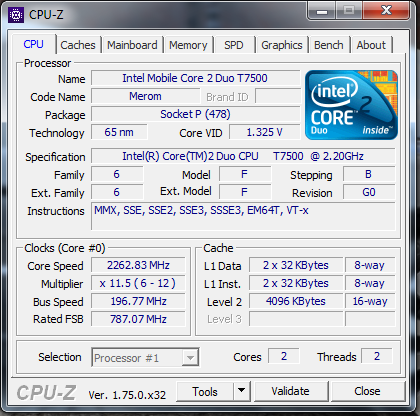

  • #23 15612040
    hubos21
    Zmieniłem na tego T7500, poprawa względem T5800 jest spora, myślałem, że będzie mało odczuwalna
    TOSHIBA Satellite L300-11l - płyta główna, modernizacja
    Następny będzie jeszcze dysk SSD i spokój póki co
