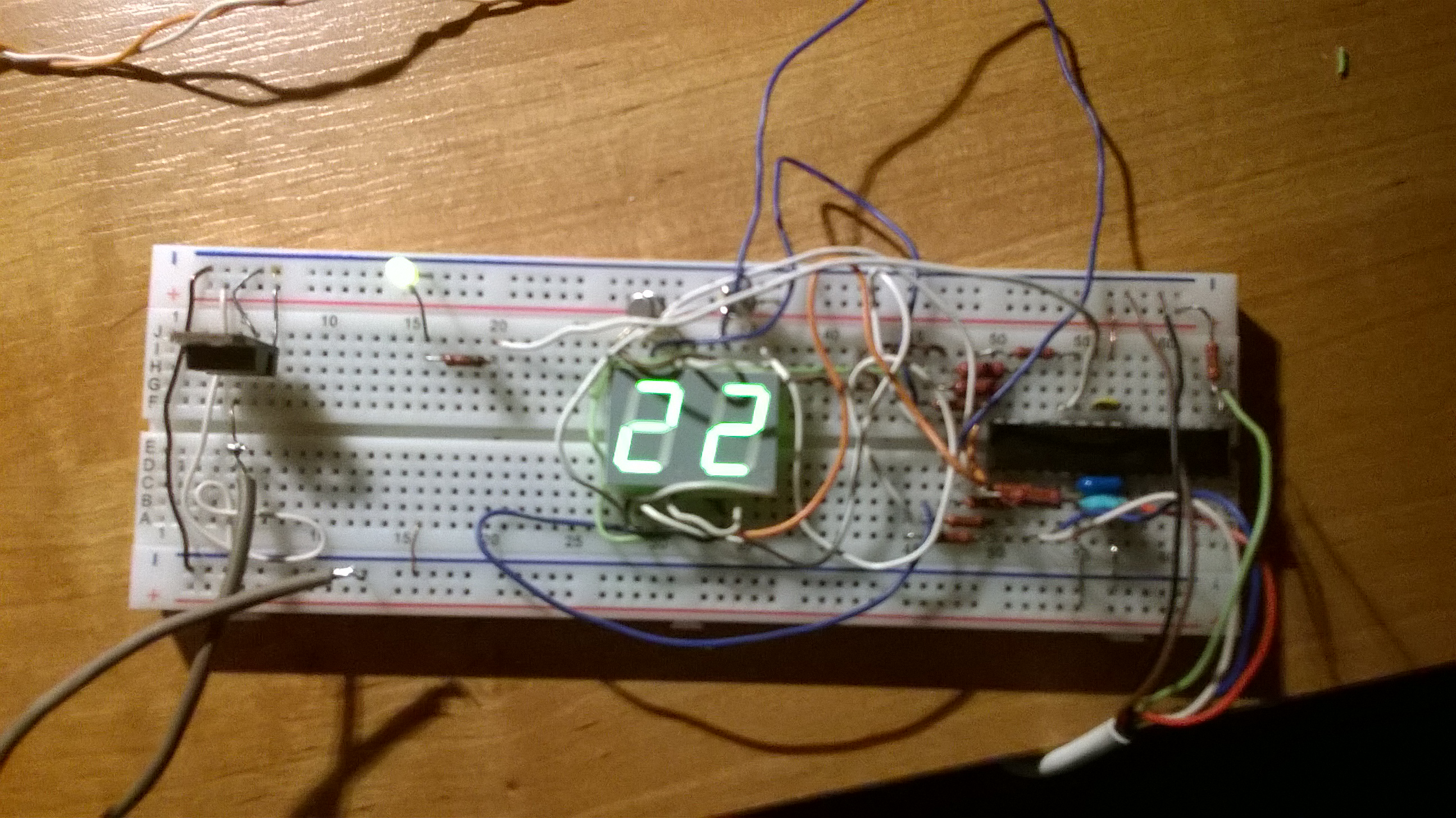

    Witam!
    Chciałem zbudować prosty licznik z ww. wyświetlaczem. Wyświetlacz miał liczyć od 00 do 09 tzn. miała zmieniać się tylko druga cyfra (jedności). Niestety na wyświetlaczu pokazują się dwie te same cyfry (obydwie się zmieniają).
    Sprawdzałem połączenia i są na 100% pewne, więc problem jest w programie - tutaj proszę o pomoc kogoś kto wskaże błąd w programie (dopiero się uczę...).

    Po pierwsze, nieprawidłowo sterujesz tranzystorami - operacja XOR za każdym razem tylko zmienia stan portu, a powinieneś najpierw oba wyłączyć, później włączyć wybrany. Po drugie, w przerwaniu oba bloki warunkowe wykonają się za każdym razem - najpierw zwiększasz zmienną wysw, a zaraz potem sprawdzasz ją drugi raz (a wtedy już ma wartość 1).

    I na koniec wywal to dziwadło:
    Kod: C / C++
    Zaloguj się, aby zobaczyć kod
    Wstawiając np coś takiego:
    Kod: C / C++
    I nie wiem czemu zadeklarowałeś argument liczba jako int skoro przyjmuje wartości od 0 do 9 tak więc pokrywa zakres zmiennej typu char
