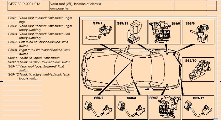

    Witam posiadam W208 z 2001 r. Cabrio i mam problem z otwarciem dachu. Szyby po otwarciu klamki opuszczają się i zagłówki schodzą na dół. Po przyciśnięciu przycisku otwierania dachu przycisk miga, w sterowniku klika przekaźnik lecz pompa nie rusza. Styk rolety został zmostkowany. Gdzie jeszcze mogę szukać swichy odpowiedzialnych za położenie dachu? Przydałby mi się schemat jeżeli ktoś dysponuje byłbym wdzięczny. SD nie dysponuję.

    CAR pass napisał:
    ... Gdzie jeszcze mogę szukać swichy odpowiedzialnych za położenie dachu? Przydałby mi się schemat jeżeli ktoś dysponuje byłbym wdzięczny. SD nie dysponuję.
    Spełnienie prośby autora tematu - jedynie i nic nie zakładam.
  • #6 15544948
    CAR pass
    Dzięki kolego za schemat. Nie muszę dłubać. Dysponuję miernikiem dla wiedzy kolegi i wiem jak nim się obsługiwać. A krańcówka ma jedynie 2 przewody. Zasadę działania krańcówki chyba wszyscy znają :D Zamiast nakierować to punkty nabijają OJ

    Może trochę późno ale zostawię dla potomnych w razie czego. Miałem podobny problem, tzn szyby się otwierały klapy się podnosiły i dach ruszał ale do pewnego momentu i stawał, pompa dalej sobie pracowała. Problemem okazała się krańcówka klapy, ta która jest odpowiedzialna za pokrywę dachu składanego, stycznik w niej działał ale okazało się że dźwigienka która ma ten stycznik włączać została złamana. Krańcówka znajduje się po prawej stronie pod osłoną przy zawiasie klapy składanego dachu, klapę bagażnika trzeba mieć otwartą żeby ten dywanik ściągnąć.
