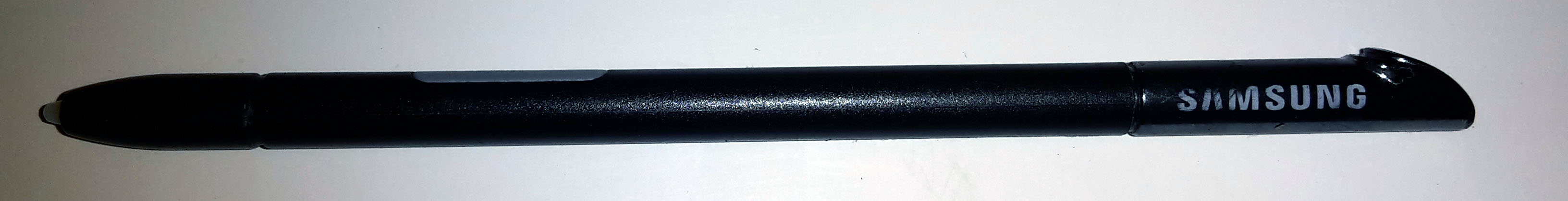

    Dostałem ostatnio Nota z pękniętą szybką i po przetestowaniu dotyk i wyświetlacz działają normalnie jednak nie da się używać rysika w ogóle na niego nie ma żadnej reakcji. Czy po wymianie szybki problem zniknie? Dodam że szybka ma sporo pęknięć.

    Ciężko stwierdzić. Miałem ten telefon z pękniętym ekranem i mimo tego uszkodzenia rysik i dotyk działały. Miałem również historię, że telefon sam się "dotykał". Wymiana szybki może nie być wystarczająca - w tym konkretnym telefonie serwisanci oddzielają szkło od dotyku i wklejają nową szybę. Jeżeli rysik nie działa teraz to jest moim zdaniem wysoce prawdopodobne, że nie zadziała po wymianie.
    Rysik oryginalny, kompletny?

    Rysik według właściciela oryginalny wygląda tak:
    Galaxy Note N7000 pęknięta szybka, nie działa rysik
    Z wymianą szybki to nie ma problemu bo sam sobie z tym poradzę tylko właśnie nie wiem czy to coś da jeśli chodzi o "czucie" rysika przez wyświetlacz? Nie wiem czy jest tam jakaś dodatkowa warstwa na wyświetlaczu która odpowiedzialna jest za rozpoznawanie rysika czy jak?

    Za rysik w Note'ach odpowiada inna warsta niz dotyk. Jest na samym spodzie wyswietlacza i jest osobno wpinana do plyty i mozna ja wymienic (mozesz zerknac po aukcjach jako "tasma s-pen n7000"), ale trzeba wpierw wykleic wyswietlacz z ramki.
    Trzeba by rozebrac telefon i zerknac czy sie przypadkiem nie wypiela badz ktos juz wczesniej cos grzebal i problem lezy po stronie plyty. Praktycznie nie ma mozliwosci uszkodzenia tej warsty przy upadku i peknieta szyba czy nawet LCD nie maja na to wplywu.
