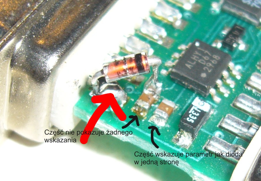

    Mam takie pytanie: na zdjęciu widać takie brązowe elementy, w sumie na tej płytce znajdują się takie trzy. Jak nastawie mierink na mierzenie diody, na 2 wskazanie 700 i tak jak dioda, tylko w jedną stronę. Na jednym z tych trzech elementów nie ma żadnego wskazanie, w żadną stronę. Moje pytanie to czy to są diody?, na zdjęciu ( czrwona strzałka) wlutowałem normalną diode i teraz pokazuje tam 600, ale pomyślałem że nim włącze urządzenie, to spytam czy to napewno diody. Nie muszę pisać że kompletnie się na tym nie znam, bo widać. Czy brązowe elementy na płytce to diody? Wskazania miernika jak dla diod

    Kolego, elementów nie mierzy się w układzie, bo wychodzą takie atrakcje z tego. Małe, brązowe elementy to kondensatory SMD bez polaryzacji (zazwyczaj nie przekraczają pojemności 10uF w tej obudowie). Elementy te miernik mierzy jako rozwarte, bo nim zdążysz zauważyć, naładujesz je miernikiem :D (pomijając, że są w układzie, gdzie występują m.in. półprzewodniki).

    Czyli nie za dobrze sobie to wymyśliłem, to ta część jest uszkodzona czy nie, na 2 miernik coś pokazuje, na tej nic. Nie mam możliwości wylutowania, znaczy nie wlutuje jej ponownie.

    Nie wiem, co to za urządzenie, ale kondensatory nie uszkadzają się na codzień, a i zakładam, że gdyby "padły" to nie miałoby to żadnego wpływu na działanie tego urządzenia - pełnią zapewne one rolę filtracji zasilania (no, chyba, że to przetwornica jakaś, ale nie wydaje mi się.

    Jest to klucz programu, zakładany na port LPT, z niego kablem LPT jest transmisja danych do urządzenia, w kablu tym oderwał się 1 kabelek i dotknoł innych pinów, coś padło bo teraz komputer nie widzi urządzenia.
