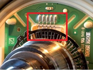

    Mianowicie po prostowaniu taśmy airbag , i rozebraniu czujnika przestał działać.
    Mam pytanie czy istnieją jakieś znaczniki względem których ustawić trybik z magnesami względem tarczy kodowej?

    Ogólnie od razu wywala błąd '' sprawdź czujnik N xx.''
    Ogólnie jeśli mały i duży trybik nie są jakoś ustawione prawidłowo względem siebie to cały czujnik skrętu nie może wiedzieć w jakiej jest pozycji bo ma 3 takie same położenia optoczujnika co jeden obrót.

  • #7 17406818
    damdam
    Poziom 34  
    tukan555 napisał:
    Czujnik skrętu maglownicy najczęściej działa na zasadzie odczytu informacji z czujnika Halla .Natomiast silnik elektryczny jest bezszczotkowy prądu stałego.
    Widziałeś moduł N80 w W169? tam jest hybrydowy układ optyczno-magnetyczny.
    Z doświadczenia powiem że raz źle ustawiony HALL względem optyki chyba zapisuje coś do EEPROM i na zawsze zostawia błąd że moduł kolumny MRM jest do wymiany. W169, W906 , W203 podobnie
    PS. z tyłu kółka z magnesem jest żółta kropka.
