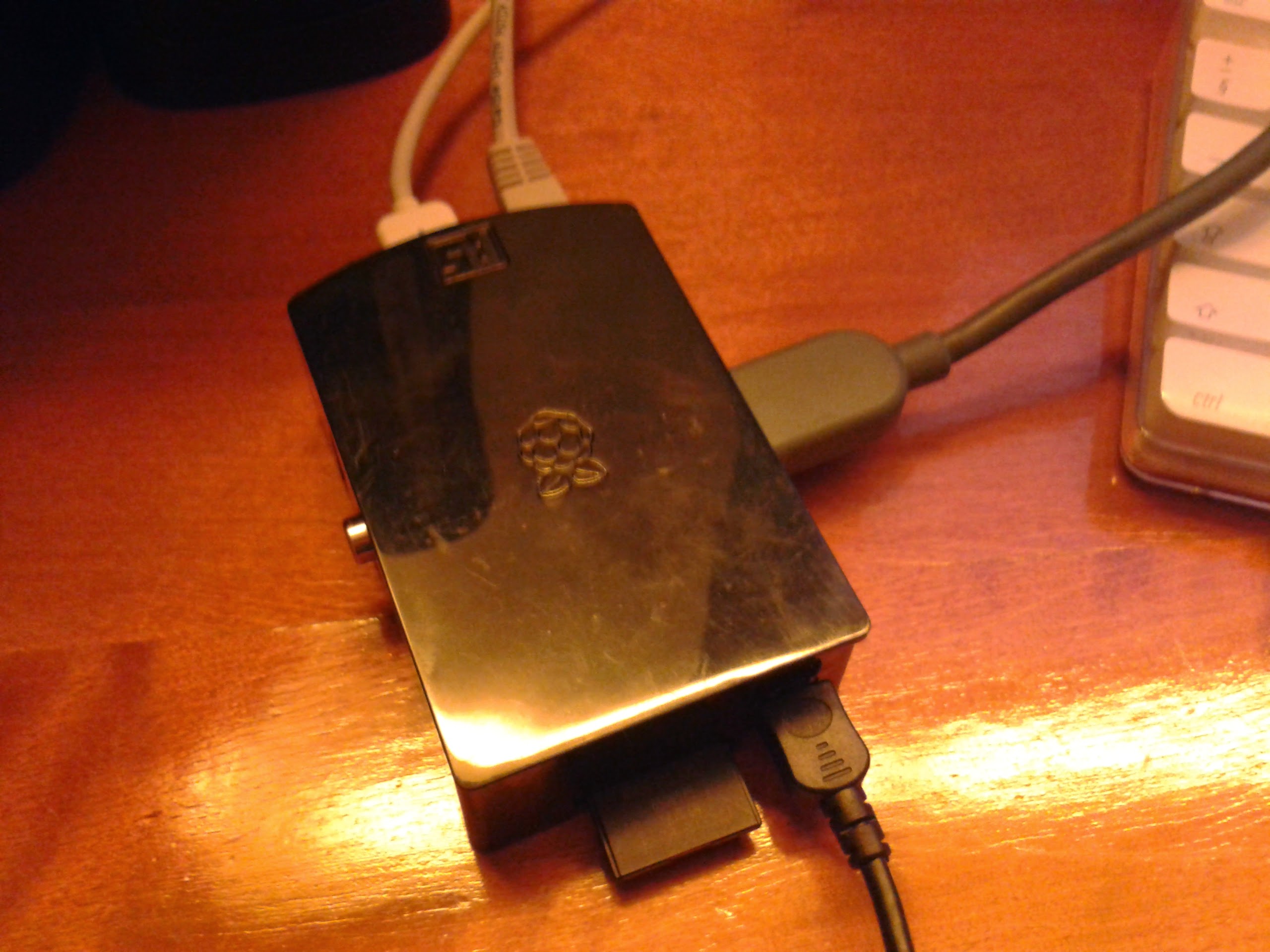

    Raspberry Pi podłączany jest do sieci domowej z pomocą kabla ethernet, ale możliwe jest także podłączenie go poprzez WiFi.

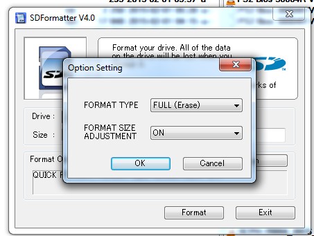

    Kartę formatujemy z następującymi opcjami: Format size adjustment = on i Format type = Full (erase). Wypakowane pliki z pliku ZIP kopiujemy na kartę.

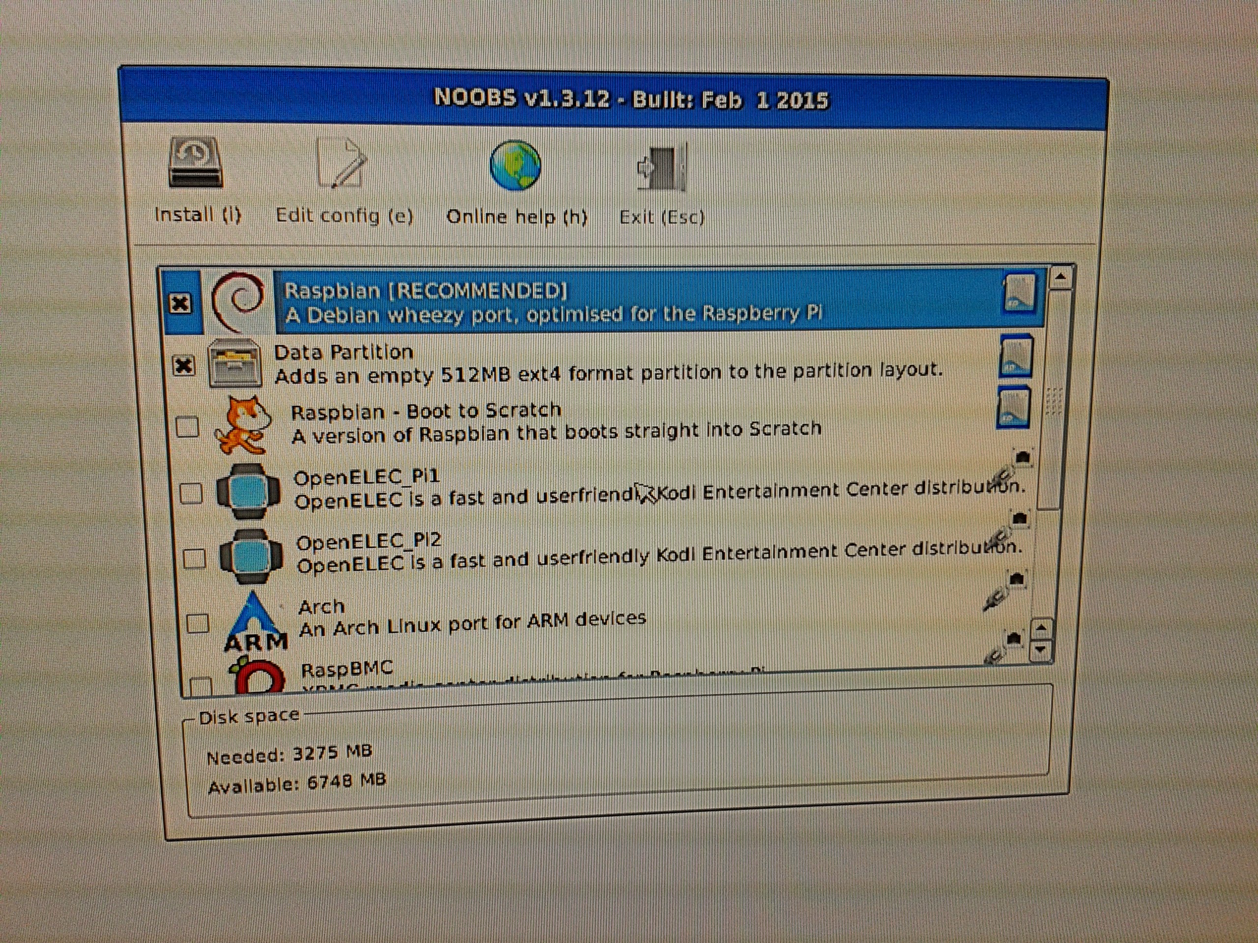

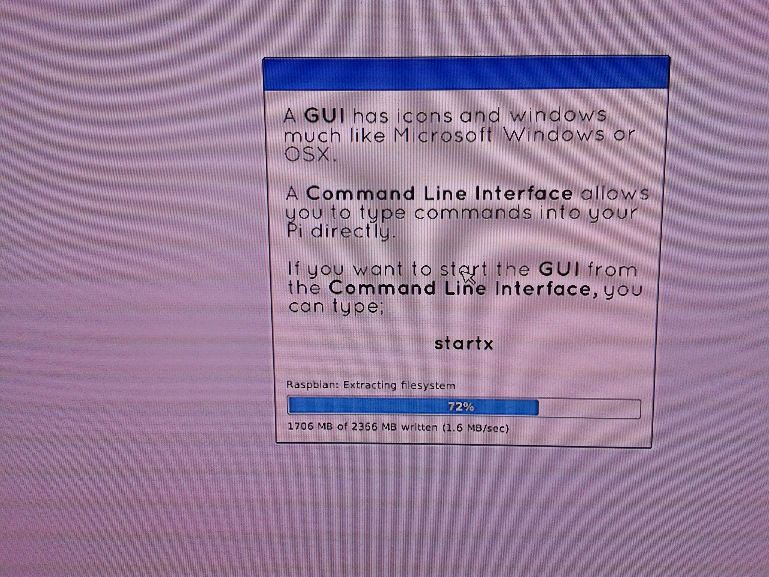

    Tak przygotowaną kartę wkładamy do Raspberry Pi. Do komputera podłączamy kartę sieciową, monitor/telewizor oraz klawiaturę. Do tak przygotowanego systemu podłączamy zasilanie. Na karcie znajduje się teraz NOOBS - program do instalacji systemu operacyjnego.
    Po załadowaniu NOOBS zobaczymy ekran wyboru systemu operacyjnego, gdzie korzystając z klawiatury wybieramy "Raspbian" i tworzymy partycję na dane (pierwsze opcje). Po wybraniu odpowiednich pozycji (spacją) rozpoczynamy instalację (naciskając i). Musimy teraz chwilę poczekać, aż instalator skończy pracę.

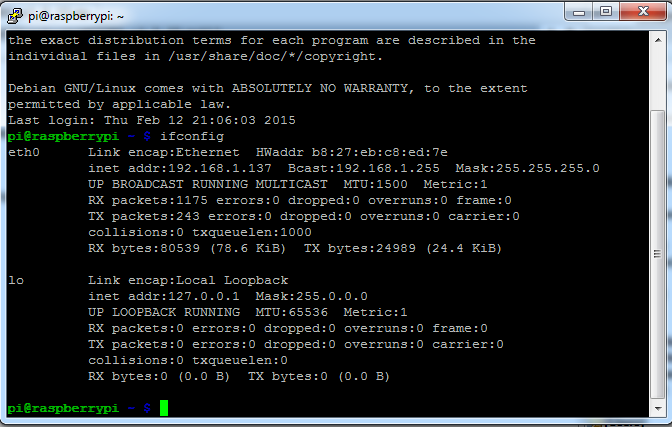

    Aby podłączyć się zdalnie do 'maliny', musimy poznać jej IP. Najprościej jest odnaleźć ją wśród klientów DHCP routera lub na samym minikomputerze korzystając z polecenia ifconfig:
    Domowy serwer NAS na Raspberry Pi

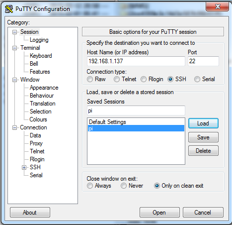

    Wykorzystując program Putty, możemy podłączyć się zdalnie do Raspberry Pi. Pola „Hostname or IP address” uzupełniamy odpowiednimi danymi i wybieramy „SSH”. Dane połączenia można zapisać, aby nie trzeba było wpisywać ich przy każdym połączeniu.
    Po podłączeniu się do RPi jako pierwsze zobaczymy okno logowania. Nazwa użytkownika to pi, a hasło to raspberry. Po zalogowaniu się możemy już w pełni zdalnie zarządzać naszym komputerem. Pierwszym krokiem, jaki musimy wykonać, jest aktualizacja posiadanego oprogramowania. Aby to zrobić, wpisujemy:

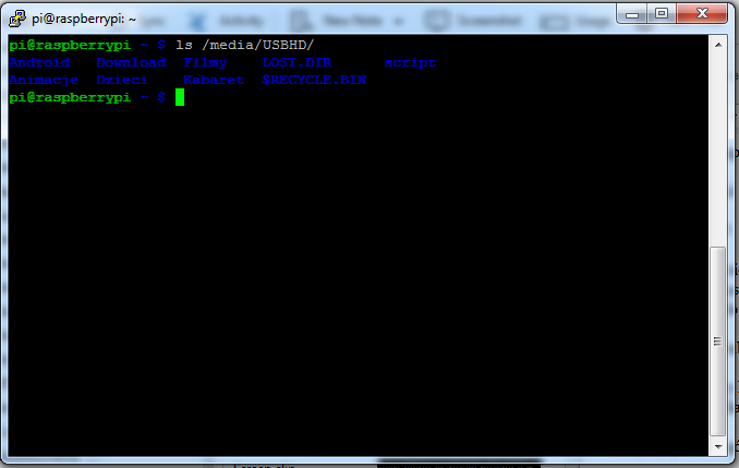

    Aby sprawdzić poprawność, możemy wyświetlić dane na dysku:
    ls /media/USBHD

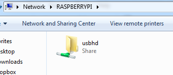

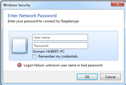

    Pozostało nam tylko ustalenie hasła do logowania się do dysku sieciowego dla użytkownika pi (sudo smbpasswd -a pi) oraz zresetowanie usługi Samba (sudo service samba restart). Teraz komputer powinien być widoczny w sieci wraz z udostępnionym dyskiem:
    Teraz już wszyscy w sieci domowej mogą korzystać z zasobów dysku. Konfiguracja Raspberry Pi jest może odrobinę czasochłonna, ale sam serwer jest zupełnie bezobsługowy. Dodatkowo, można wykorzystać Raspberry Pi do innych zadań, a także dodać inne funkcje do samego udostępniania plików, ale to temat na kolejny artykuł...

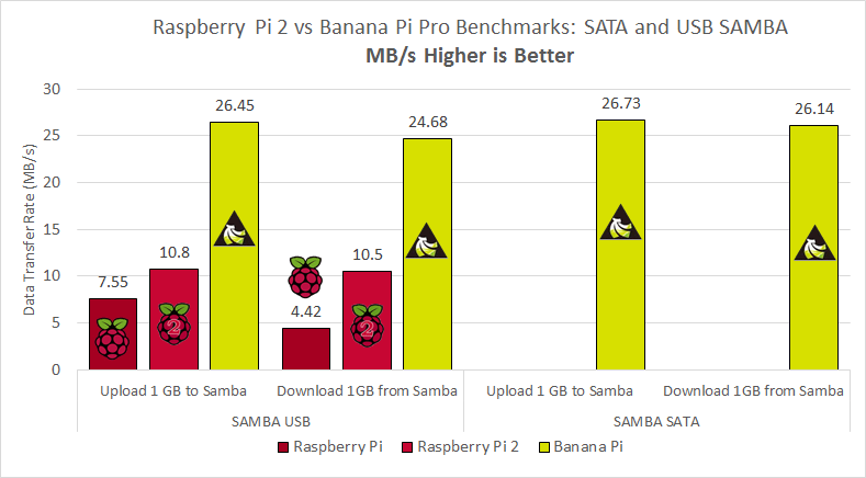

    Polecacie do NASa Banana Pi, ale czy przypadkiem i tutaj nie mamy wewnętrznej konwersji usb-sata? Jeśli RPi będzie za słabe to BPi nie będzie lepsze i trzeba poszukać wydajniejszego (droższego) rozwiązania.
  • #16 15548617
    Gruby__
    Może ten wykres będzie wymowniejszy:
    Jak widać w Banana Pi praktycznie nie ma różnicy czy dysk jest podłączony przez USB czy SATA. Oczywiście przy transferze Samba, przy FTP jest już różnica.
    No ale malinka wypada dosyć blado... Dodatkowo w bananie jest karta sieciowa Gigabit, w malinie tylko 100Mbps co przy NASie jest dodatkowym ważnym parametrem.

    Zobrazowałeś dokładnie to co napisałem, SATA na BPi to atrapa w postaci konwertera SATA<->USB.
    Największą bolączką RPi to ten nieszczęsny LAN9514, wciąż nie mogę pojąć, czemu w RPi 3 nadal siedzi to dziadostwo. Wolałbym, żeby skupili się na tej części specyfikacji i co najwyżej dorzucili wbudowany BT bez wifi.

    Polecenie sudo mount -t auto /dev/sda1 /media/USBHD zwróciło błąd że dysk jest zajęty, a nie przeglądałem go ani nic podobnego na nim nie robiłem, tylko to co instrukcja tutaj.
    Nie zraziłem się, zainstalowałem sambę. Potem polecenie sudo nano /etc/samba/smb.conf w m moim pliku nie było w sekcji Authentication nie było tego security = user w ogóle. nie było możliwości restartu samby, polecenie sudo service samba restart zwracało błąd.
  • #27 15595245
    Karaczan
    Poziom 41  
    A dysk nie był już zamontowany w innym folderze?
    Wtedy też zwróci błąd że jest zajęty.
    Do tego jesteś pewien że dysk jest oznaczony sda1? To raczej będzie karta pamięci maliny z systemem. Dysk zewnętrzny będzie prędzej sdb1.
    Do ustalenia oznaczenia dysku i tego czy jest już podmontowany pomocne będą polecenia df, blkid, mount oczywiście z sudo na początku.
    Co do tworzenia katalogu, to masz w ogóle katalog /media?
    Bez tego polecenie sudo mkdir /media/USBHD się nie uda ;)
    Jeśli chodzi o sambe to nie mam pojęcia co jest nie tak po twoim opisie.
    Odinstaluj ją:
    sudo apt-get remove samba
    sudo apt-get remove samba-common-bin
    A potem zainstaluj tylko sudo apt-get install samba
    Wykonaj sudo service samba start,sudo service samba stop
    Przeedytuj plik konfiguracyjny wedle opisu, jeśli brak w pliku jakiś linijek to je zwyczajnie dopisz.
    Potem sudo service samba start i powinno zacząć działać.
