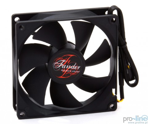

    Tirisval napisał:
    do obudowy miałem dołączone 4 wentylatory,
    Jeżeli tego typu to nie będzie źle gdyż w danych jego pisze , że poziom hałasu=13,2dB
    Komputer chłodzenie - Nie wiem jak ustawić wentylatory. Komputer chłodzenie - Nie wiem jak ustawić wentylatory.
