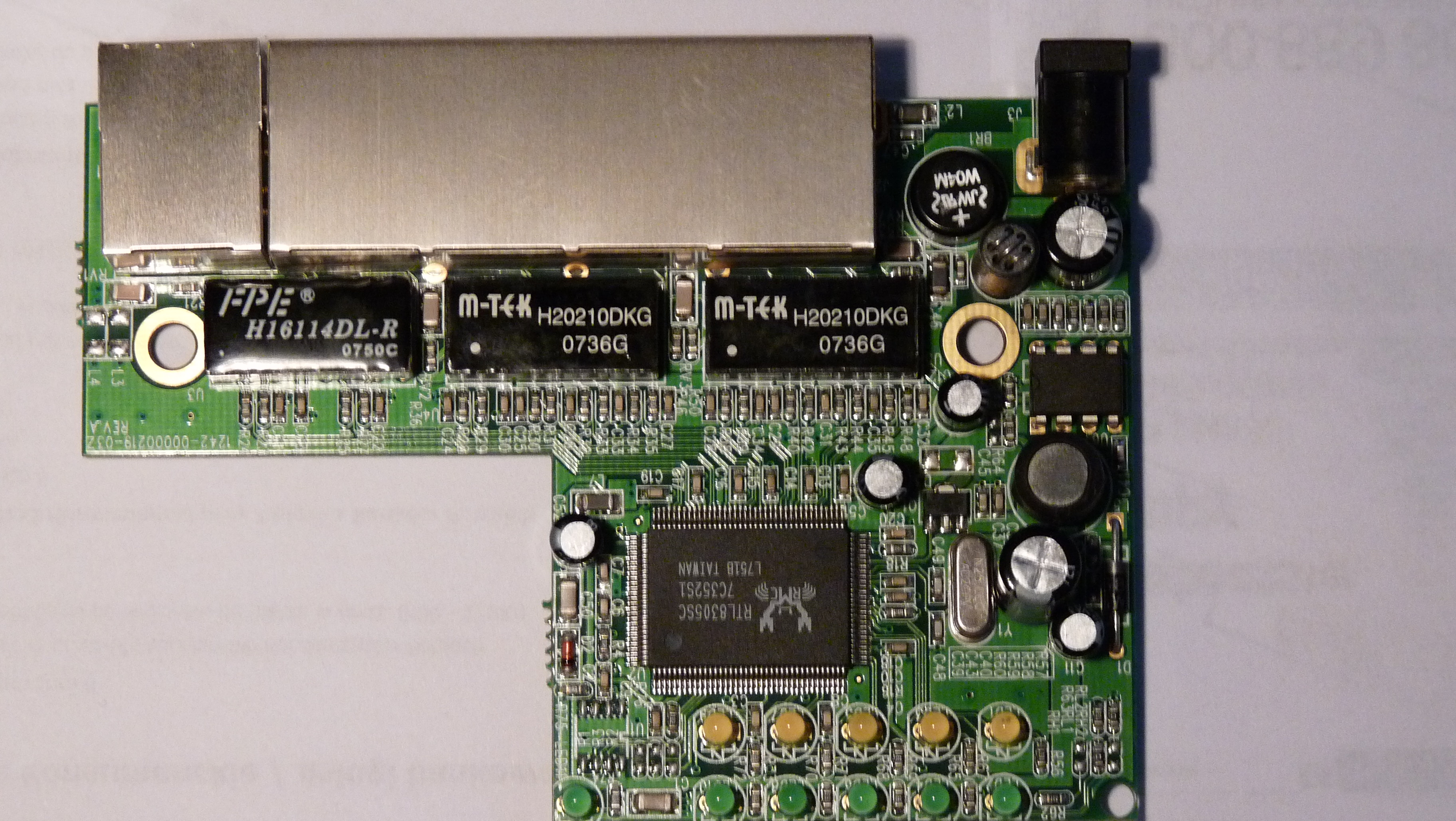

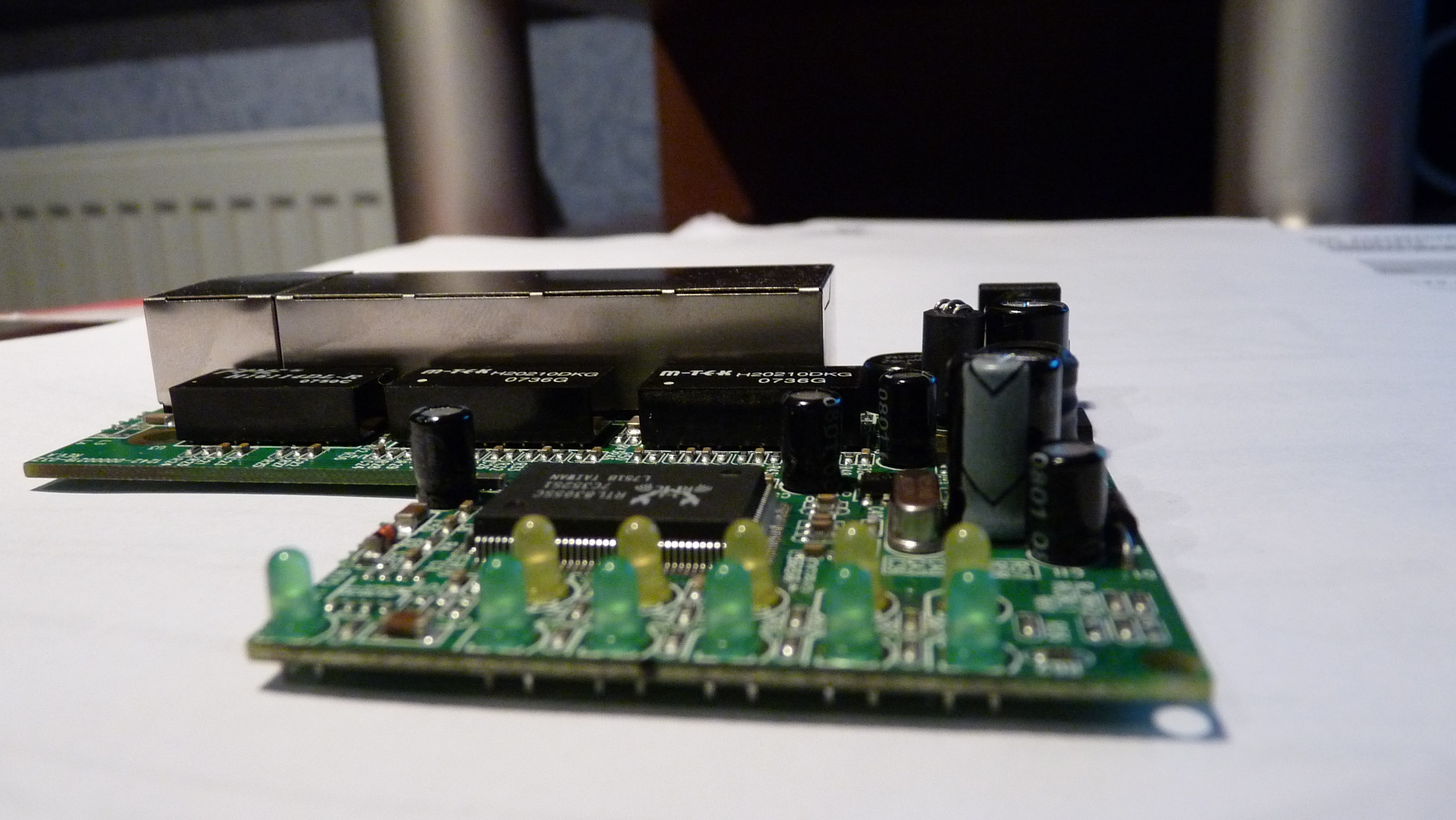

    Witam!
    Podany switch przestał działać, migały wszystkie diody nie rozdzielał sygnału Internetowego. Znalazłem spuchnięty kondensator 470 µF 16 V, który wymieniłem. Po włączeniu pali się dioda power, ale po kilkunastu sekundach zapalają się wszystkie diody i dalej nie ma rozdziału sygnału. Co mógłbym jeszcze sprawdzić - wymienić. Naprawa z gatunku hobbistycznych, niż realna potrzeba, bo takie switche nie kosztują majątku.
    Będę jednak wdzięczny za podpowiedzi.

    Sprawdzałeś na innym zasilaczu ?
    Można jeszcze wymienić pozostałe kondensatory.

    Tak, sprawdziłem, mam dwa takie same switche. Dobry switch chodzi na obu zasilaczach, tak więc problemem raczej nie jest zasilacz.
    Na oko :-) pozostałe kondensatory nie wyglądają źle, wybrzuszeń nie zauważyłem, ale chyba spróbuję.

    Zobacz jeszcze zimne luty i ewentualnie podmień kwarc.

    Tak, więc wymieniłem wszystkie elektrolity, sprawdzając po każdej wymianie czy działa. Niestety sukcesu brak. Objaw jest taki, że po podłączeniu zasilacza, niby jest ok, pali się tylko dioda power (tak ma być), żaden kabel nie jest podpięty, ale po jakimś czasie zapalają się wszystkie diody, tak jakby program się ładował. Podpinając kable brak reakcji. W dobrym nic takiego się nie dzieje, zapala się dioda power, podpina się kable i wszystko od razu działa, nic się nie ładuje.

    Oznaczony jako Y1.
