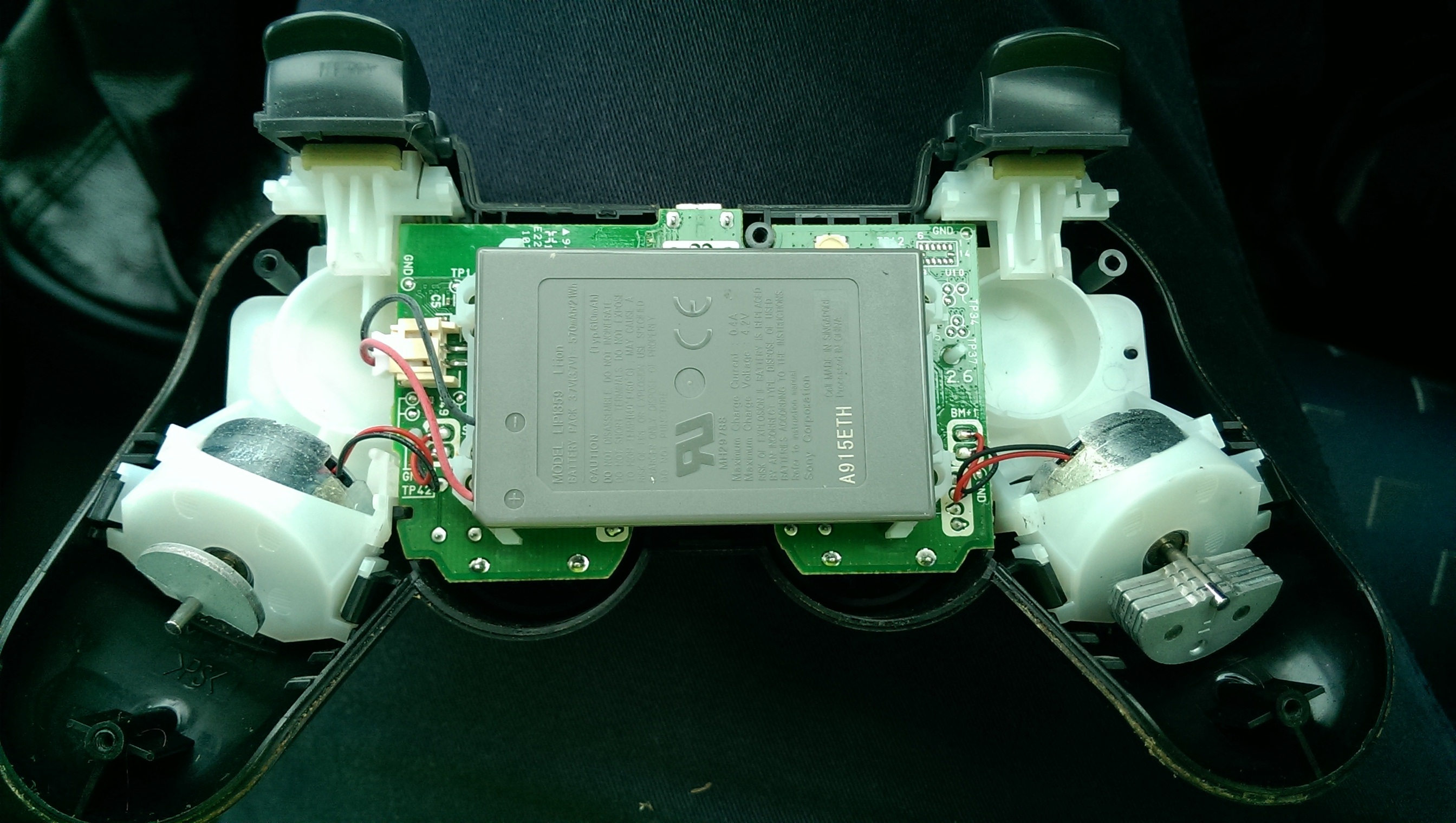

    . Mam pytanie, gdyż kupiłem 2 pady i chciałbym się dowiedzieć czy są to oryginały czy podróbki. Pomoże ktoś ? W obydwu jest ten sam chipset Toshiby...

    Wygląda identycznie.
    Zapomniałem dodać, mój jest na 100% oryginalny, zakupiony razem z konsolą.Jak rozpoznać oryginalne pady do PS3? Chipset Toshiba w obu padach

    Witam Pady są oryginalne. Pozdrawiam

    a własnie panie robin że nie sa 2szt identyczne orginałów tylko że 1 to ZAMIENIK produkowany na lini seryjnej ORGINAŁÓW a jeden to ORGINAŁ
    a to znacząca różnica a pozatym jeden szczegół na zdjeciu widać ale właśnie tego ty niewidzisz

    Naprawiałem pada od PS3 (kupiona nówka w sklepie - nie z lombardu), i miał małą płytkę tak jak w zdjęciach autora tematu w niebieskim padzie.
    Są to 2 serie padów.
    Jeden ma analogi 2x3 piny łączone na foli, a drugi ma 2x4 łączone na obwodzie drukowanym.
    Sklep z częściami do padów właśnie zaznacza czy analogi mają 4 czy 3 piny.
    Rozbierany pad pochodził z PS3 SuperSlim w wersji 40GB.

    Witam Panie Domi nadal uważam że oba pady są oryginalne. Jeden model jest nowszy i tyle, wyprodukowany na tych samych oryginalnych układach toshiba.
    Jeśli jestem w błędzie proszę o więcej szczegółów których nie widzimy. Pozdrawiam

    a bo taki fakt że jeden to tzw wersja developerska gdzie masz analogi i reszte lutowane na taśmę i to podłanczasz do elektroniki
    a w 2 niestety zamienniku brakuje pewnego układu który występuje w orginale

    Oba są oryginalne. Ten z mniejszą płytą to ostatni model DS3. W wersji czarnej (obudowy) miał bardziej grafitowy kolor. Ta mała płyta również występowała w dwóch wersjach - z kwarcem montowanym pionowo oraz montowanym smd. Widziałem egzemplarze o których mówi: domi29. Oryginalne układy Toshiby, oryginalne baterie, nawet analogi ALPS ale PCB zdecydowanie odstawały jakością, tak jak obudowy i nakładki analogów. Czułość analogów inaczej wyważona, wykrycie wychylenia drążka zaczynało się od około 20%. Taśma z przyciskami nie wykrywała siły nacisku, działała na zasadzie włącz/wyłącz (w oryginalne każdy przycisk z wyjątkiem PS, Start i Select ma stopniowanie siły nacisku). Jeżeli "sterowność" jest identyczna nie może być mowy o podróbce. Wersja z małą płytą jest zdecydowanie gorsza. Analogi szybciej się zużywają na różny sposób; wypadające plastikowe osłonki, słabe potencjometry, pękające podstawy. Bardzo często taśma traci kontakt przez wąskie, małe pola stykowe. W dodatku występuje powtarzalna usterka na płycie głównej (uszkodzenia określonego kondensatora). Pomimo tego to oryginał, dodawany jest obecnie do każdej konsoli super slim, wyprodukowany bardzo ekonomicznie przez co stracił na niezawodności.
