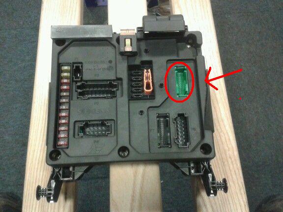

    Witam Wszystkich!
    Mam mały problem z moim Galaxy. Nie działa oświetlenie wnętrza po otwarciu drzwi oraz oświetlenie bagażnika (ale nie jestem pewien czy to sprawy powiązane). Po włączeniu przyciskiem wszystko świeci. Otwarcie drzwi kierowcy uruchamia brzęczyk przypominający o włączonych światłach. Wyłączniki krańcowe wymienione na nowe. Po podaniu masy na brązowo-żółty przewód w złączu przy lewej trójkątnej szybie oświetlenie reaguje. Zauważyłem, że po zamknięciu drzwi kierowcy po ok 10 sekundach słychać cyknięcie przekaźnika, ale nic się nie dzieje. Będę wdzięczny za pomoc!

  • #3 15552353
    diablo23248
    Prawdopodobnie ten przekaźnik jest wewnątrz modułu BSI. Tak mi wychodzi z obserwacji i nasłuchiwania. Jutro postaram się przeprowadzić "dokładne śledztwo" Do modułu sygnał otwarcia drzwi dochodzi ponieważ uruchamia się ostrzeżenie o włączonych światłach, poza tym sprawdziłem kontrolką. Sygnał dochodzi do zielonego złącza.

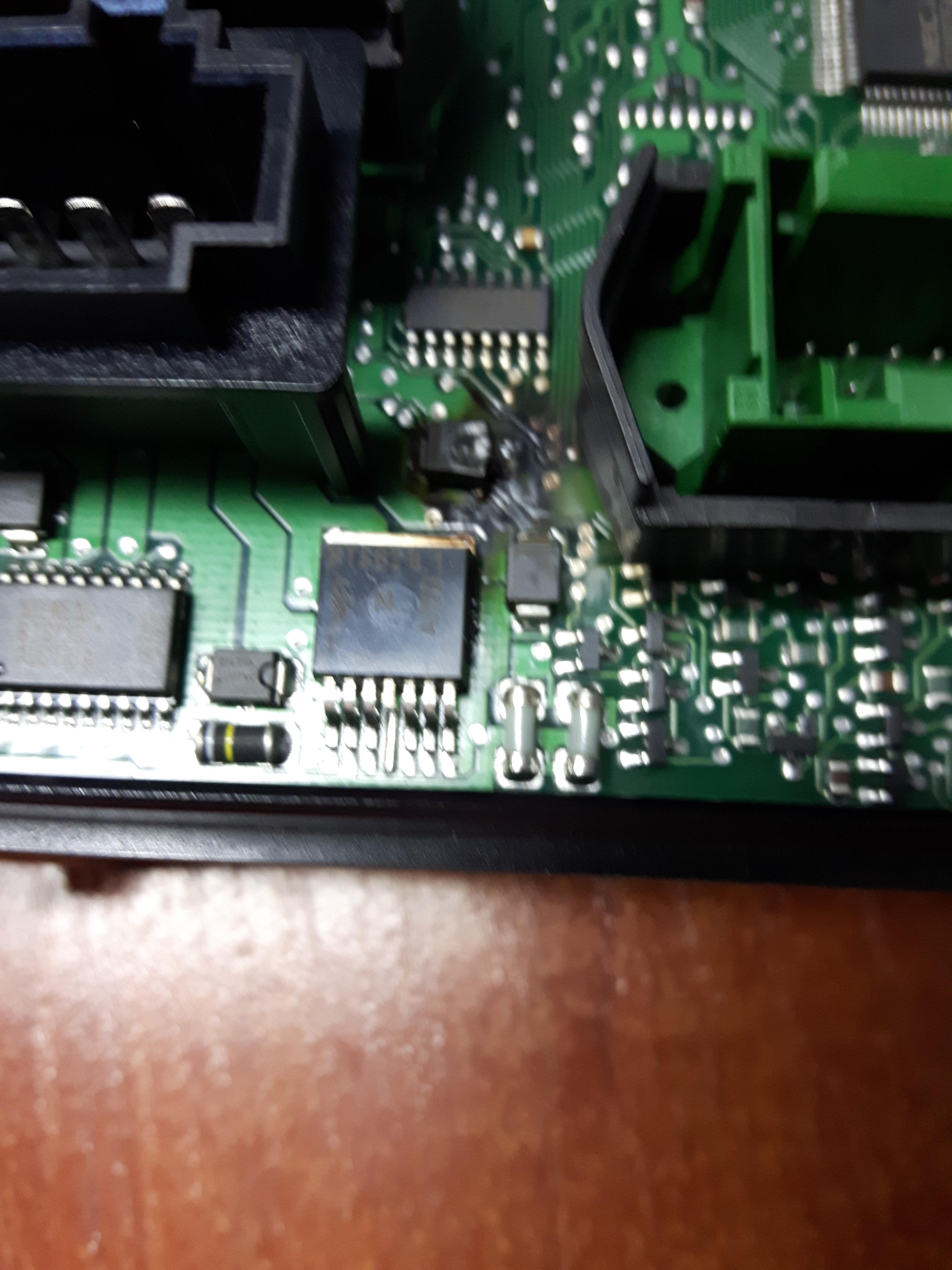

  • #5 15757354
    diablo23248
    W końcu znalazłem trochę czasu, żeby dobrać się do wnętrza BSI. Widok nie był zbyt przyjemny...
    Ford Galaxy 2.0 98r - Nie działa oświetlenie wnętrza
    Wymiana BSI rozwiązała problem.
