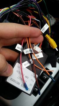

    Mam problem z moim radiem które zakupiłem do swojego samochodu.
    A mianowicie podłączyłem wszystko, głośniki zasialanie itp.
    Z oryginalnej kostki został mi tylko jeden przewód który obsługuje sterownie z kierownicy. Do radia mam dołączony dekoder do sterowania tym radiem z kierownicy, jednak nie mam napisane do którego przewodu podłączyć (jest ich 4;
    -ILL
    -BACK CAR
    -BRAKE
    -KEY1).
    Jeśli ktoś wie proszę o pomoc.

    Radio nieoryginalne jak się domyślam.
    Chyba żaden z nich nie podejdzie ...
    ILL - podświetlenie
    BACK CAR - chyba chodzi o cofanie ( napięcie na lampy wstecznego przełącza na kamerę cofania ??)
    BRAKE - hamulec
    KEY1 - klawisz 1 ??? ..... może

    Nieoryginalne ale typowe pod ten model.
    Mialo być wszystko zrobione pod oryginalna instalacje ze tylko podpinam kostkę a tu nic z tego.
    Wszystko juz znalazłem tylko to sterowanie z kierownicy.
    Czyli mowisz ze Key1?

    KEY1 to zazwyczaj sterowanie analogowe - przez rezystory dobieramy odpowiednie przyciski i programujemy
    Tylko ten dekoder powinien Ci działać - mam podobny wyglądem w mercedesie i działa bezproblemowo sterowanie dzięki niemu - może jest uszkodzony ?
