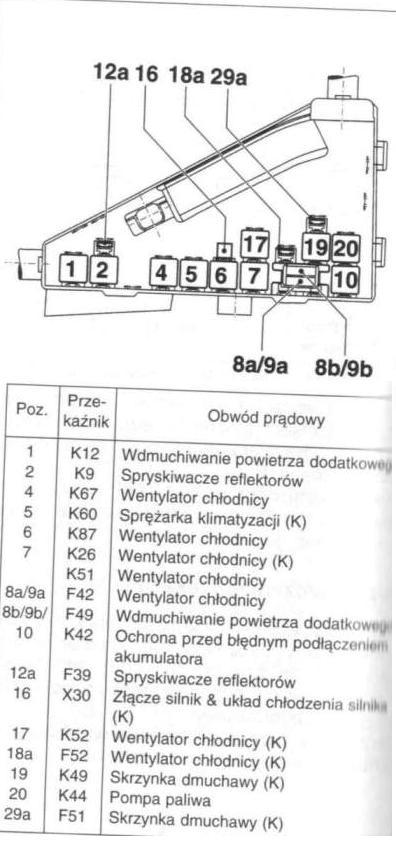

    Witam, mój problem polega na tym ze nie działa pierwszy bieg wentylatora chłodnicy ,załącza się drugi bieg (trochę poniżej 100°C) a pierwszy bieg nie :/.
    Wykluczyłem wentylator ,bo działa (na drugim biegu ,ale działa)
    I gdy chciałem sprawdzić czy może strzelił mi bezpiecznik bądź rezystor ,odłączyłem wtyczkę od termowłącznika (czujnika) na gorze chłodnicy i zwarłem drucikiem pierwszy pin z drugim i załaczyl się wentylator na drugim biegu a gdy zwarłem 1 z 3 słyszałem dźwięk jakby jakiś wentylator chodził gdzieś z prawej strony (gdzieś koło "skrzynki" z bezpieczniami ,w pobliżu akumulatora) co to może być ?? I czy tak powinno w ogóle być ? Macie jakieś pomysły ?

  • #4 15551101
    Sneijder96
    A wie ktoś może jak to powinno poprawnie działać ?
    U mnie jest tak jak zwieram piny:
    1 z 2 wentylator na drugim biegu się włącza
    1 z 3 słychac ten dziwny dźwięk z okolic akumulatora ,bezpieczników
    2 z 3 nic się nie dzieje

    Sneijder96
    Dobra rozkminilem ze to buczenie to wentylator skrzynki z bezpieczniami i on włącza się wraz z pierwszym biegiem wentylatora ,tak więc pytanie do was jest takie czy ten otóż wentylator pracuje na tym samym przekaźniku co wentylator skrzynki z bezpiecznikami? Ja osobiście myślę że tak skoro włączają się w tym samym czasie te wentyle ,ale jeśli chodzą na jednym przekaźniki to w takim razie co mogło pójść ? Rezystor ?

    kmitki
    W omegach jest wentylator chłodzenia skrzynki bezpieczników i sterownika silnika. Znajduje się w nadkolu. Co do wentylatorów to mają one trzy biegi sterowane czujnikiem na chłodnicy oraz przekaźnikami w skrzynce obok sterownika.

    To napewno chłodzenie skrzynki z bezpiecznikami ,bo tylko to pasuje ^^
    Teraz temat przekaźnika a mianowicie który to ? (Zdjecie)
