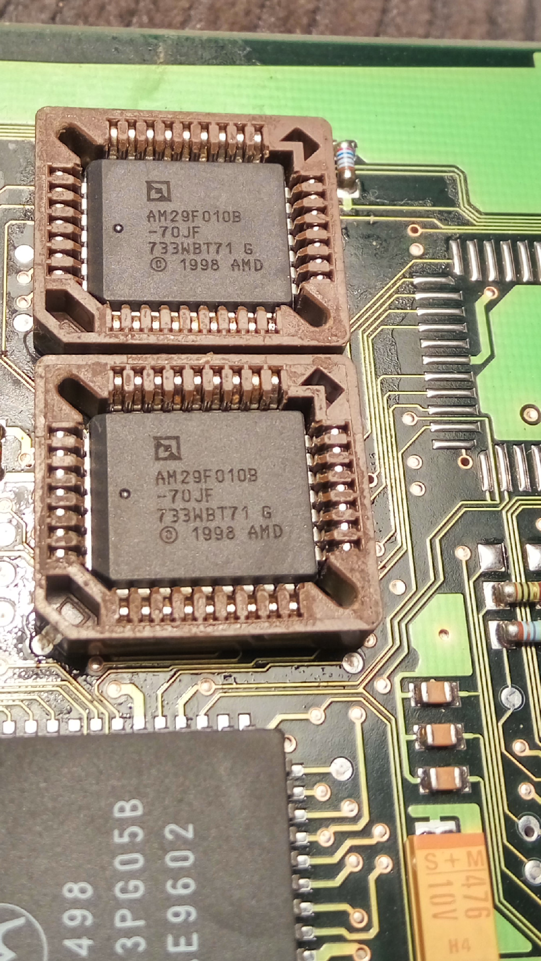

    Witam. Borykam się z problemami z pracą silnika stąd wyjąłem komputer (do sprawdzenia układów i czy nie ma zimnych lutów). Między innymi wyjąłem 2 układy widoczne na zdjęciach. Po podłączeniu ECU do samochodu nie mogłem odpalić. Zapaliła się kontrolka świec żarowych na około pół sekundy. Przy próbie odpalenia słychać tylko pracę rozrusznika, silnik wogóle nie odpala. Po połączeniu VAG nie dało się otworzyć zakładki engine. Dopiero kliknąłem na "immobiliser" i sprawdziłem błędy:
    1 fault found
    00546 data writing faulty
    27-00 implausible signal.
    Po przeskanowaniu vagiem pokazało również komunikaty których wcześniej nie było:
    Golf Mk3 1.9 TDI - Silnik nie odpala po ponownym podłączeniu ECU, błąd 00546 Golf Mk3 1.9 TDI - Silnik nie odpala po ponownym podłączeniu ECU, błąd 00546
    Gdzie szukać przyczyny? Samochód najprawdopodobniej ma immobiliser ale poprzedni właściciel raczej wyłączył. Czy możliwe żeby immobiliser znów działał?

    #8 15550942
    daras41
    Sterownik po chipie pewnie. Mogłeś zamienić kości miejscami, albo nóżki nie łączą. Najlepiej wywalić podstawki i wlutować .

    Komunikacja pomiędzy komputerem a samochodem jest. Właśnie sprawdzałem i kontrolka świec żarowych po włączeniu zapłonu nie zapala się. Sterownik jeszcze raz wyjąłem, poprawiałem kości, dobrze wpiąłem. Kości nie powinno być zamienione miejscami. Wyjmowałem najpierw jedną, dopiero potem drugą
    W vagu po wybraniu select > 01-Engine pojawia się błąd: "No response from controller!"
    Z kolei po wybraniu select > fault codes 08 pojawia się ten błąd:
    A po wybraniu select > 25- immobilizer > Means blocks-08 w pierwszym bloku mam takie dane:
    Ignoration key immobiliser (1=yes 0=no)
    Authorized start? 1
    ECU Answer 1
    Key Condition 1
    No. of matched keys N/A
    A jeśli kości są założone dobrze miejscami ale dla pewności spróbuję podpiąć je na odwrót?

    Problem rozwiązany. Kości były dobrze założone ale widocznie nie było połączenia na którymś z pinów. Po wyczyszczeniu socketów i pinów na tych dwóch układach samochód odpalił, odczyty z vag są w porządku, żadnych błędów
