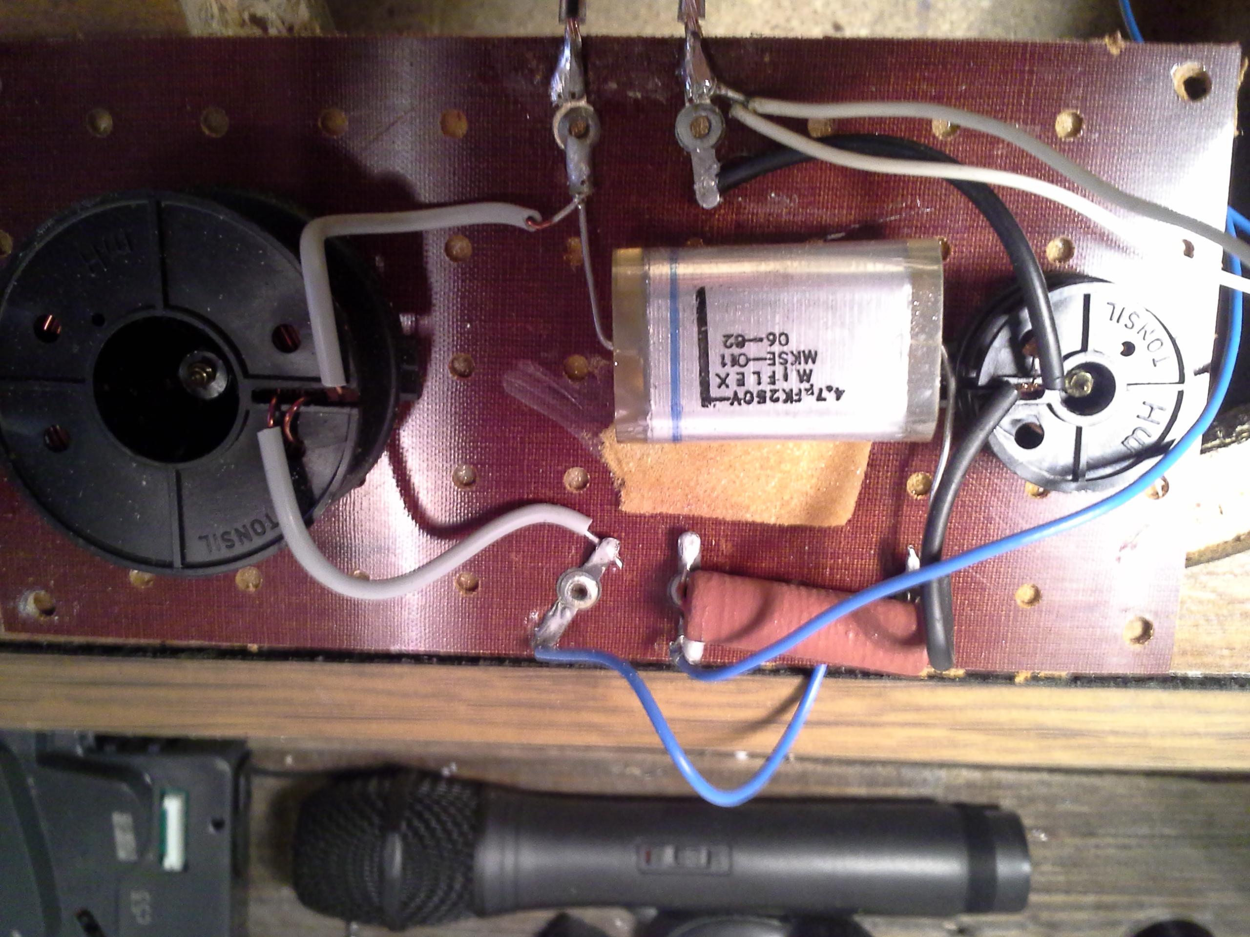

    Dzień dobry,
    Szukam informacji na temat kolumn głośnikowych ZG20 z 1982 lub 1983 roku.
    Dalsza część symbolu jest zagadką bo tabliczka znamionowa jest opisana ręcznie długopisem i dopatruję się tam C1 lub U1 - były takie?
    W załączniku przesyłam zdjęcie zwrotnicy może to będzie pomocne dla kogoś bardziej zorientowanego.
    pozdrawiam
    Jarek

  • #3 15555950
    telecaster1951
    Pokaż zdjęcia frontów. Po zdjęciu zwrotnicy wiele nie powiemy. Chociaż mam swoje typy.

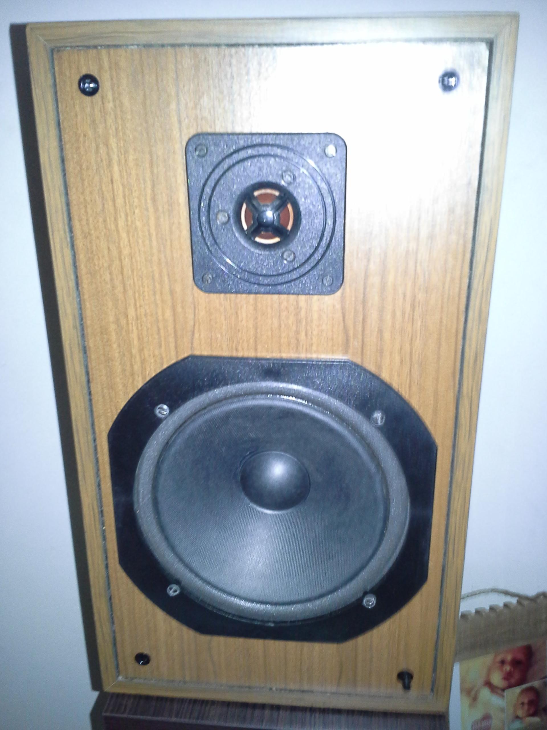

  • #4 15556264
    Jarekjarosław
    Poziom 8  
    Dadaję więc zdjęcie frontu oraz symbole głośników.
    GDWK 9/40/1, 40W, 4 ohm
    I chyba GDN 20/30/2, 30W, 4ohm (chyba bo jest zamazany nadruk).
    pozdrawiam
  • #5 15556294
    telecaster1951
    Są to Zg25c/1. Wersją rozwojową tych zestawów były Zg30C114. Generalnie całkiem udane konstrukcje.
