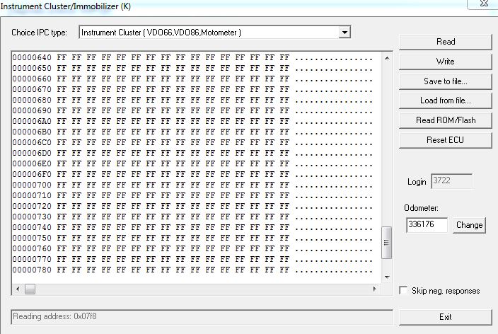

    na wstępie chciałbym powiedzieć, że jestem początkujący jeżeli chodzi o problem, który opiszę tak więc proszę o wyrozumiałość.
    Pacjent:
    SEAT Toledo 2 19TDI 110KM 2000r.
    Opis:

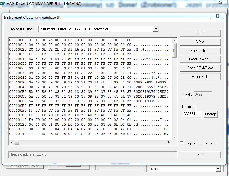

    Samochód kupiłem z uszkodzonym licznikiem. Licznik kupiłem używany(dokładnie ten sam model). Wszystko w nim działa prawidłowo oprócz wyświetlanego przebiegu. Chciałbym przebieg ustanowić taki jaki był na ostatnim przeglądzie mojego auta+ to co nim już przejechałem. Kupiłem kabel VAG K+CAN 1.4 i do niego posiadam program Commander Full.
    Program łączy się z licznikiem tylko poprzez Connection Type "K-line", wybierając inne opcje wszystkie przyciski są nieaktywne w programie.
    Wybieram kolejno:
    1) Target "07 Kombi"
    2) Identification
    wyświetla się informacja o liczniku:
    "Diacnostic protocol:KWP 1281
    Device Indentification: 1M0920820E - S5-KOMBINST-R. VDO V15
    Extra id: IMMO-IDENTNR: SEZ7Z0X0319379"

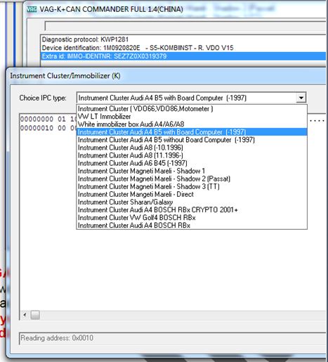

    3) Instrument / Immobilizer
    i tu pojawia się okno w którym muszę wybrać "IPC Type". Wyświetla się około 10 podpunktów i nie mam bladego pojęcia, który wybrać aby odczytać EEPROM(Poniżej screen).
    Wybierałem na chybił trafił lecz niestety albo jest komunikat "Connection aborted - coś podobnego" albo wyświetla się komunikat " Reading adress:0x0010" i tak przez więcej niż 5minut bez żadnych efektów.
    Bardzo proszę o podpowiedź, które IPC Type powinienem wybrać.

    Jeśli dobrze pamiętam do pierwszy od góry będziesz miał czyli vdo na c66

  • #8 15554835
    Bartek00.92
    Poziom 8  
    Tak więc są małe postępy po wybraniu "c66", mianowicie pokazuje się prawidłowy stan licznika(różni się o 4km) i przyciski "Read;Write;Save to;Change itp." są aktywne ale...
    Ale nadal widnieje informacja na dole ekranu jakoby Commander nadal coś zaczytywał "Reading address: 0x07f8". Czekałem około 10min i nadal niby zaczytuje. Według instrukcji Commandera powinna się tam pokazać informacja "EEPROM data read".
    Czy mogę już zrobić kopię zapasową EEPROM(Save to) a następnie dokonać zmiany "Odometer" czy powinienem dłużej poczekać?

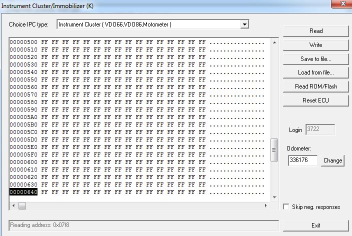

  • #9 15554892
    piotrekwoj1
    Zrób zapisz i podeślij mi to co zapiszesz zobaczę czy prawidłowo odczytało. Narazie nic nie zmieniaj bo jak okaże się że źle odczytuje to będzie lipa.

  • #12 15559209
    castrol
    Przebieg odczytany Commanderem zawsze się różni od tego na liczniku o parę kilometrów.
    Jeśli chodzi o ten napis 0x07f8 - tak zawsze jest po zakończeniu odczytu. Nie przejmuj się tym - wsad na pewno odczytało poprawnie. Możesz dla pewności zrobić drugi odczyt ;)
    Jak za drugim razem odczyt będzie taki sam to śmiało możesz dokonać korekty licznika.
  • #13 15565349
    Bartek00.92
    Poziom 8  

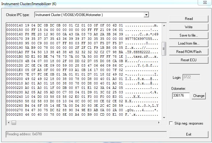

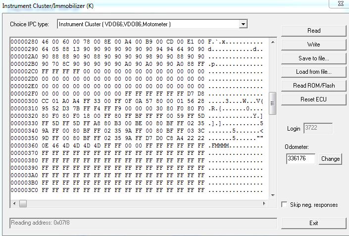

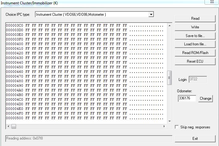

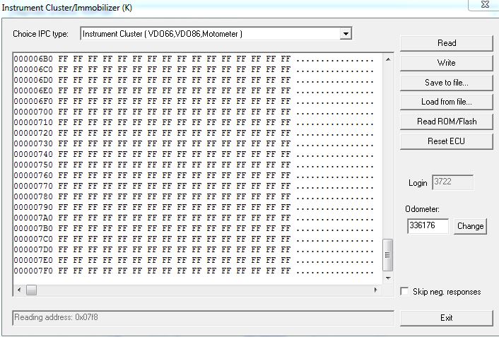

    Poniżej screeny tego co zostało z czytane z EEPROM.
    (przepraszam, że w takiej formie ale nie byłem pewny czy mogę już klikać "Save to" bo tak jak pisałem wcześniej nie wiedziałem czy z czytywanie zostało zakończone).
    W każdym kolejnym screenie pozostawiałem ostatni wers ze screena poprzedniego.
    #14 15570613
    castrol
    Wygląda na to, że odczytało dobrze. Możesz zmieniać przebieg ;)
  • #15 15582410
    Bartek00.92
    Poziom 8  
    Korekta udana. Przed dokonaniem zmiany zrobiłem kopię EEPROM ale zmiana za pierwszym razem udała się bez najmniejszych przeszkód.
    Dziękuję wszystkim za pomoc.
