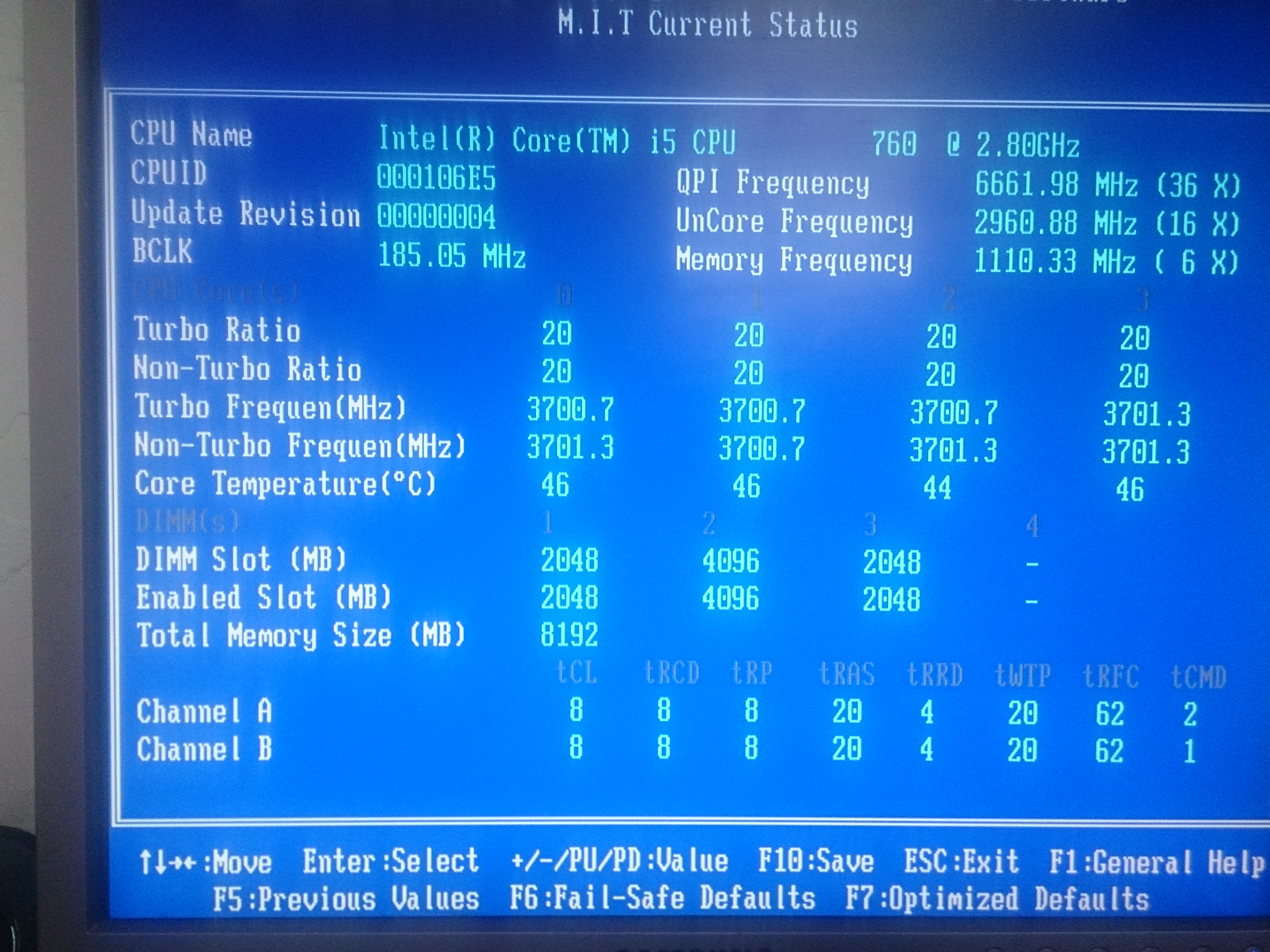

    Po OC mojego i5 760 na 3.7Ghz przy graniu wyskakują mi bluescreeny. Najczęściej jest to kod 0x0000001E
    Nie mam za wiele pojęcia o tym dla tego zwracam się z pomocą do was.
    Jeżeli coś będzie trzeba przesłać to pisać.
    Moja specyfikacja:
    Procesor: i5 760 ( z 2.8Ghz na 3.7Ghz)
    Karta graficzna: Sapphiere Radeon HD6950 dual fun 1GB
    Zasilacz: Chieftec 500w (GPS-500AB-A)
    Ram: 8GB 1333Mhz Kingston (2x2GB + 1x4Gb)
    Płyta główna: Gigabyte P55-UD3
    Będę naprawde wdzięczny za pomoc :)
    Pozdrawiam!

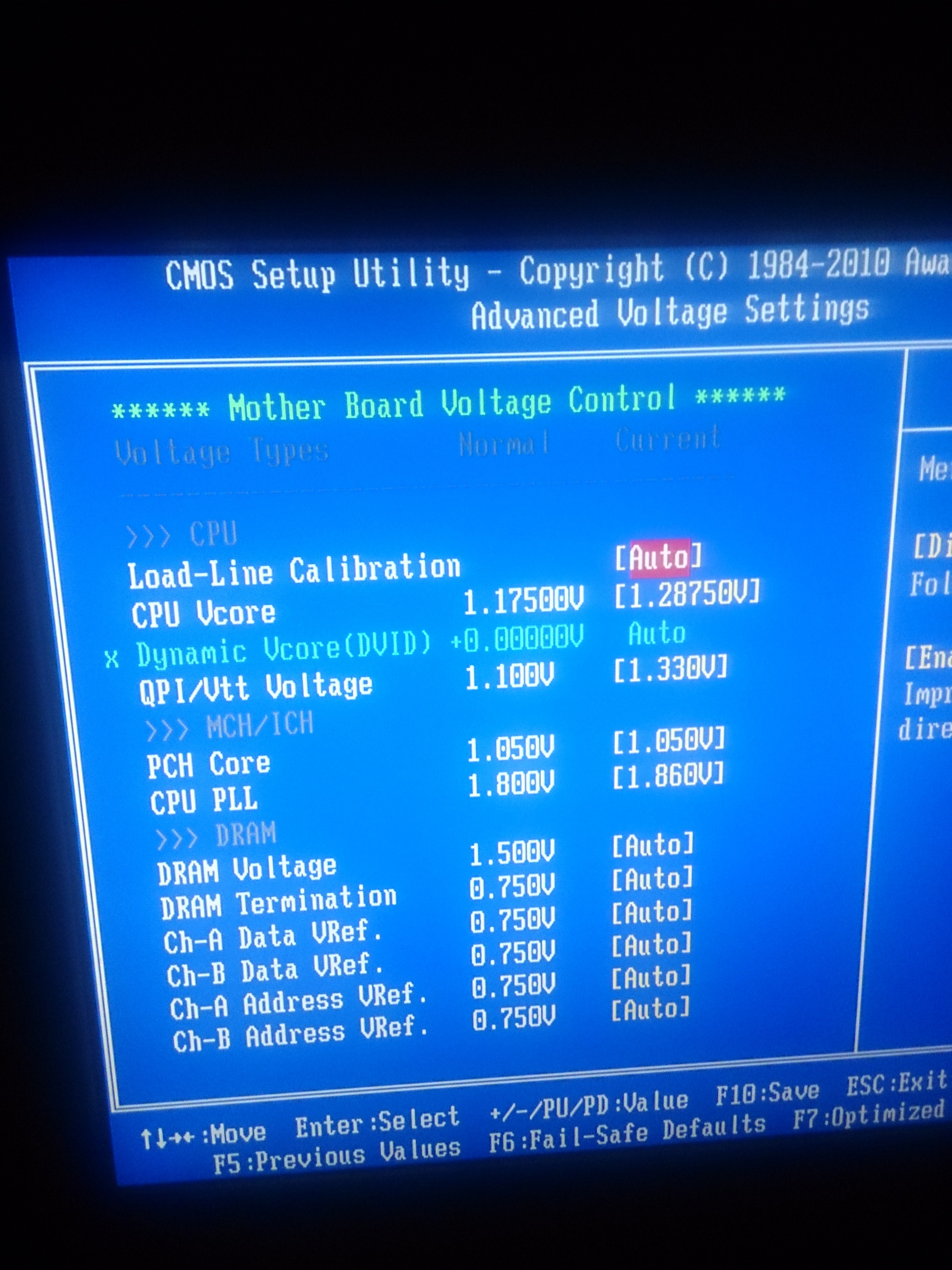

    wariato
    To napisz co po kolei zrobiłeś żeby osiągnąć taki wynik, w sensie co zmieniałeś w biosie. Spróbuj wyjąć tą kość 4GB i wtedy przetestować. Jakie napięcie na CPU ustawiłeś?

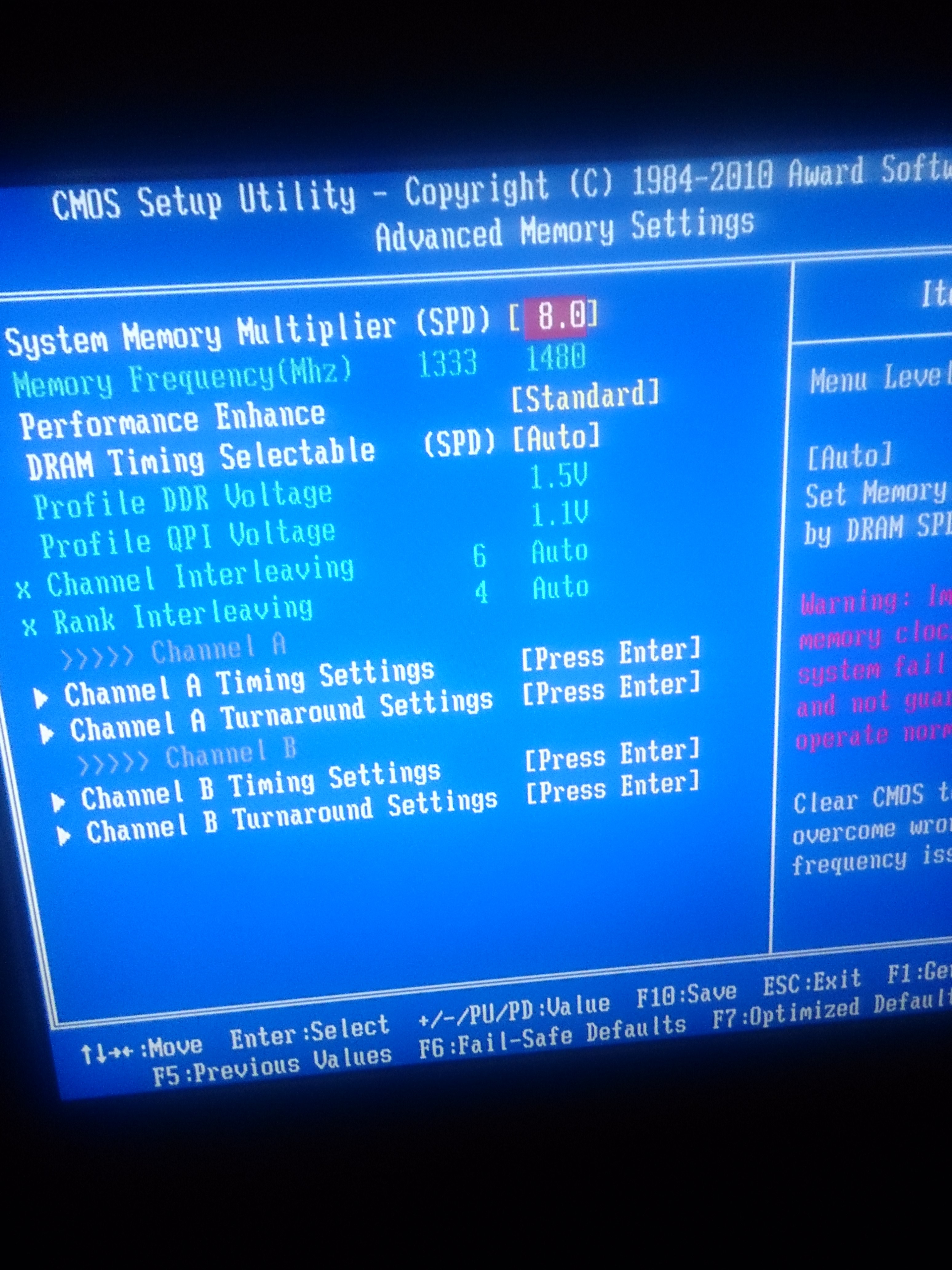

  • #5 15555497
    Wybiła Xperia
    Poziom 7  
    tu daje zdjęcia z biosu. z czymś przesadziłem? czegoś za mało? Bluescreeny kod 0x0000001E po podkręceniu i5 760 do 3.7GHz - co robić? Bluescreeny kod 0x0000001E po podkręceniu i5 760 do 3.7GHz - co robić? Bluescreeny kod 0x0000001E po podkręceniu i5 760 do 3.7GHz - co robić? Bluescreeny kod 0x0000001E po podkręceniu i5 760 do 3.7GHz - co robić?
    Po wyjęciu kości 4GB już nie wyskakują jak narazie :)
    Dlaczego tak się dzieje?
  • #6 15555681
    wariato
    Pamięć się wykrzacza, bo teraz masz ją podkręconą do 1480MHz ze standardowych 1333MHz, widocznie ta 4GB słabo znosi OC stąd się wysypywała. Zjedź z mnożnika dla ram do x6 albo wymień pamięci na 1600MHz. Poza tym podstawowy błąd to większość ustawień zostawionych na Auto - tak nie może być.

    anet870
    Pci też na 100 i próbuj.
