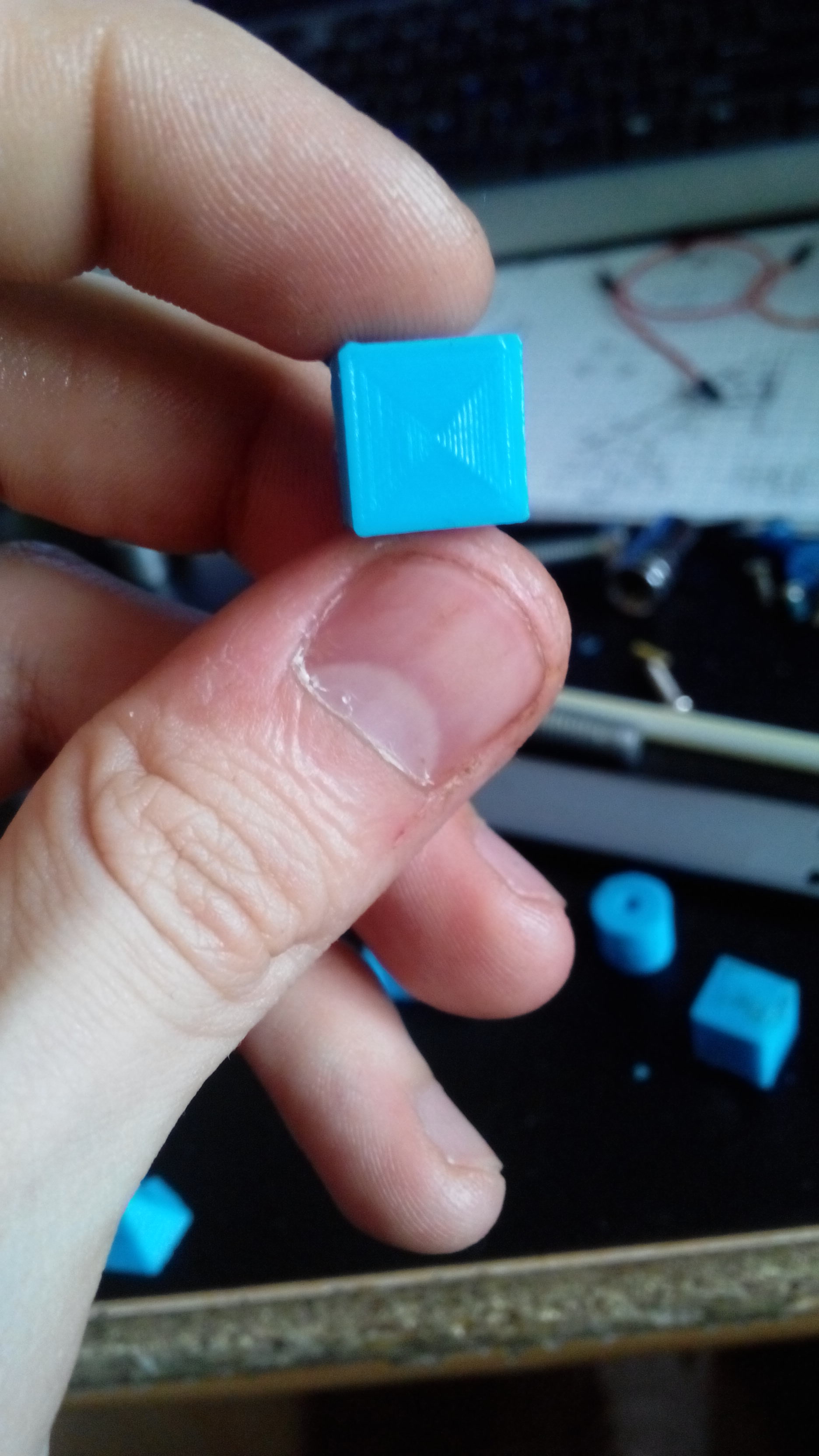

    Witam. Od kilku dni chcę pozbyć się "fal " z wydruku żadnym znanym parametrem wmmerlinie nie dało się ich usunąć. gcode jest prawidłowy. zmniejszyłam akceleracje aby głowica za szybko nie przyspieszala. Nie jest to wina gubienia kroków gdyż fala występuje z każdej strony wydruku i nie przesuwa warstw tylko je rozrzesza podejrzewam sam extryder lecz po zmniejszeniu krokow nadal występuje. proszę o pomoc

    Jaka wielkość dyszy i wysokość warstwy?
  • #4 15563096
    shadow4601243
    Dla takiej dyszy delikatnie za duża wysokość warstwy. Ustaw 0.2
    To PLA? Masz wentylator chłodzący model? Jeśli nie to dodaj - postaw nawet jakiś zewnętrzny w ramach testów.

    I co dobrać tak znowu parametry extrydera no jego kroki aby na warstwie 0.2 pracował? teoretycznie mogę i akceleracje zmniejszenie. dodam większy wentylator zewnętrzny bo pierw używałem dyszy która sam zaprojektowalem tyle delikatnie powiewala. Końcówkę dyszy a powinna większy obszar?

    Kroki ustawiasz dla pobieranego filamentu a nie wyjściu na dyszy. Zmniejszasz wysokość warstwy w slicerze i resztę samo wylicza oprogramowanie.
    Chyba że chcesz się bawić w jakieś extremalne tuningi to możesz wysokość warstwy z krokami osi Z synchronizować, ale to na tym etapie konfiguracji jest bez sensu.

    Dobrze zrozumiałem, tylko każdy slicer jaki znam automatycznie zmniejsza ilość podawanego filamentu po zmniejszeniu wysokości warstwy, więc nie rozumiem w czym problem.

    A no dobra tego nie wiedziałem. więc każdorazowe zmniejszenie ilości poprawnego filamenty w Merlinie to mój błąd :/ a slicera najnowszego. prawdę mówiąc wszystkie. Kroki przeliczyłem na podstawie druku i pomiaru kwadratów 10x10x10 mm więc modelowe ze wciąż mam złe w jakimś minimalnym stopniu E. stepsik na 32 mikrokroki bo używam DRV a jak zmienialem zworki np na 16.albo 8 to świrowal
    Extruder standardowy jak w prusie i3 tylko trochę zmodyfikowany

    Strasznie stary ten temat, ale się wypowiem. Moim zdaniem masz krzywą oś Z! Miałem dokładnie tak samo, chodzi o to, że śruba(y?) os osi Z są krzywo i zamiast monotonicznie iść wszystko do góry idzie do góry i do dołu (taki nałożony sinus).
