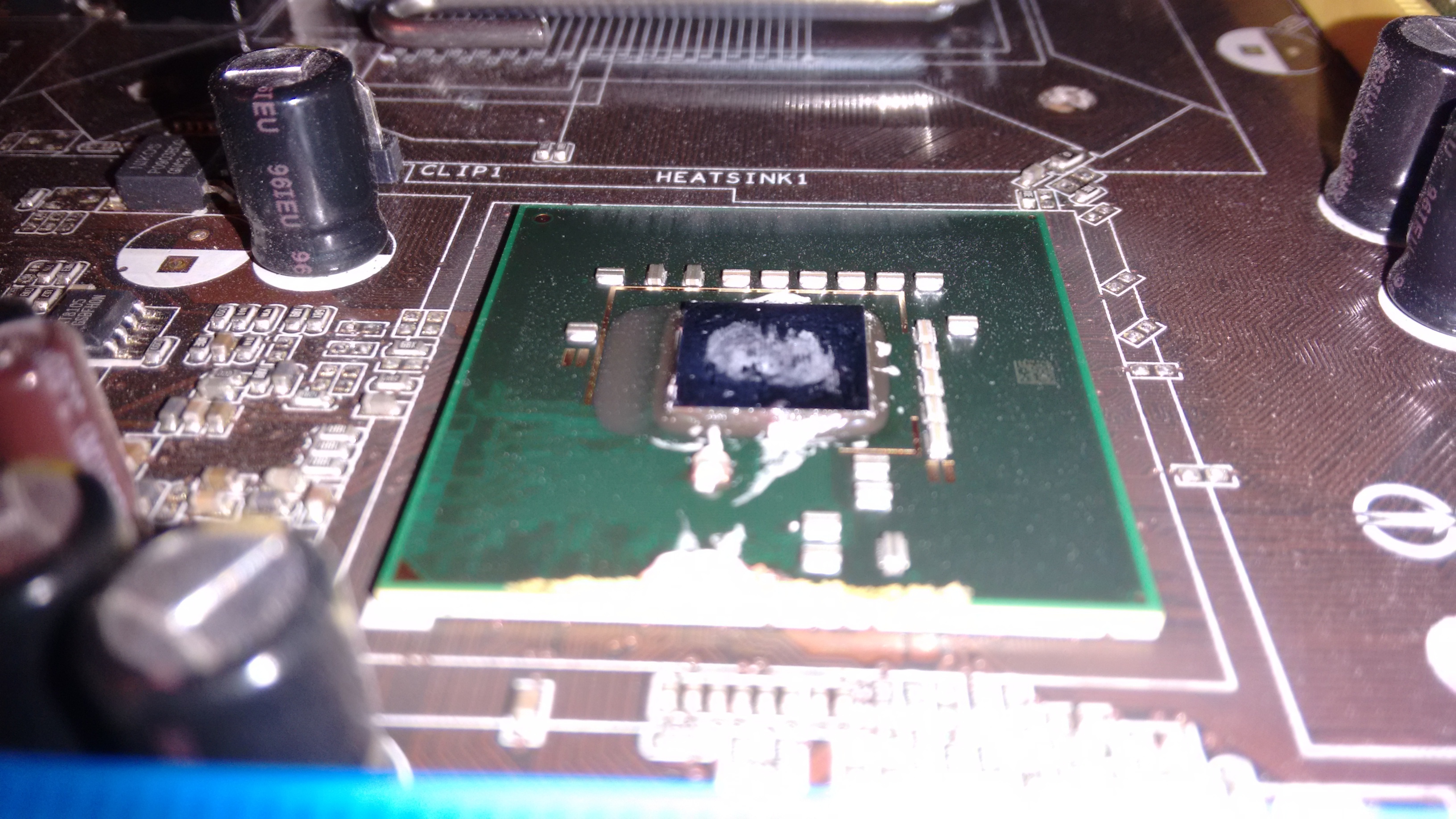

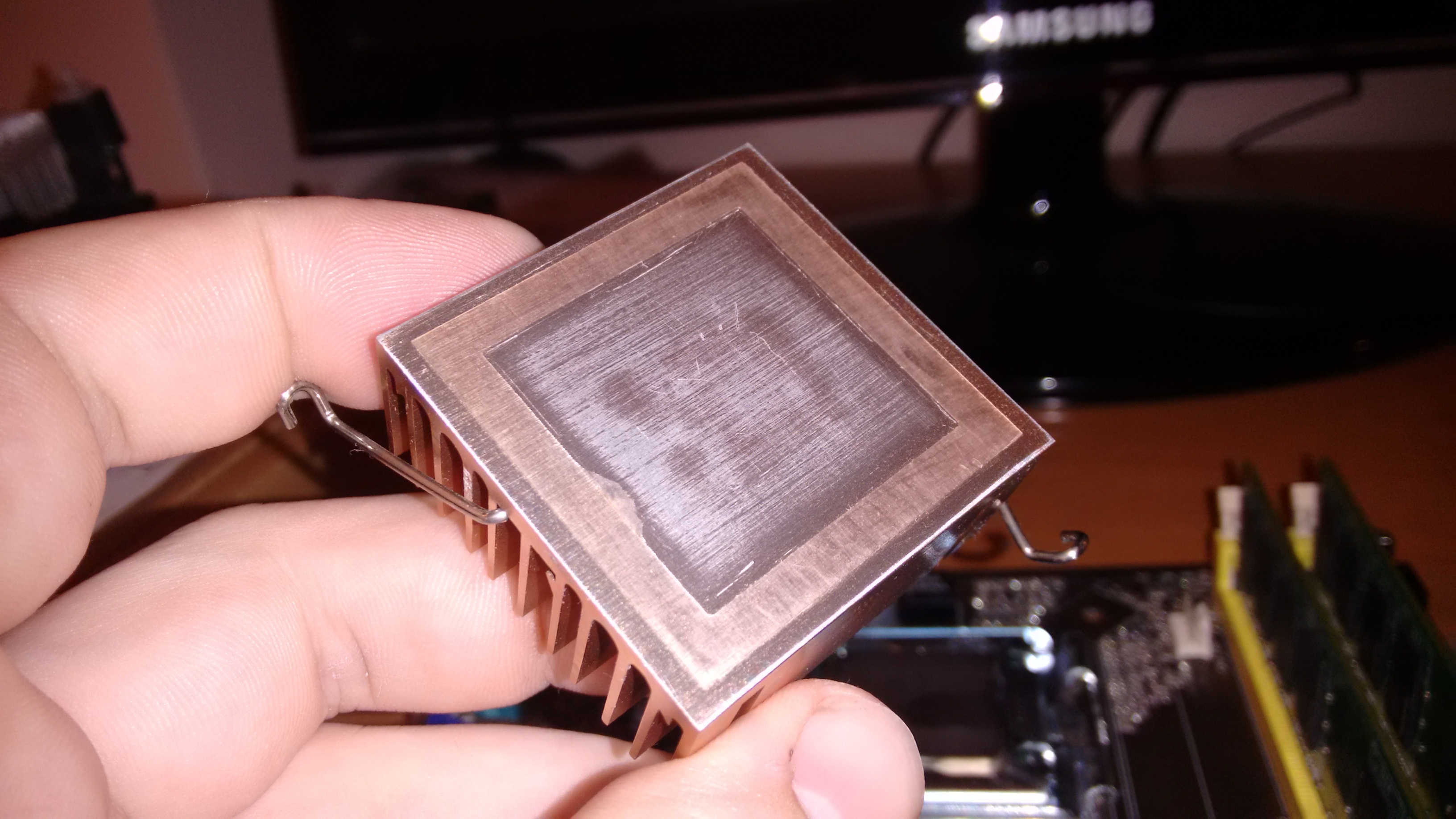

    Zabrałem się za demontaż i no zonk... jeden z radiatorów na płycie głównej siedział na jakiś klej...
    Asus P5KPL-AM SE - Wymiana pasty termoprzewodzącej Asus P5KPL-AM SE - Wymiana pasty termoprzewodzącej Asus P5KPL-AM SE - Wymiana pasty termoprzewodzącej
    Radiator jakoś odczyściłem, na koniec przetarłem go bardzo drobnym papierem ściernym... ponieważ nie mogłem się pozbyć do końca tego kleju
    Ale co zrobić z rdzeniem układu ???
    Jest pokryty jakimś czymś przezroczystym, można na to nałożyć pasty ?
  • #6 15588468
    anet870
    Przecież pisałem... Ipa kontakt za "piątkę" z tym papierem też dałeś czadu.
    Pastę musisz nałożyć ma czyste elementy w przeciwnym wypadku nie poprawisz chłodzenia a tylko je pogorszyła
  • #7 15588478
    makaronmc
    Poziom 30  
    Nie mam tego specyfiku w mieście...
    Fakt... zamiast tego papieru mogłem użyć jakiegoś rozpuszczalnika...
    Czy rdzeń układu można próbować czyścić np. zwilżonym rozpuszczalnikiem NITRO patyczkiem ?
    O ten preparat chodzi ?
    http://electropark.pl/preparaty-czyszczace/482-kontakt-ipa-plus-100-ml-izopropanol.html
  • #8 15590277
    anet870
    Akurat mam zielony i radzi sobie dobrze lecz w opisie bardzo podobny do tego co podałeś link. Na wyczyszczenie rdzenia będzie odpowiedni.

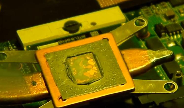

    Przepraszam, że podczepię się pod temat ale wymieniam pastę w swoim Asusie i pod chłodzeniem znalazłem coś takiego:
    Czy jest to termopad? Ma wycięcie na pastę termo-przewodzącą czy po prostu środek odcisnął się od rdzenia i na nim został?
    Czy mogę zerwać wszystko, wyczyścić i dać samą pastę tylko na rdzeń i docisnąć?
    [EDIT]:
    Już znalazłem odpowiedź! Na forum wyczytałem, że jest to pasta nakładana jeszcze w fabryce w postaci stałego paska, po pewnym czasie potrafi się wygrzać i przypomina cement. Trzeba więc całość ładnie zerwać i oczyścić.
    Może komuś się to przyda.
