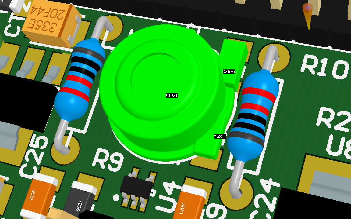

    Witam, czy ktoś może wie jak jednorazowo podnieść model 3D elementu, tak żeby nie trzeba było robić kilku wersji bibliotecznych o różnej długości nóżek ?
    Załóżmy, że mam element THT a pod nim chcę umieścić kilka elementów SMD w warstwie top-layer. Altium zgłasza kolizję co nie jest dziwne. Można gdzieś wpisać wysokość podniesienia elementu poza edytorem bibliotek tak żeby nie było błędu ?
    Rysunek w załączniku, kolizja jest podświetlona na zielono.

    Nie wiem czy aktualne, ale można podnieść element jednorazowo.
    1 . Klikasz dwa razy na elemencie i w oknie które się pojawi odznaczasz pole "Lock Primitives" (mniej więcej lewa górna część okna). Zamykamy okno przez "OK".
    2. Ponownie klikasz dwa razy na elemencie i powinno się teraz pojawić pole wyboru części do edycji. Wybierasz 3D STEP. Zmieniasz parametr "Standoff Height" do żądanej wartości.
    3. Na końcu możesz ponownie "zespolić" element 3D z footprintem - klikasz dwa razy na elementy, wybierasz footprint i zaznaczasz "Lock Primitives"
