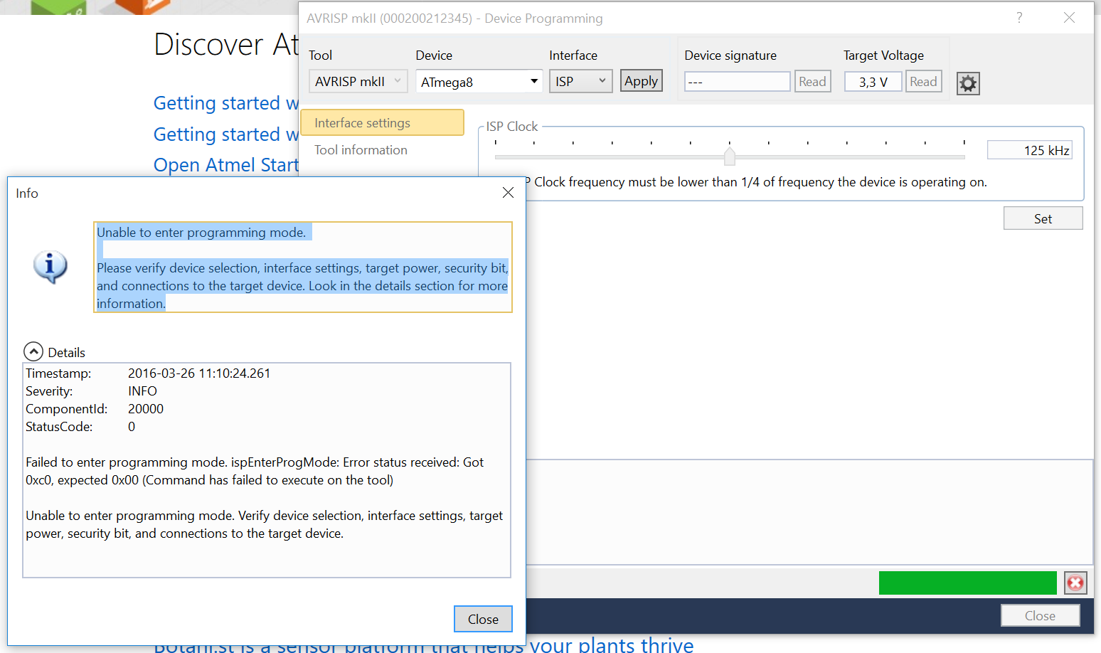

Napoczątku zaznaczę, że jestem początkujący w temacie AVR.
Posiadam taki programator. Mam z nim mały problem, ponieważ wg dokumentacji producenta, po podłączeniu programatora powinna świecić dioda zielona, a w moim przypadku ciągle świeci dioda czerwona. Niezależnie czy podłączę atmegę czy też nie. Oczywiście atmegi też wykryć nie jest wstanie ponieważ środowisko atmel wypluwa mi taki komunikat:
Programator posiada dwie diody. Pomarańczową i zieloną/czerwoną.
Poprawne zachowanie tego programatora jest pokazane na tym filmiku
Jak widzimy na powyższym filmie, świecą obydwie diody. Pomarańczowa i zielona. W moim przypadku jedna, czerwona.
Dokumentacja do programatora znajduje się tutaj.
Czy ktoś spotkał się z podobnym problemem i jest w stanie mi pomóc?
Z góry dzięki za wszelką pomoc.
Edycja 26.03.2016 11:40
Problem z diodą wygląda na rozwiązany. Należało wgrać odpowiedni firmware ze strony podanej wyżej przy użyciu programu Atmel Flip. Jednak komunikat z załączonego obrazka dalej występuje ;/[/center]
