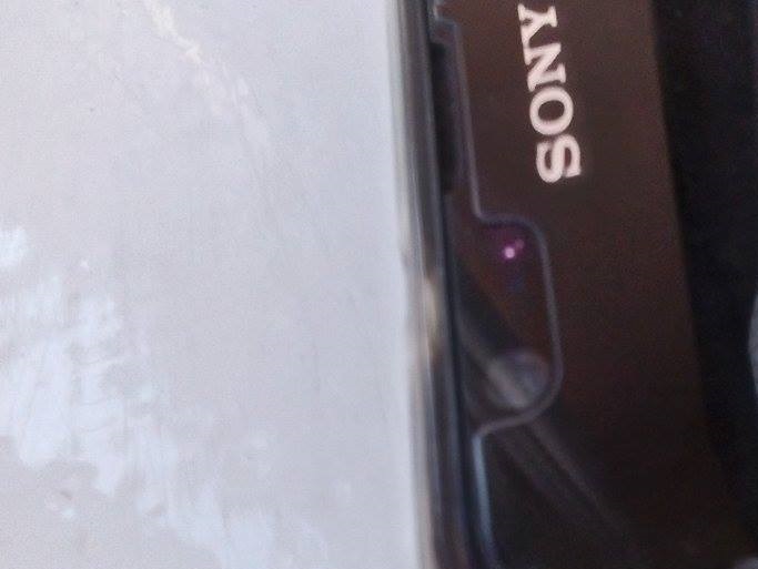

    Witam,jestem posiadaczem Sony Xperia E4g i nie działa czujnik,gdy ktoś do mnie dzwoni mam czarny ekran leci tylko muzyka i gdy oblokuje ekran dopiero widać kto dzwoni, wchodzę na serwis telefonu (tym kodem) i klikam na czujnik To pisze ON a gdy zasłonie brak reakcji. Dodam ze na telefonie mam szkło hartowane ale myślę ze nie zasłania czujnika. Jeśli w złym dziale prosił bym o przeniesienie.

    Tutaj także przesyłam kilka zdj. jak to wygląda Na jednym jest mój telefon z szkłem jak to wygląda i czy nie zasłania,a w dwoch ostatnich jest Ten tes tego czujnika Na moim jest "ON" a kolega ma właśnie to sprawne i wygląda inaczej dodam ze on ma E4 zwykłe ;) Jeśli jesteście określić co to to bym sie cieszył ponieważ nie chce zdejmować szkła jeśli by to miała być wina systemu komorki :>

    Tak,tak mruga cały czas gdy telefon odblokowany,zablokowany sam się zdziwiłem bo chciałem dać filmik na forum i przez aparat zobaczyłem tą świecąca diode :/ Probowałem zasłonić ale ciągle jest "On" bez zmian. Przywracałem ustawienia fabryczne kilka razy,wgrałem nowe opragromowanie przez pc.

    Za rozbieranie się nie biorę ponieważ nie znam sie na tym :) Zeby nie psuć szkła Wydrapałem miejsce wkoło czujnika i ten sam problem,w nocy świeci na czerwono ale nwm czy to nie jest od Jasnosci ekranu ponieważ mam tak Od lewej strony dioda od powiadomien potem widać kwadrat taki niebiesko/fioletowy i następnie jest ten czerwony co świeci i jest widoczny w dzień przez aparat(no ze np w drugim tel właczamy aparat i kieruje na ten czujnik to gowidać) Nic chyba sam nie zdziałam,poprzedni własciciel mowił ze wszystko było ok. Pozostaje mi dać telefon na gwarancję bo nic nie wymyślę. Ostatnie dwa pytania z mojej strony Jeśli na gwarancji wykryją ze coś było robione z ekranem to nie uznadzą gwarancji tak ? I drugie Ile by kosztowała taka naprawa z czujnikiem lub czyszczenie ekranu ?

    To o czym mówisz że mruga i widać tylko przez aparat to jest dioda IR (podczerwona). Jeżeli telefon masz na gwarancji to jak najbardziej oddaj niech szukają przyczyny. Jeżeli są pozrywane plomby np. gdy telefon był rozbierany to gwarancji Ci nie uznają niestety. A naprawa czujnika to różne ceny zależy od serwisu, każdy ma swój cennik.

    Mam Tak Od gorny po lewo Czujnik powiadomien>Aparat przedni>jakiś kwadrat niebieski>i dalej jest ta kropka co świeci że tak powiem mniej więcej wysokośći literki S(Sony)
