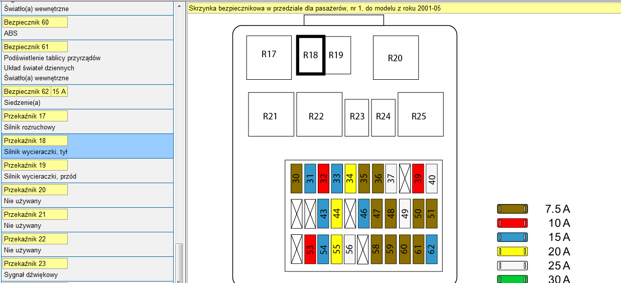

    Witam. Szukałem nie znalazłem. Nie działa wycieraczka tylna, spryskiwacz tak. Prąd w kostce ok, masa ok, po zmostkowaniu pinów silnik działa czyli sworzeń nie zapieczony. Przełącznik wymontowany przeczyszczone styki, bez widocznych uszkodzeń. Prąd w kostce występuje na przewodzie fioletowo-niebieskim. Co mogę jeszcze sprawdzić zanim wymienię przełącznik? Czy to wina przełącznika? Wycieraczka przestała działać bez wcześniejszych problemów.Z góry dziękuję za odpowiedź.

    Sprawdź przekaźnik nr.18 bo to on odpowiada za załączenie tylnej wycieraczki, czasami przekaźnik 18 i 19 są zespolone w jedną całość, ale można wtedy go zastąpić na dwa osobne,oczywiście odpowiednie.
