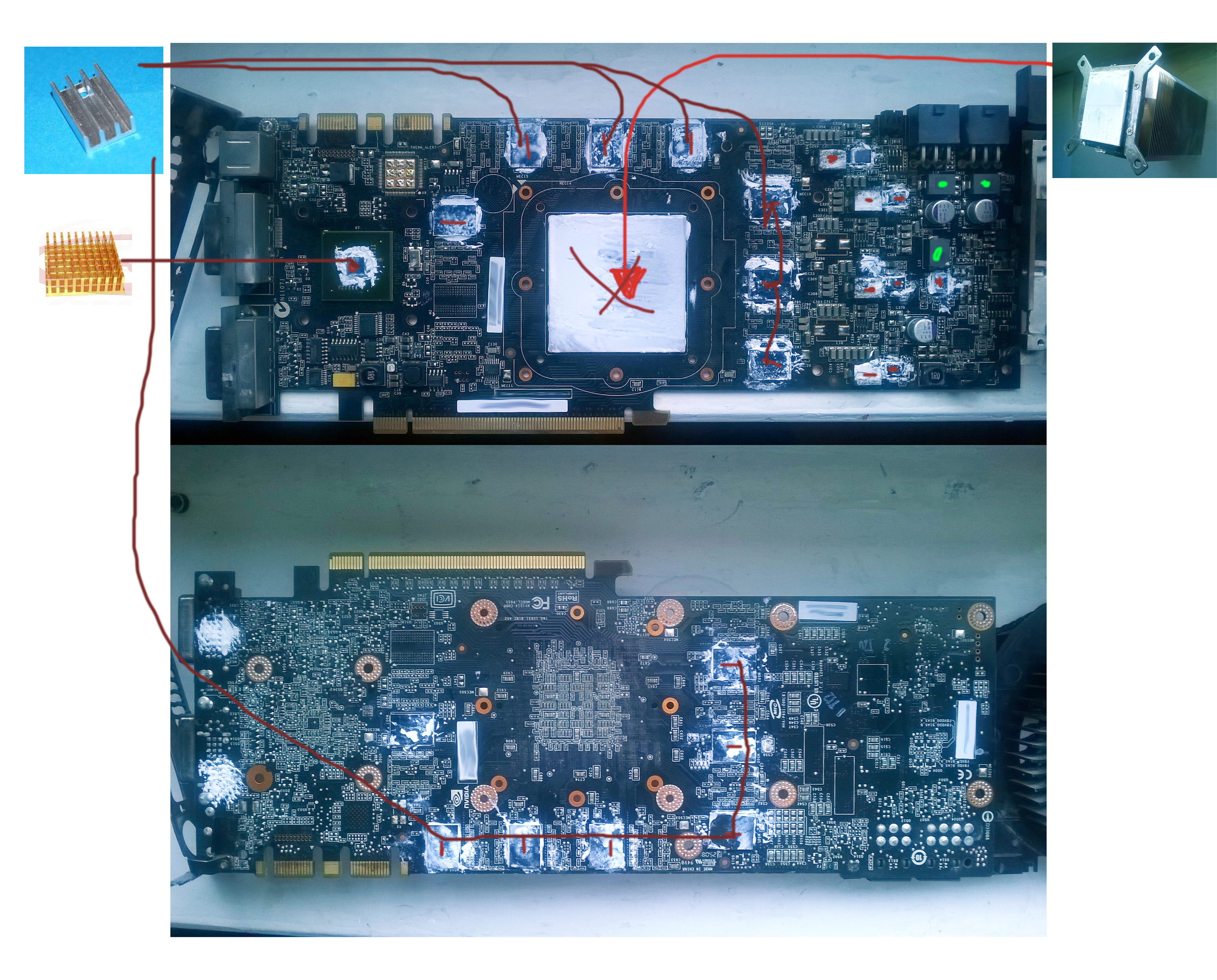

    Kusi mnie spróbować wykonać coś podobnego. Tylko zastanawiam się nad jedną sprawą, czy wymagane jest chłodzenie na tej karcie, tych małych układów, które chyba są pamięcią ?
    Przypuszczam że tak. Wybaczcie za jakość zdjęcia, ot tak planuje zrobić. Poszukałem aby się wymiarami zgadzały radiatory na allegro i niby pasują.
    Zastanawiam się jak je zamocować, czy można użyć kleju typu kropelka ?
    Nigdy wcześniej nie montowałem radiatorów na takie kostki.
    Proszę o podpowiedzi. Duży coller od CPU bez problemu zamocuję gdyż mam obudowe drewnianą więc prosto o przeróbkę, odpowiednie zamocowanie.
    Gforce GTX 260

    Dookoła GPU faktycznie są pamięci RAM, jeśli masz małe radiatorki to dobrze je zamocować, ale nie kropelką tylko klejem termoprzewodzącym.
    np. Link

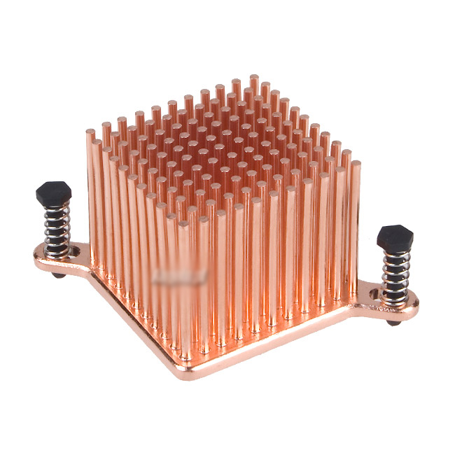

    Obok tego chipsetu po lewej masz specjalne dziurki do zamontowania radiatora. Radiator musi mieć 2 lub 4 takie sprężynujące wypustki jak ten:
    GForce GTX 260 - Jak zamocować chłodzenie CPU i radiatory na pamięci?
    I pod niego dajesz już normalną pastę, taką samą jak pod GPU.
    I zastosuj dobrą pastę >6W/m.k, bo nie wiem czy dobrze widzę, ale chyba bawiłeś się zwykłą białą pastą silikonową - takiej nie używaj.
    Wszystkie inne układy scalone zostaw w spokoju chyba, że fabryczny radiator się z którymiś stykał.
    Te "kostki" zaznaczone na zielono to dławiki, jeżeli bardzo się grzeją to możesz zastosować taki sam patent jak z pamięciami RAM.

    Jeśli pamięć ma wymiar 15mm na 10mm, mogę zastosować radiatorek o wymiarach 11x11x5mm wysokosc ? Są tańsze i po dwie sztuki za zdaje się 1,20pln.
    Chcę kupione radiatorki jak się uda pociąć i też przykleić na te jak wspomniałeś dławiki.
    Koszt tej pasty no nie wiem, tam chyba pisze 48zł, chyba żart. Poza tym na YT, ktoś pokazywał że te pasty w większości przypadków są zbędne. Nawet ktoś użył dla zabawy pasty do zębów pod cpu. Zakładam że to nie był żart na yt.
    Jeśli w stresie GTX 260 będzie miał temp po 70C na takim dużym radiatorze który mam, obleci. Bo zawsze miał 93 i więcej. Raz nawet 103C ale już nie grałem bo spodziewałem się spalenia.
    Ten radiator co wkleiłeś zdjęcie, czy na pewno rozstaw będzie się zgadzał ?
    Zmierzyłem dzisiaj i rozstaw na śrubki / mocowanie wynosi: 3,6cm lub 3,7cm.

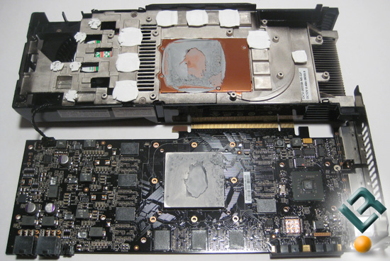

    Tutaj po śladach pasty i termopadach na radiatorze dobrze widać, które elementy powinny być chłodzone.
    Standardowe radiatorki od SB mają równe 6cm po przekątnej (pomiędzy mocowaniami). Może są gdzieś do kupienia jakieś mniejsze.
    Rozważałeś może zostawienie oryginalnego chłodzenia i wymianę samej pasty pod GPU na jakąś porządną i świeżą? Z tego co widzę na zdj. z początku posta to oryginalne chłodzenie bardzo ładnie pokrywa wszystkie elementy, które muszą być chłodzone (czasem producent robi radiator, który styka się tylko z GPU).
