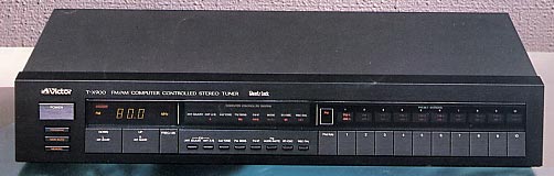

#1 15560062 27 Mar 2016 20:42 trabi3 trabi3 Poziom 8 #1 15560062 27 Mar 2016 20:42 Witam. Potrzebuje pomocy jak w temacie. Nie jestem w stanie tego zaprogramować. A może ktoś posiada jakąś instrukcję. Pozdrawiam. Załączniki: tmp_4693-t-x9001014965180.jpg Download (18.63 KB)
Pomocny post #2 15560662 28 Mar 2016 03:21 Polon_us Polon_us Poziom 42 Pomocny post? (+1) Pomocny post #2 15560662 28 Mar 2016 03:21 Hmm, może tak; - po wybraniu danej stacji (klawisze Up/Down) - przycisnąć klawisz Memory - zapali się wskaźnik "Memory" na wyświetlaczu - w trakcie świecenia "Memory" przycisnąć klawisz, gdzie ta stacja ma być zaprogramowana. Nie udzielam porad na PW - tylko na forum. ° ° °
#3 15560723 28 Mar 2016 08:47 trabi3 trabi3 Poziom 8 Autor tematu Pomocny post? (0) #3 15560723 28 Mar 2016 08:47 Dzięki serdeczne. Działa super. Nieoceniona pomoc . Pozdrawiam
