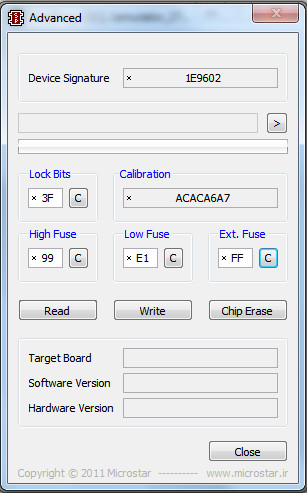

    Mam problem z drugim portem szeregowym w atmega64. Stworzyłem kod, który działa na UART0, jednak po podmianie rejestrów na UART1 ten milczy jak grób. Ani nie odbiera ani nie nadaje. Wklejam mój kod. Co w nim jest nie tak? AVRStudio nie zgłasza błędu. Czy jeszcze muszę coś włączyć, co nie jest potrzebne przy UART0? Dziękuję za pomoc.

    Fusebit włączający tryb zgodności z ATmega103 jest domyślnie zaprogramowany. Skasowałeś go?

    Wyprowadzenie TXD zadeklarowałeś jako wyjście ? W niektórych mikrokontrolerach wpis do rejestrów prędkości należy zrobić po włączeniu uarta czyli na końcu procedury inicjalizacji .

    Uart0 dziala jak trzeba. Milczy uart1. Pin jest podłączony do przejściówki rs232-usb, ktòra ma diode sygnalizującą nadawanie, a sama przejściówka podłączona jest do komputera z programem terminala. Pin w adapterze podłączyłem właściwie.

    Nie, tylko programator. Po odłączeniu programatora piny nie są z niczym połączone.

    Przetestowałem - bez zmian. Chyba kupię kolejną, ale z innego źródła i sprawdzę na niej.
