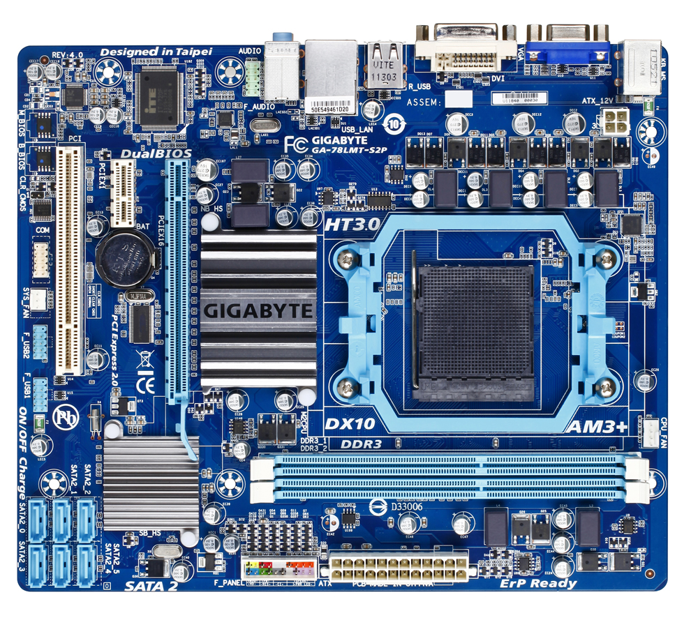

    No to jedna podstawowa zasada - rozbudowana i przede wszystkim chłodzona (radiatory) sekcja zasilania.
    Jest sporo tematów dlaczego FXy okresowo zwalniają do ~1.4GHz. Właśnie dlatego, że płyta się przegrzewa i dla bezpieczeństwa procesor zrzuca taktowanie.
    Np. połączenie FX i takiej płyty to proszenie się o kłopoty. Żadne wielkie chłodzenie tu nie pomoże - procesor będzie miał np. 55*, ale elementy na płycie będą się smażyć, procesor zrzuci zegar...

    Jako minimum (cenowe) do zestawów na AM3/AM3+ uchodzi Asus M5A97 R2.0 oraz M5A97 EVO R2.0 (sekcje zasilania 4+2 oraz 6+2, chłodzone jak należy).
