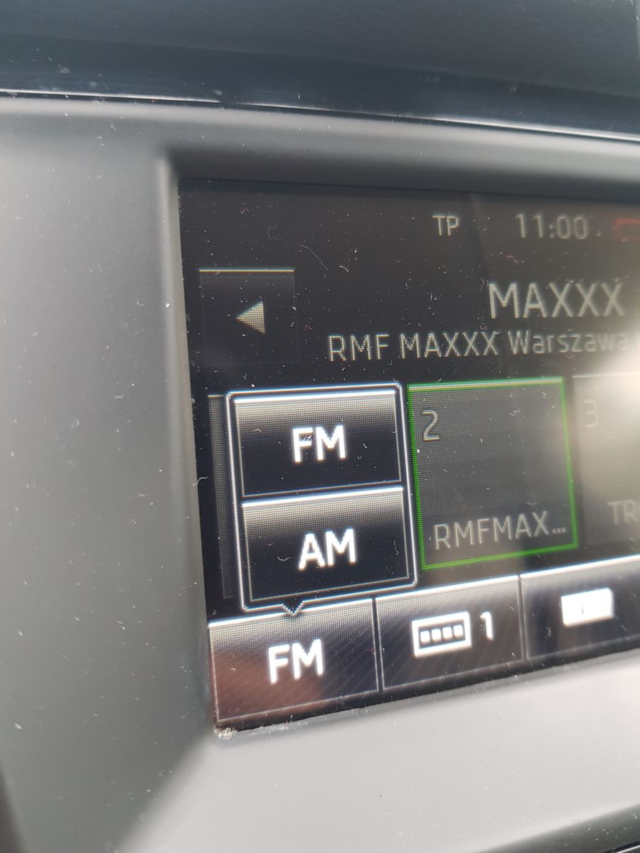

  • #9 19049780
    mrozial
    Wiem, że temat sprzed 4 lat ale dla potomnych ;)
    Ja użytkuję w Skodzie Fabii III z 2015 i bez problemu mogę zmieniać po krótkim nacisnieciu z FM na AM
