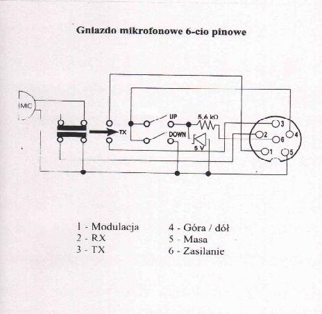

    Zero modulacji chyba że podamy bokiem sygnał to burczy.
    Na mikrofonie zero napięcia zasilania elektreta.
    Poratuje ktoś wycinkiem schematu zasilania mikrofonu lub toru mikrofonoweog bo wszędzie jest zero napięcia.
    A schematy które przeglądałem są bardzo nieczytelne.

    Znaczy nie masz tylko napięcia na wkładce czy jeszcze gdzieś brakuje? Jak podłączasz napięcie do wkładki poprzez rezystor np. 4,7K to jest modulacja?
    IC201 i 202 mają zasilanie 8V na pinie 8? Oba mają zasilanie bezpośrednio z stabilizatora 8V. Z tego też zasilana jest wkładka poprzez 2,2K i dławik.

    Podałem bokiem generator i modulacja jest
    Przy podaniu bokiem rezystora mam wycie ( sprzęg )
    Ogólnie układ nie dostaje napięcia ..
    Dziwne też to że dioda/tranzystor o oznaczeniu X3 nie podaje dalej napięcia na elekret.
    Układ samego ( bodajże ) wzmacniacza mikrofonowego dostaje napięcie 1.3V z innego żródła.

    Wzmacniacz mikrofonowy jest na IC201 i 202. Pin 8 zasilanie 8V jak pisałem. Podaj mu 8V ze stabilizatora i zobacz czy wszystko wróci do normy.

    Skończcie męczyć bułę do Herberta idzie dynamiczny.

    Autor nic nie pisał że zmieniał mikrofon lub nie jest oryginalny.

    I tu nie masz racji Marcinku! Jak byś nie zauważył to jest Herbert 2 a nie ten stary. Oto schemat jego mikrofonu
    Herbert II - brak zasilania mikrofonu elektretowego.
    Jak widać jest on zasilany przez rezystor i nawet ma zabezpieczenie diodą Zenera.
    Zatem to nie jest dynamiczny mikrofon raczej.
    Ja tam widzę wkładkę idącą bezpośrednio na pin 1.
    Zenerka i rezystor nie mają tu swojego udziału.
    M

    Hmm panowie właśnie dostałem informację że ten mikrofon jest nieoryginalny ( świtała mi taka myśl bo pin-out od kanały góra/dół przecież też jest a mikrofon nie ma przycisków )
    Czyli może to nie brak zasilania mikrofonu a po prostu ma być dynamiczny ! .. i tu się zakopałem i brnę w niewiedzę... HA !
    Hektar Zahler może mieć 100% racji...

    Może jest/był mod pod pojemnościowy i to on się popsuł, a Ty go nie widzisz. To radio dopracowane jak nic, to po co modzić.

    Hektar Zahler miał 100% racji... a nawet 105%
    Potrzeby dynamiczny... po wstawieniu go od razu pojawiła się modulacja.
