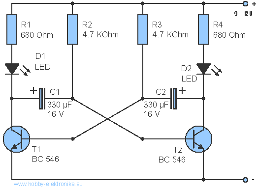

Jak zbudować mechanizm automatycznego klikania klawisza Enter na klawiaturze PS/2?

    Witam posiadam klawiaturę na złącze PS/2 chciałbym coś z niej zrobić by "sama" bez użycia mojego palca klikała przycisk przykładowo "enter". Chodzi mi wyłącznie o mechaniczne/elektroniczne rozwiązanie, jakiś przerywacz itd.
    Jeśli ktoś ma pomysł jak to zrobić proszę o wypowiedzi.

    Ma byc to regularne ciągłe klikanie czy wyzwalane w konkretnym momencie? Ingerencja w elektronike klawiatury wchodzi w gre?
  • #3 15562804
    gnegon
    Tak ciągłe klikanie co kilka sec, bez znaczenia co ile. Tak integracja jak najbardziej wskazana :)

    No to rozkrec klawiaturke, pokaz jakies zdjecie w okolicy entera i jeszcze foto ukladu i mozesz zrobic generator astabilny na ne 555 lub na przerzutniku dwutranzystorowym i zwierac styki entera tranzystorem np bc546.
    Jak zbudować mechanizm automatycznego klikania klawisza Enter na klawiaturze PS/2? Jak zbudować mechanizm automatycznego klikania klawisza Enter na klawiaturze PS/2?
    Tak to wyglada
    Wartosci elementow sa pogladowe musisz w tym schemacie z tranzystorami dobrac wartosci eksperymentalnie ale najpierw wypróbuj te 330uF.

  • #6 15584692
    gnegon
    Odkopuje, wszystko fajnie tylko niestety prosty układ timera na NE555 mi się nie sprawdził.
    Ponieważ timer potrzebuje napięcia, a klikanie guzika klawiatury powstaje w skutek zwarcia.
    Czy jest jakiś inny sposób by to zrobić ? Przekaźnik ?
  • #7 15585414
    igor1516
    Wszystko da się zrobić dzieki wynalazkowi o nazwie tranzystor!!! Zmierz woltomierzem wzgledem masy klawiatury czy na którymś z pinów od entera jest jakieś napięcie. (coś od ok. 3 do 5V).
    Przekaźnika nie używaj do takiej blachostki, poza tym to niezbyt przyjemnie bedzie pstrykac a na tranzystorze bedzie i profesjonalnie i cichutko :)
    Ale zmontowałeś układ i dziala? Częstotliwość ci odpowiada?
