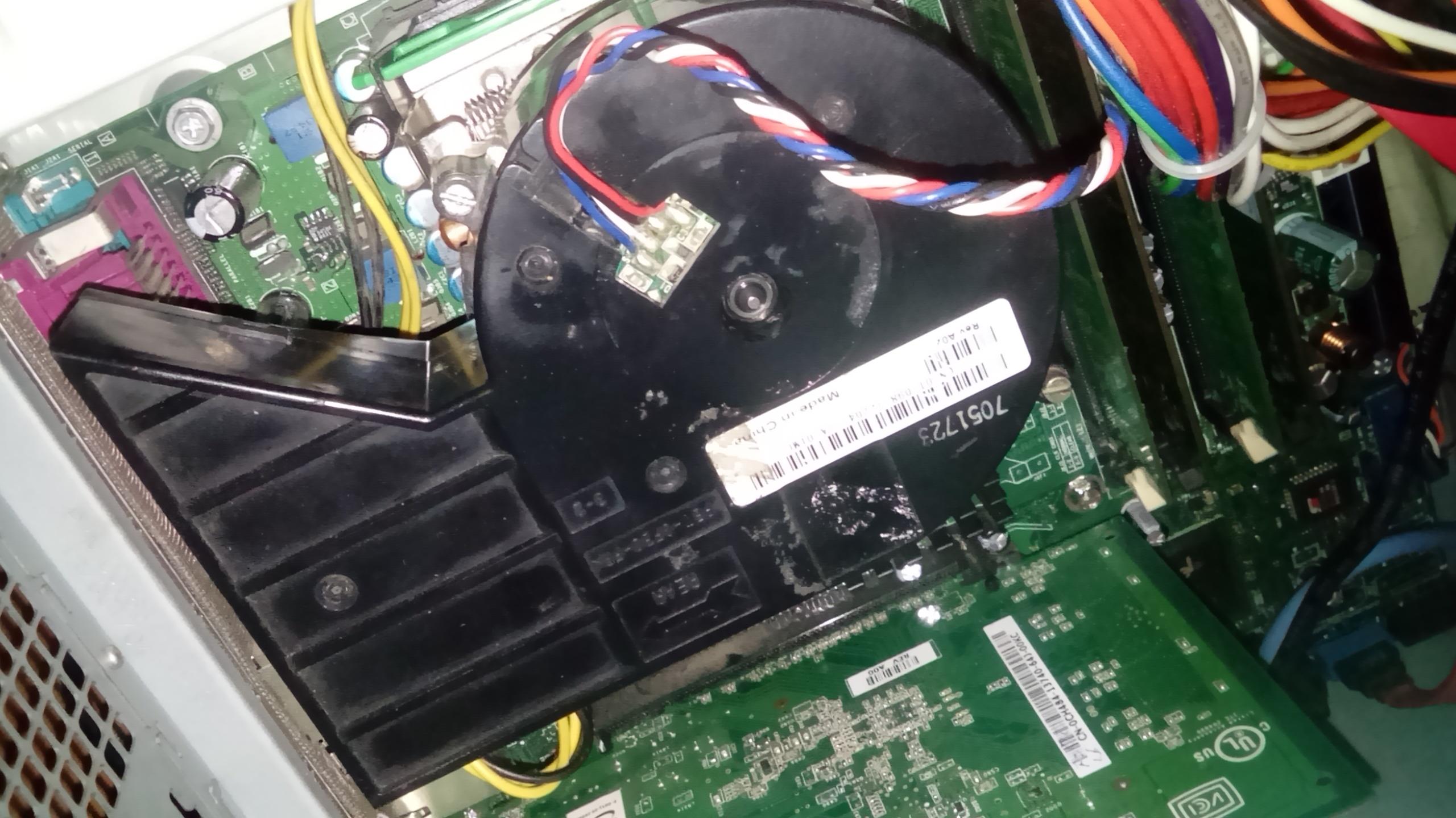

    Witam, jestem nowy nie wiem, czy dobry dział.
    Socket: LGA 775
    Kostka: CPU FAN chyba 4, albo 5 pinowa z takim przyciskiem.
    Wygląda ogólnie tak:
    Dell 4700 - Głośna turbina, zamiana na wiatraczek Dell 4700 - Głośna turbina, zamiana na wiatraczek
    Tak to wygląda mniej więcej
    Turbina w nim chodzi jak odkurzacz...
    Nie mogę znaleźć odpowiedniego wiatraczkawentylatora z radiatorem, gdyż żaden nie ma takiej kostki, a na płycie głównej nie ma takiego wejścia. Nie chcę bawić się z Molex-em za bardzo. Oczywiście jeśli mogę prosić o link do takiego wiatraczkawentylatora, to był bym szczęśliwy, ceny proszę z rozsądkiem :)

    A nie możesz odkręcić tej turbiny i zamontować tam wentylator 70/80mm? Wtyczka może być i 3 pinowa. W ogóle jak wygląda mocowanie tego radiatora? Na 4 pinach?

    Jeśli dobrze pamiętam to w tym wentylatorze spróbuj zerwać nalepkę i tam powinieneś mieć łożysko . Wpuść parę kropli oliwki powinno pomóc .Co do przewodów z wentylatora : dwa to wentylator , a dwa to czujnik temperatury .HP stosowało czasem w niektórych modelach tylko trzy przewody . Gdzieś w gratach mam podobny , jak główka przestanie boleć po świątecznym " obżarstwie " to Ci prześlę kolory . Mocowanie wentylatora banalne : dwie śrubki po przekątnej ( jedną widać na zdjęciu )

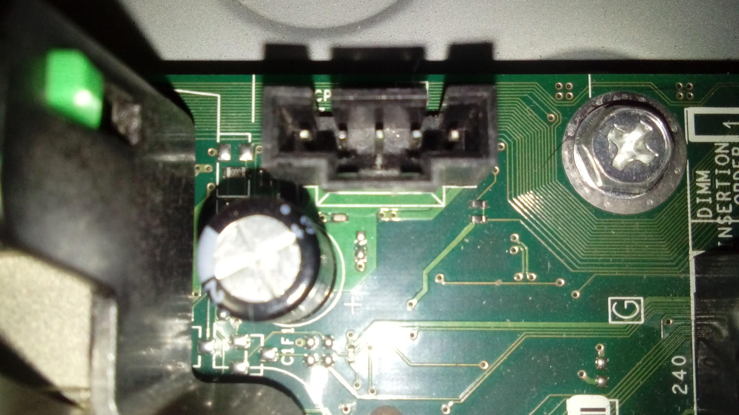

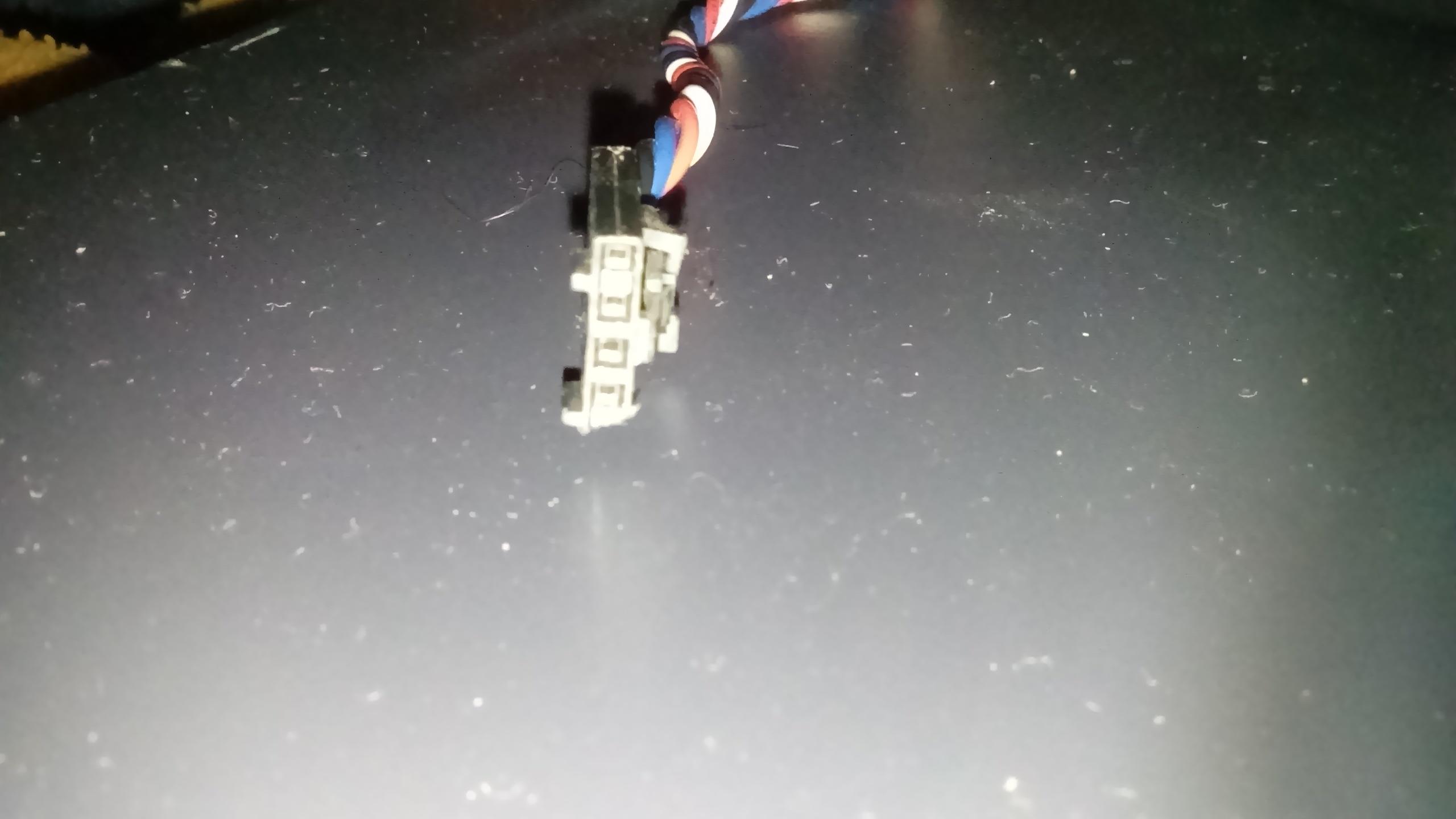

    Gredier napisał:
    Bardziej w lewo, czy prawo?
    Tam się da tylko w jeden sposób włożyć. To powinno być wszystko kompatybilne. Tam masz taką wtyczkę?

    Kolego Gredier czy wyczyściłeś łożysko na wentylatorze po zerwaniu nalepki ?Napisz co zrobiłeś jak nic to po co piszesz ? Oryginały miały tą wadę lecz po wyczyszczeniu dalej śmigają . Nie próbuj tylko nic odłączać .Brak czujnika potrafi rozkręcić turbinę tak ,że urwie łopatki .Na marginesie podaj zdjęcie wentylatora a nie radiatora z ciepło-wodami .
